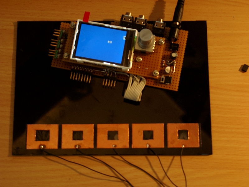

von Florian B. (scheintod)
Muss den Thread jetzt auch noch einmal raukramen... Bin neulich drüber
gestolpert und das Verfahren schien mir die Lösung auf eine Frage die
mich schon lange beschäftigt: Wie baue ich mir einfachst einen
Touchscreen.
Meine Anforderungen sind dann auch relativ bescheiden. Mir genügt es,
wenn ich eine 19x19 Matix sicher erfassen kann.
Erste Versuche mit can128 (war grade zur Hand bzw. im stk) brachten
Ergebnismäßig aber rein garnix. (Das Polling lief gerade mal bis zum
ersten Wert.) Fast schon frustriert wieder aufgegeben, dann aber noch
versuchsweise mit 2 Pins und einem 1M Widerstand probiert. Das Ergebnis
ist gigantisch. Die 2cm abstand sind kein Gerücht.
Ab ca. 2cm Abstand fangen die Werte bei mir an zu "zittern". Ich
weiss noch nicht genau, ob genügend für eine programmatische
Detektierung reicht, aber bei Gelegenheit werde ich es mal probieren.
Das Faszinierende an dem Verfahren ist auch, dass sich die Genauigkeit
nahezu beliebig steigern lässt. Je größser der Widerstand gewählt wird,
desto länger dauert das Aufladen des "Kondensators" und (mit dem
entsprechenden Zeitaufwand natürlich) desto genauer lassen sich
Annäherungen detektieren.

von Bartholomäus S. (sam_vdp)
@Florian:
Klingt sehr interessant. Wie hast du das vom Aufbau her gelöst?
Erkennen die "Tasten" noch etwas, wenn sie hinter einem Display sind?

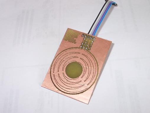

resistiven Fläche legen. damit kann man die Position eines Fingers auf
der Fläche rausfinden. weil dadurch die beiden Kondensatoren sich
verschieden stark aufladen und die Differenzspannung dann etwa der
Position des Fingers entspricht
die Modulation mit der MSL und die resistive Fläche habe ich noch nicht
ausprobiert aber eine Sensortaste hab ich damit schon realisiert  . der
Code ist zwar noch nicht bereit präsentiert zu werden kommt aber noch

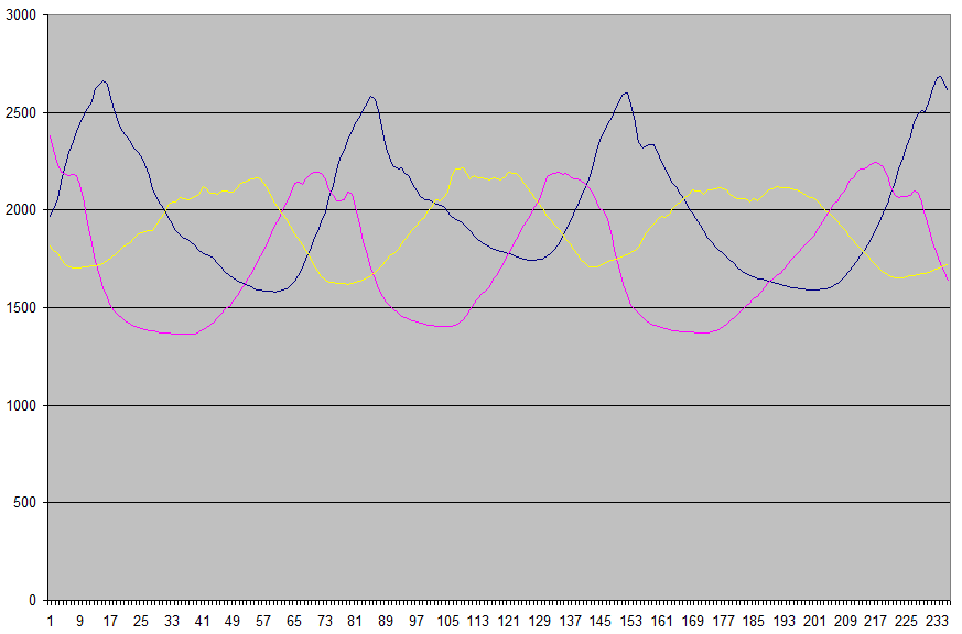

von Eugen Dischke (Gast)
ja ich habe schon ein prototyp-slider getestet,
allerdings konnte ich die fertigstellung nicht abwarten und habe ein
"schmutziges layout" gemacht. das problem war dann dass ich ein sehr
verrauschtes positionssignal hatte und min 64 mal mitteln musste um ein
halbwegs stabiles signal zu haben. ich denke in etwa einem monat werd
ich hier mein (bisdahin hoffentlich sauberen ) C-code und die eaglefiles
Posten
MfG
Eugen

Habe ich auch schon aufgebaut mit 5 kapazitiven Sensoren. Die Schaltung
ist sehr einfach:
an einem 74HC4051 = 8'fach analog MUX sind bis zu 8 Sensorflächen, jede
ca. 20*30 mm groß angeschlossen. Am Z Ausgang des MUX liegt ein DG419DY
= analog Switch. An den beiden Ausgängen dieses Switches liegen einmal
VCC und der ADC des AVRs und gegen Masse ein ca. 22nF bis 470nF
Kondensator.
Der AVR schaltet nun reihum den MUX an die 8 Sensorflächen. Pro
Meßzyklus und Sensorfläche entlädt der AVR erstmal den Kondensator über
den ADC Pin als Ausgang auf Masse. Dann schaltet der AVR den DG419DY mit
zb. 500KHz eine bestimmte Anzahl an Takten. Der DG419 legt also
abwechselnd VCC an den MUX und somit an die selektierte Sensorfläche an.
Damit lädt er diese Fläche auf. Danach legt er die Sensorfläche auf den
Kondensator der am ADC liegt und entlädt die Sensorfläche additiv in den
größeren Kondensator. Je nach Kapazität dieses Kondensators müssen mehr
oder weniger Umschaltzyklen des DG419 durchgeführt werden. Damit lässt
sich die Empfindlichkeit der Sensoren einstellen, und natürlich muß das
einmal kalibriert werden. Der Kondensator arbeitet quasi als switched
Capacitator Integrator. Naja und am Ende misst man über den ADC die
Spannung am Kondensator.
Die Empfindlichkeit ist sehr hoch und kann dynamisch über die Anzahl an
Umladezyklen eingestellt werden. In meinem Falle arbeitet das System mit
einer 3 mm starken Glasscheibe die von Hinten mit einer
"Heckscheibenfolie" für Autos beklebt ist und auf die dann die
Sensortasten aus 20x30mm großen selbstklebenden Kupferfolien geklebt
wurden. Abstand der Sensorflächen zueinander sind 5 mm. Die
Sensorflächen besitzen keinen Gegenpol zur Masse.
Vorteil der ganze Sache ist die Störunterdrückung, weil wir ja mit einer
Taktfrequenz von 500Khz die Sensoren abtasten. Desweiteren ist auf Grund
der einstellbaren Anzahl an Umladevorgängen die Empfindlichkeit
anpassbar. Bei meinen Tests reichte das von 2mm Abstand des Fingers zur
Glasfläche bis hin zu 50mm Abstand. Stellt man eine mit Wasser gefüllte
Cola Flasche auf die Glasplatte (über die Sensoren) so konnte ich die
Annährungen der Handfläche an die Cloa Flasche aus einer Distanz von 20
cm messen. In einem weiteren Aufbau benutzte ich 2 Sensorflächen die als
spitzwinklige Dreicke antiparallel aus Kopferfolie aufgebaut waren.
Quasi ein 80*30 mm großes Quadrat das in der Diagonale halbiert wurde.
Das habe ich auf eine Glasplatte geklebt und bildete die 2
Sensorflächen. Mit dem Finger konnte man drüberrutschen und hatte somit
einen Schieberegler. Auch das hat mit Hilfe eines FIR Filters in
Software dann wunderbar funktioniert. Einzigstes Problem waren die
"Schalterstellungen" nahe 0 und 100 %.
Die Sensorflächen habe ich aus selbstklebendem Kupferband und
selbstklebener Druckfolie im Schichtverfahren hergestellt. Das
Kupferband gibts als Rollen bei eBay als "Schnecken-abwehr". Die
bedruckbare Folie im Supermarkt. Zu erst klebt man einen Streifen der
Kupferfolie auf die Druckfolie. Danach schneidet man mit einem Skalpell
die Sensortasten aus der Kupferfolie. Dann lötet man die Kabel dran und
zum Abschluß klebt man als Isolation noch eine Lage Druckfolie drüber.
Die Druckfolie ist für Laserdrucker, durchsichtig und sehr stabil gegen
versehentliches Druchschneiden mit dem Skalpell. Man hat nun eine
selbstklebende und teilweise druchlässige Anordnung von Sensortasten die
man zb. eben von hinten auf eine Glasplatte kleben kann. Durchscheinend
benötigte ich sie weil ich von Hinten mit RGB LEDs die Tasten je nach
Zustand beleuchten wollte.
Gruß Hagen
genau das mach ich in etwa ja auch mit dem avr,
nur das ich im prinzip 2 tasten habe die ich mit einem breitflächigem
großen wiederstand verbinde und diese resistive fläche stellt dann den
schieberegler dar
gruß eugen

nicht möglich da diese ja hinter einer 3 mm Glasplatte + x µm
Plastikfolie als Dielektrikum sitzen.
Die Reduzierung der Empfindlichkeit hat aber zur Folge das ich jetzt nun
den Abfrage-Burst viel schneller und hochfrequenter ausführen konnte. Im
Zusammenhang mit dem periodischen Erzeugen der Bursts werden viele
Störquellen wie die 50Hz, Einschaltspitzen im Stromnetz etc.pp. stark
reduziert und die Sensorfläche kann kleiner sein. Dh. die
Störanfälligkeit ist weitaus geringer und somit konnte ich auf einen
aufwendigen FIR Filter und Glättung in Software komplett verzichten.
Beim DG419 musste ich das noch machen.
Gruß Hagen
naja also ich werde in den nächsten tagen wirklich mal ein neues
überarbeitetes, korrektes layout vom "schieberegler " ätzen und
ausprobieren (dass dann vieleicht bei 20 facher verstärkung nicht so
viel brummen einfängt).
denn die sensortasten haben ja hervorragend funktioniert (eben  nach der
hier diskutierten methode ).
das spannende ist dass man einen schieberegler eventuell auch nur mit
einem kondensator realisieren könnte in dem man ihn sozusagen "von
beiden seiten" läd und dann die spannung an ihm misst.
also auf gut deutsch an beiden polen des kondensators 2 sensorflächen
hat die so kammähnlich in einander verzahnt sind.
wenn diese methode gut funktioniert dann lassen sich auch trackpoints
(der mausersatz bei manchen laptops) damit machen.
ich finde das ganze thema hier sowieso so furchbar brisannt-spannend
wenn man bedenkt dass man nahezu ohne extern-analoge elemente auskommt
obwohl es um kapazitäten geht die kaum noch messbar sind.
vieleicht währe es sogar möglich ein theremin auf der basis der sensor
taste zu bauen in dem man die auflösung des ADC über oversampling noch
weiter erhöt.

"also auf gut deutsch an beiden polen des kondensators 2 sensorflächen
hat die so kammähnlich in einander verzahnt sind."
Damit hatte ich auch schon experimentiert. Leider ist das mit der
Kupferfolie nicht so leicht per Skalpell zuzuschneiden gewesen. Ätzen
ist da wohl weitaus sauberer und feiner.
Allerdings ändert das rein garnichts zum einfachen Schieberegler. Dieser
ist ja schon "ein Kondensator" der an beiden Seiten seine Pole hat.
Ändern tut sich nur die Unempfindlichkeit wenn man mit dem Finger nicht
exakt zentiert über dem Schieberegler positioniert. D.h. die Genauigkeit
wird durch einen kammartigen Sensor nicht in der horizontalen Achse
erhöht sondern in der vertikalen Achse. Damit wird der Sensor nur
unemfindlicher bei versetzter Positionierung des Fingers auf den Sensor.

Ja da hast du Recht. Allerdings ist das eben auch ein Problem. Denn in
allen 4 Methoden die ich getestet habe ist das eine gewaltige Störgröße.
Denn wir messen ja kleinste Kapazitätsunterschiede und ein über den
Körper eingespeistes Netzbrummen verändert die gemessenen Werte enorm in
ihrer Amplitude. Das läst sich meiner Meinung nach nicht so ohne
weiteres bei keinem der Verfahren umgehen, immerhin messe wir im pico
Farad Bereich. Die einzigste Lösung ist die "Filterung" per FSM in
Software die die Anstiegszeiten der Signale ausmisst und nur reagiert
bei bestimmten Schwellen. Das muß man in jedem Falle machen, und, machen
auch die QProx Teile.
Also auch bei "deiner" Methode bekam ich absolut undefinierbare
Schaltersignale wenn die Sofwtare ohne diese FSM arbeitet und starke
50Hz Störungen mit gemessen wurden. Defakto könnte ich in meiner PC
Auswerte Software direkt das 50Hz Brummen beim Anfassen eines Kabels
mitverfolgen. Und das war bei jeder der Methoden der Fall. Ich finde das
irgendwie auch logisch. Denn das Meßinterval mit dem die Sensoren
ausgewertet werden ist immer weitaus höher als 50Hz. Man wird, ob man
will oder nicht, also immer solche Interferenzstörungen mit einfangen.

Ich habe dieses Projekt grade mit dem Layout für das Touchwheel von
Quantum (http://www.qprox.com/) verbunden.
Damit ich trotz drei Sensorflächen die Messung nicht Pollen muss hab ich
die Input Capture Unit mit dem Analogkomparator verbunden. Dessen
positiver Eingang wurde mit der internen Bandgap-Referenz verschaltet,
der negative mit dem Multiplexer des AD-Wandlers. So ist es möglich bis
zu 8 Kanäle mit dem mega8 Auszuwerten.
Die Sensorflächen wurden jeweils mit 1nF entkoppelt, und mit einem
22MOhm Widerstand aufgeladen.
Die Messung geschieht zyklisch im Timer1 CompareA-Interrupt. Das
Compareregister ist mit 8192 vorgeladen. Bei 4MHz Taktfequenz resultiert
eine Abtastrate von rund 488Hz. Es werden 8 mal die je drei Werte
gelesen und dann einmal gemittelt. So entsteht eine effektive Abtastrate
von etwa 20Hz.
Die gemittelten Werte werden mit 19200 BAUD über die Serielle
Schnittstelle gesendet.
von Andreas W. (theslow)
Hier mal die Aufzeichnung einer Testmessung, bei der ich den Daumen ala
IPOD über das Rad gedreht habe.

Habe eine Leiterplatte mit mehreren Sensortasten mit inspiration von
Peters Vorschlag nachgebaut (an der Stelle vielen Dank!):
Am PB0 hängt ein 1M an +5V und nach einem 1n Kondensator gehts auf die
Sensortaste.
Die Auswertung mache ich wie folgt:
setbit(DDRB, PB0);   // set to output
clrbit(PORTB, PB0);  // discharge
asm("nop");
asm("nop");
asm("nop");
asm("nop");
cli();
  clrbit(DDRB, PB0);   // set to input
  temp1 = TCNT1;
  while (bitclr(PINB, PB0));
  count = TCNT1 - temp1;    // get charging time
sei();
Bei der Auswertung stoße ich nur auf kleine Probleme und hoffe das ich
von Euch ein paar Tipps bekomme wie man das eventuell besser machen
kann.
Derzeit wird das Ergebnis über ein paar Messungen gemittelt und mit
einem festen Schwellenwert verglichen. Leider ist durch Umwelteinflüsse
oder Wahl des Materials vor der Sensortaste der Schwellenwert
unterschiedlich sodaß die Tasten teils von selbst ausgwlöst werden.
Um das Problem zu lösen dachte ich den Ruhezustand der Taste über einen
längeren Zeitraum zu ermitteln und den dann mit dem über kurzen Zeitraum
ermittelten Wert zu vergleichen. Ist das Delta über einem bestimmten
Schwellenwert ist die Taste gedrückt. Dieser letzte Schwellenwert
bestimmt dann die Empfindlichkeit der Taste und ist quasi fest.
Würdet ihr das auch so machen oder gibt es eventuell eine bessere
Möglichkeit n selbstkalibrierende Sensortasten zu "programmieren" ?
Am besten wäre natürlich wenn man damit auch ermitteln kann wie lange
die Taste gedrückt wurde.
Grüße an Alle!
Bernhard
von Bernhard (Gast)
Update:
Mittlerweile hat sich meine Testsoftware etwas gewandelt. Die
Messwerterfassung ist gleich geblieben, jedoch bilde ich zuerst einen
gleitenden Mittelwert mit einer Gewichtung von 20% für den neuen
Messwert.
Das Ergebnis gebe ich dann in je einen Ganzzahl FIR-Filter mit einem
Schleppspeicher von 10 Messwerten.
Die Gewichtung der Messwerte ist jedoch je Filter unterschiedlich. Aus
der Differenz der beiden Ergebnisse kann ich den Zustand der Taste
ermitteln.
Ich frage mich aber nach wie vor ob ich damit auf dem richtigen Weg bin
oder ob ich zu kompliziert denke und es eine einfachere Möglichkeit gibt
die Tasten auszuwerten.
Vor ein Problem stellt mich derzeit noch die Frage ob es damit möglich

von Bernhard (Gast)
Danke für Eure Antworten!
@Peter:
Die Rückmeldung habe ich durch LED's in der Mitte der Taste realisiert
die bei Aktivierung der Sensortaste angehen. Somit kann ich auch
feststellen ob meine Auswertung einigermaßen funktioniert.
Induktionsherde von Siemens haben z.B. auch solch ähnliche Sensortasten
die aber m.E. auf Infrarotbasis funktionieren.
Über Ergonomie lässt sich streiten :) Ein paar Freude fanden die
Sensortasten jedenfalls sehr angenehm und "stylisch", v.a. wenn man sich
vorstellt diese hinter einer dünnen Rauchglasscheibe zu platzieren. Die
Empfindlichkeit ist übrigens in der Tat sehr gut, hätte ich nicht
gedacht das man so geringe Kapazitätsunterschiede mit dem AVR ordentlich
messen kann.
Wenn es trotzdem nicht reichen sollte, muss ich die Tasten mehr
Oberfläche spendieren.
@Hauke:
Ich verwende hier einen Mega48 der nur 1K Speicher hat.
Daher ist im FIR-Filter kein so großer Schleppspeicher möglich.
Hier ist mal meine Auswerteroutine die für jede Taste (index) aufgerufen
wird und per "value" den Messwert übergeben bekommt.
Vielleicht kann man das ja noch optimieren :)

hallo allerseits, ich würde gerne ein touch wheel vervirklichen und
wollte mal fragen ob irgendjemand ein layout zur verfügung stellen
könnte...
habe hier nur eine datei gefunden wo schon die fertigen gerberdaten
vorhanden waren.... wäre echt super
schönen gruß sebi
