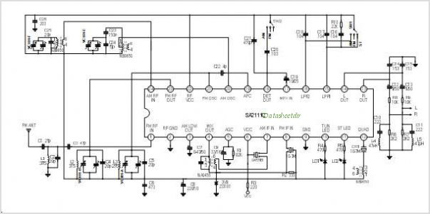

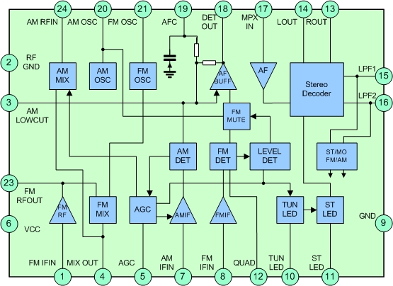

Wer kan mal einnem NF Techniker Nachhilfe in  HF Technik geben ??.
Ich habe ein 3V AM/FM +MPX TUNER IC mit den Namen SA2111 und den will
dazu bringen mir die Sendefreqenz anzeigen zu lassen.
Hat da jemand praktische  Tipps??
Im Anhang mal Bilder vom IC
Danke

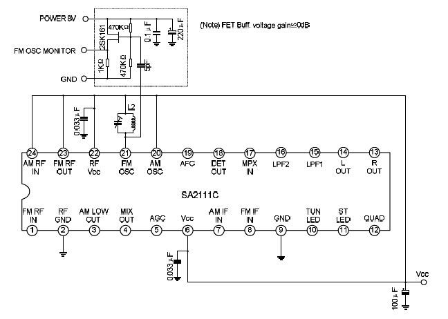

Im Datenblatt findest du eine Schaltung in der gezeigt wird wie du den
Oszillator auskoppeln kannst ("FM Osc Monitor"). Jetzt musst du nur noch
die Frequenz ermitteln (z.B. mit Vorteiler und uC) und die
Zwischenfrequenz dazuaddieren.
Allerdings ist der Aufwand ziemlich hoch. Vorteiler sind inzwischen auch
nicht mehr so einfach zu bekommen. Wenn du dir ein Radio bauen willst,
dann wäre der Weg über ein Si4703-Breakout Board sicherlich einfacher.

Hallo
ja der Frequenzähler funktioniert, und davor soll ein Vorteiler.
ich bin ja schon zufrieden, wen ich überhaubt was zum Zählen bekomme.
Aber ich hörte irgendwo nimmt auch nit steigender Frequenz die Amplidude
der Ozillatorspannung zu??
Dann könnte man doch an hand der Spannungshöhe ( Spannungsmesser als
Anzeige) sich die Frequenz anzeigen lassen.
Das mit dem "FM Osc Monitor" versuche ich mal nachzubauen.
Danke
#3248599
> nimmt steigender Frequenz die Amplidude der Ozillatorspannung zu
Mal nimmt es zu, mal ab. Darauf kann die Frequenz nicht abgeleitet
werden.
Bei R. gibt es z.B. den Vorteiler U813. Der geht bis 1,1 GHz und kann
durch 64, 128 oder 256 teilen. Die Frequenzen liegen dann nur noch im
Bereich von 1 MHz, was sich mit einem AVR leicht zählen lässt. Zieht man
von der Oszillatorfrequenz die 10,7 MHz ab, stimmt die Anzeige sogar
genau. Es muss nur noch das Komma an die richtige Stelle.
