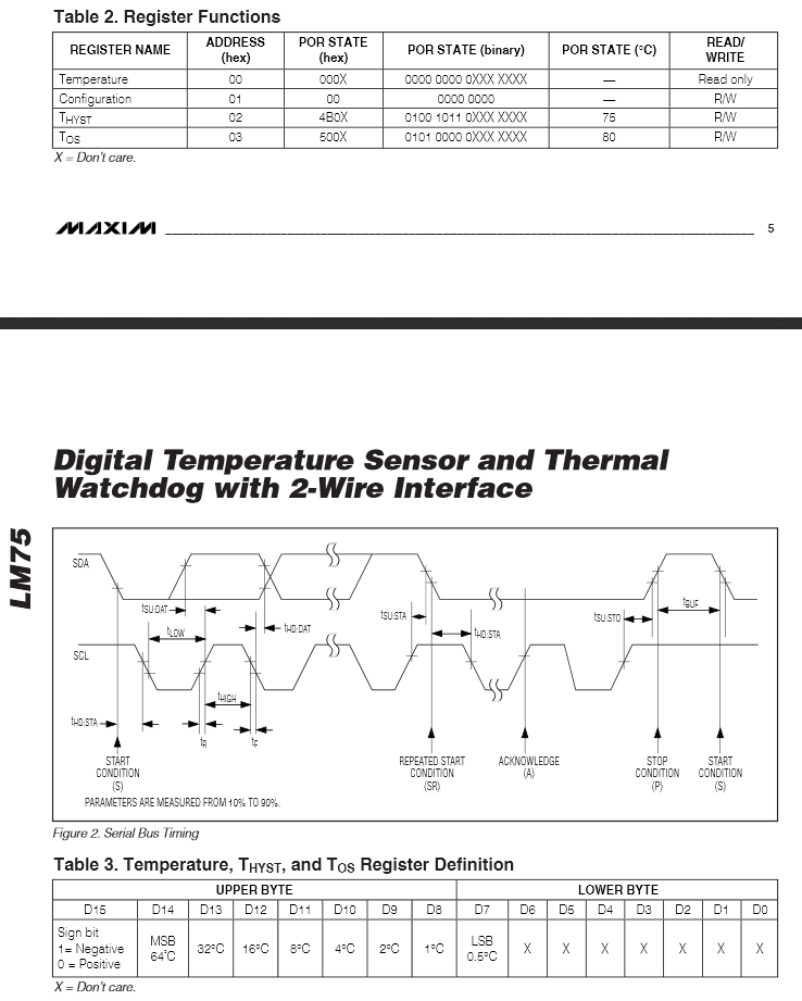

ich möchte gerne mit dem RaspberryPI einen LM75 auslesen.
Also habe ich diesen (Richtig) angeschlossen. Vom Pi wird der Sensor
auch erkannt (Adresse ist 48). Wenn ich jetzt aber den folgenden Befehl
zum Auslesen nutze:
i2cget -y 1 0x48 0x00 w
dann erhalte ich ja "nur" zum Beispiel diese Ausgabe:
0x9020
Aber wie wandel muss ich denn diese Zahl jetzt in z.B. Grad um ?

Du schickst das Kommando 0x00 entsprechend Tabelle 2 und bekommst einen
Temperaturwert. Und den kannst du passend zur Tabelle 3 interpretieren.
> 0x9020
Blöd, wenn man nicht weiß, welche temperatur der LM75 bei der Messung
hatte...
Jetzt müsstest du einfach das "untere" Byte abschneiden und hättest
0x90. Das ist dann binär 1000_0001. Und wenn man die Tabelle 3 im
Datenblatt ansieht, ergibt das wegen des gesetzten MSB eine negative
Temperatur. Und danach bleibt bleibt noch 000_0001 übrig, was 1°C ist.
Fazit: du müsstest bei dieser Messung -1°C gehabt haben...
Wenn bei diesem 0x9020 aber das high und low Byte getauscht wären, dann
könntest du die 0x90 erst mal vergessen, und 0x20 wären positiv und
damit 32°C (was eher zu einem sonnendruchfluteten warmen Arbeitsplatz
passt).

Fast. In der näheren Erläuterung zum Datenformat steht, dass es 2-er
Komplement ist. 1000_0001 wäre demnach dann -127°C, was ich ehrlich
gesagt für unwahrscheinlich halte :-)
