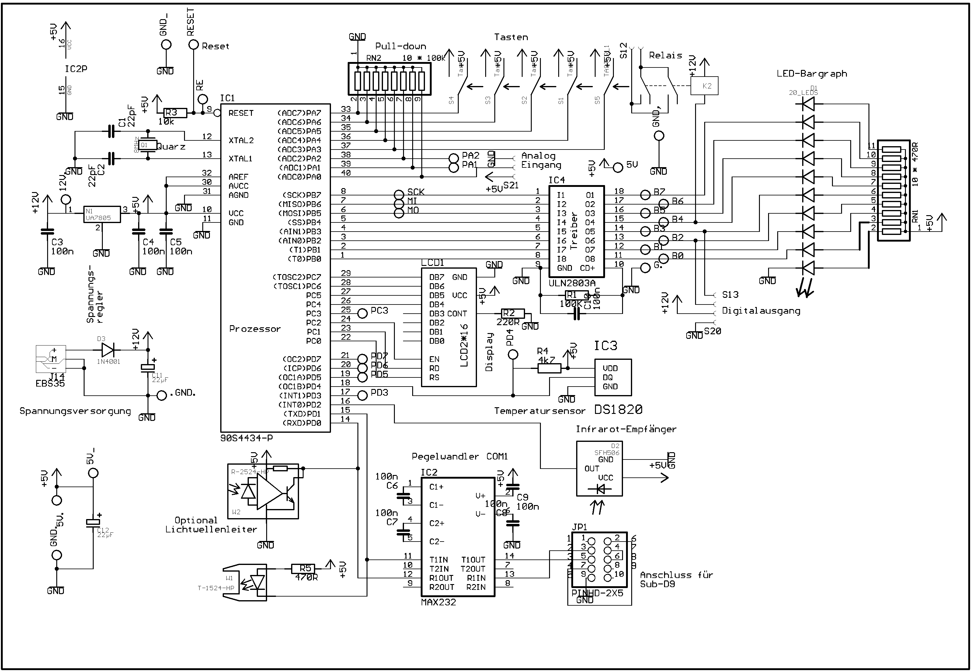

Auf der Mikrocontroller.com Seite habe ich mir vor langer Zeit eine
Platine für den AT90S8535 gekauft und bestückt.
Da verwende ich den gleichen Quarz und da funktionierte die RS232
prima.
Jetzt habe ich mir eine Platine mit ATMEGA8535 dazu noch ein
Grafikdisplay aufgebaut. Der COntroller und das Display funktionieren
auch ohne Probleme. Nur die UART macht mir halt noch Probleme.

Es gibt von ATMEL Appnotes, die die Unterschiede zwischen AT90S8535 und
ATMega8535 erklären. Könnte man mal lesen...
Aber:
Ich hatte mit einem Mega8535 und 3,6864MHz-Quarz das Phänomen, dass der
Quarz mit dreifacher Frequenz lief. Erst mit Kondensatoren von 330pF
lief der Quarz mit der korrekten Frequenz. Der Quarz stammte aus einem
Quarzsortiment von Pollin (Restposten/Industrieschrott), ich hatte also
kein verbindliches Datenblatt dazu.
Du schreibst (irgendwo), dass UART auf dem STK500 funktioniert hat.
Dann teste doch das aktuelle Programm mal auf dem STK500. Vielleicht
liegt es ja nur an einem miserablen (nicht EMV-gerechten)
Platinenlayout? Es gibt sehr viel, was man falsch machen kann...

Ich hatte beim umstieg von einem 90s8515 auf nen mega8 auch mal problem
mit dem uart. ein fehler war, dass auch UBBRH, das zweite register für
die baudrate, beschrieben werden muss, damit es funktioniert. (selbst
wenn dort nur eine null steht, wie es bei mir und auch in deinem
programm der fall ist)

> Also liegt es bei mir nur daran dass ich das Regisster "UBRRH"
> mit dem Wert 0 beschreiben muss.
Oder auch daran,
- dass du keinen Baudratenquarz benutzt,
- dass dein Quarz auf falscher Frequenz schwingt (nachgemessen?),
- dass dein Layout nicht optimal ist (die erste eigene Platine ist
  selten optimal) Abblock-Cs vorhanden?
- dass dein RS232-Pegelwandler nicht korrekt arbeitet
  (Pegel gemessen?),
- dass der Rest deines C-Programms noch irgendwelche Bugs enthalten
  könnte
- oder an einem der vielen weiteren Gründe, dir mir jetzt nicht
  einfallen.
Wenn du systematisch vorgehst, kannst du einen Punkt nach dem anderen
ausschließen.
- Läuft denn der Rest von deinem Programm?
- Hast du die Betriebsspannung nachgemessen und auf Störimpulse
  untersucht?
- Hast du die Spannungen am RS232-Pegelwandler nachgemessen?
- Hast du die RS232-Pegel nachgemessen? (Oszilloskop)
- Hast du das richtige Kabel für RS232?
- Sind die erforderlichen Brücken für Handshake in der RS232-Leitung
  vorhanden?
Es gibt noch viele andere Möglichkeiten, etwas falsch zu machen.
Gast #232145
Die Betriebsspannung liegt bei mir auf +5V.
Der Rest von der Schaltung (Grafik Dsiplay) funktioniert super.
Das RS232 Kabel habe ich nur so aufgebaut:
Die Sende leitung und die Empfangsleitung habe ich gekreuzt.
Dazu kommt noch die Masse.
(PIN 2,3,5 verwende ich da)
Was meinst du damit?
"Sind die erforderlichen Brücken für Handshake in der RS232-Leitung
vorhanden?"
Welche Leitung muss ich da physlikalisch Brücken?Ist da notwendig?
Gast #232146
brücken für handshake sind nicht unbedingt nötig, wenn man den handshake
im terminalprogramm am PC ausschaltet.
aber du hast den AVR direkt mit dem PC verbunden? das wird nicht
funktionieren (und hast evtl schon den rx pin vom AVR geschrottet). die
schnittstelle am PC arbeitet nämlich mit einem pegel von +-12V, während
der AVR 0V/5V erwartet. beim senden reicht also die spannung vielleicht
nicht aus, damit was am PC ankommt, und beim empfangen kommt eine
überspannung beim AVR an. man benötigt daher ein konverter-IC wie den
MAX232. die schaltung dazu gibts hier:
http://www.mikrocontroller.net/tutorial/uart
Gast #232150
es gibt mehrere typen des MAX232. bei manchen reichen 100nF
kondensatoren, bei anderen müssen es 1µF oder 22µF sein.
 miss mal am MAX232 nach, ob dessen spannungswandler richtig arbeitet.
an pin2 müssen mehr als 5V zu messen sein, bei mir sinds etwas 9V. an
pin 9 müsste eine etwa genausogroße negative spannung messbar sein, bei
mir -9V.
Gast #232152
Hi Hannes hab ich was anderes gesagt?
Vielleicht war ich nicht verständlich genug.
Reicht es eigentlich aus, wenn ich nur PIN 2,3 und 5 vom SUBD9
verwende?
Da muss dann bei Handshaking none wählen oder?
Gast #232154
ups, bei pin 9 hab ich mich vertippt, das müsste pin 6 sein. pin 2
stimmt aber.
wenn bei dir dort nur 4,5V ankommen, werden wahrscheinlich die 100nF
für deinen MAX232 zu wenig sein. tausch die kondensatoren mal gegen 1µF
aus... 100NF funktioneren nur mit speziellen typen, die auch wesentlich
teurer als die normalen sind. was ist die genaue typenbezeichnung, die
bei dir draufsteht? ich hab nen "MAX232N" und betreibe ihn
erfolgreich mit 1µF.
Gast #232159
> Nein ich habe einenMAX232ECPE.
laut datenblatt braucht ein MAX232E aber 1µF kondensatoren (das CPE
steht nur für die gehäuseform). du müsstest also größere kondensatoren
einabuen, sonst wird das ganze wohl nie funktionieren...
