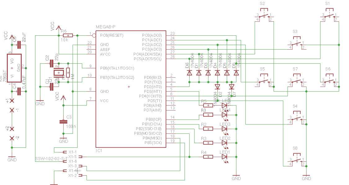

Ich wollte heute meine lang geplante Fernbedienung zusammenbasteln, die
mit 8 Tasten 4 Geräte steuern können soll. In den Tests hat soweit alles
funktioniert, allerdings war die Spannungsversorgung dort über die
Arduino Platine gewährleistet worden.
Nachdem ich nun also eine Platine hergestellt hatte und alles
zusammengelötet war, wollte ich das Ding ausprobieren, doch es
funktionierte natürlich nicht so wirklich. Die LED's, leuchteten nicht
und man konnte nur einige male die Lautstärke umschalten und ähnliches,
danach war nix mehr los.
Aus Neugierde nahm ich den Multimeter zur Hand und mass die Spannung am
Spannungsregler und stellte überrascht 9V fest, was viel zu hoch ist und
ich nun befürchte, dass deshalb der Mikrocontroller futsch ist. Doch wie
kommen diese 9V zustande?
Angehängt findet ihr den Schaltplan. Bitte lacht mich deswegen nicht
aus. Den externen Oszillator habe ich eingebaut, weil ich zu dumm bin,
AVR Dude so zu installieren, dass ich den internen Oszillator aktivieren
könnte. Anstelle eines 7805 Spannungsreglers habe ich ausserdem einen
LM2940CT eingebaut, ist nur falsch beschriftet, weil ich ihn in der
Eagle Bibliothek nicht finden konnte. Die Kondensatoren sind wie im
Datenblatt empfohlen dimensioniert. Als Spannungsquelle dienen zwei 3V
Batterien, die in Serie geschaltet sind.
Was läuft hier also falsch? Bitte helft mir :)

Hast du vor und nach dem Spannungsregler gemessen?
Ist der 22µ Elko ein Low-ESR-Typ?
Eine Diode 1N4004 anstelle des Spannungsregler würde es auch tun.
von MaWin (Gast)
Vielleicht Masse vom Spannungsregler nicht angeschlossen, oder doch
einen anderen low drop Regler eingebaut statt dem 7805
anschlusskompatiblen 2940.

Nunja, das Bild im Datenblatt zeigt nicht gerade eindeutig, von welcher
Seite er abgebildet ist. Denke aber mal, dass von oben auf die dicke
Seite geschaut wird. Was mir aber gerade auffällt, ist, dass da beim
Metallstück mit dem Loch ebenfalls GND steht. Muss das zwingend an GND
gelötet werden, oder ist das nur zum Wärme ableiten?
Gruss und Danke schonmal!
von Hubert G. (hubertg)
> Was bedeutet Low-ESR?
Das ist der Innenwiderstand des Elko. Der sollte bei diesem
Spannungsregler besonders niedrig sein.
Die Ansicht beim Spannungsregler ist von vorne auf die
Beschriftungsseite gesehen.

von Michael D. (mike0815)
Es gibt vom LM2940CT auch eine 9V Variante, bist du sicher, das du den
richtigen Typ eingebaut hast?
Vielleicht machst du mal ein Foto von dem Gehäuse, darauf sollte stehen
LM2940CT -5.
Der LM2940 ist ein sehr schwingfreudiger Regler!
Ich selber,  hatte mal mächtig Probleme diesen zu beruhigen.
Eingangs-sowie Ausgangsseitig und das im "Batteriebetrieb". Erst ein
470µF LowESR am Eingang  und 100µF LowESR am Ausgang brachte einen
akzeptablen Ripple und der µC konnte seine Arbeit aufnehmen.
Gruß Michael
Aus 6V mach 9V wird doch nur über heftiges schwingen gehen.
Ob eine oder zwei Dioden in Serie nicht doch die bessere Lösung wären?
von Peter D. (peda)
Dann ist Dein Meßgerät kaputt, das sind nur max 6V.
Laß den Regler weg und betreibe den AVR mit 3V.
Der Regler saugt Dir sonst die Batterie leer.
Und nimm besser den ATmega48, dann kann man sich die vielen Dioden
sparen.
von (Hobby-)Bastelmann (Gast)
Also, habe nun die Batterie des Multimeters gewechselt, die ziemlich am
Ende ihrer Lebenszeit war und nochmals gemessen. Nun gibt der Multimeter
auch tatsächlich 4.97V an, was mir eigentlich ziemlich gut gefällt.
Allerdings scheint der Mikrocontroller trotzdem kaputt zu sein. Die
Fernbedienung ist mit eingesetzten Batterien zu nichts zu gebrauchen
(vorher konnte ich immerhin ein paarmal umschalten) und ein Versuch, den
Microcontroller per eingebauter Schnittstelle über einen anderen Arduino
so zu programmieren, dass er eine der LED's blinken lässt und eine
Lebensbestätigung an den Serial Monitor zu schicken, schlug fehl.
Könnten die 9V also real gewesen sein und den Controller gebraten haben?
Ist nun alles in Ordnung und ich muss nur den Controller auswechseln?
Stimmt etwas grundsätzlich mit der Schaltung oder der Platine nicht?
Was meint ihr.
Gruss
An Pin20 zum VCC fehlt noch ein 100nF Kerko.
Ansonsten siehe letzen Absatz meines obigen Posts.
Löte den LM2940 aus und lege mal eine stabile/glatte 5V Spannungsquelle
an (mit wenig Ripple vielleicht mal mit dem Oszi prüfen), dann noch mal
testen!
Wenn das fehlschlägt, eben dann den Controller wechseln.
Gruß Michael
Also, nun funktionierts! Habe mich durch eine ganze Reihe Tests
durchgeschlagen, um den Fehler schlussendlich zu finden.
Ein Testprogramm, das die LED's blinken liess, zeigte bald, das weder
die LED's noch der Controller kaputt waren. Über einen Sockel, den ich
anstelle des Controllers einlötete konnte ich auch feststellen, dass
alle Pins richtig angeschlossen waren, keine ungewollten Verbindungen
auf der Platine bestanden und die Taster wie gewünscht auf Masse zogen.
Schlussendlich war ein falsch zugewiesener Pin im Script für das
vermeintliche nicht-funktionieren der LED's verantwortlich. Hatte die
betreffende Taste aus baulichen Gründen anders angeschlossen und das
vergessen, da ich den Fertigungsprozess für eine längere Weile
unterbrechen musste.
Zusätzlich ist wohl die IR-LED gestorben. Hab ich ersetzt und einen
grösseren Widerstand vorgesetzt, nun geht das tip top. Komisch, dass im
Versuchsaufbau alles tip top über längere Zeit funktioniert hat. Aber
halb so schlimm...
Blöderweise sind nun aber die Batterien fast leer, hoffe im
Normalbetrieb halten die Länger als einen halben Tag :/
Gruss und Dank!
