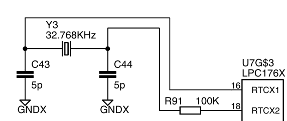

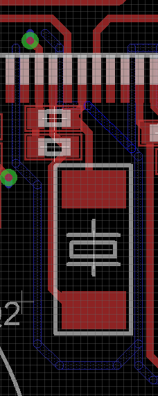

ich habe eine Schaltung mit µC gebastelt (LPC17XX), welcher einen
eigenen Quarz für den internen RCT hat. Das Layout habe ich angehängt.
Der Quarz ist ein ABS10-32.768KHZ-9, die Lastkapazität ist mit 9pF
angegeben.
Ich hatte 2x5pF verbaut, diesen Teil hatte ich aus einer alten Schaltung
von mir übernommen.
Leider funktioniert der RCT nicht. Wenn ich nun mit der Messpitze (Oszi
10x) an den einen Pin gehe funktioniert er auf einmal. D.h. die
Lastkapazität ist wahrscheinlich viel zu niedrig. Jetzt habe ich etwas
rumgesucht (Beispielschaltungen mit irgendwelchen LPC Dingern) und
folgendes gefunden:
-> siehe Bild2
aus
(http://www.cs.umd.edu/class/fall2012/cmsc498a/manuals/lpcxpresso_lpc1769_schematic.pdf)
Macht dieser Widerstand Sinn? Bevor ich jetzt die Leiterbahn auftrenne
und den noch versuche da reinzufuddeln.
In einem anderen Thread habe ich diese Formel gefunden
Die Formel: C=2xCL-(CP+CI)
CP: Leiterbahnen bedingte Kapazität
CI: Portbedingte Kapazität
CP+CI ca. 5pF
damit: C=2x16pF-5pF=27pF
(aus Beitrag "Quarze und die Stützkondensatoren")
Somit ergibt sich bei mir 13pF. Widerstand trotzdem nötig? Wird der
Quarz sonst zu stark belastet?
Danke für Eure Antworten.
von Hubert G. (hubertg)
Auf Bild 2 von deinem Link finde ich keinen Widerstand. Auf Bild 5 ist
aber die RTC Beschaltung abgebildet.
100k in Serie zum Quarz macht meiner Ansicht nach keinen Sinn. Es gibt
Oszillatoren die benötigen 1-2M parallel zum Quarz, damit sie sicher
anschwingen.
von karadur (Gast)
Hallo
der Quarz sieht die Reihenschaltung der Kondensatoren. Bei 5pF kommst du
auf 2,5pF. Mit 2x 18pF oder 2x 22pF sollte es gehen. Ob der Widerstand
Sinn macht sollte im Datenblatt stehen.

von Helmut L. (helmi1)
Man macht schon mal da einen Widerstand rein um dem Quarz
Leistungsmaessig zu entlasten. Das ist aber mit vorsicht zu machen weil
dadurch das schwingverhalten schlechter wird.

von B e r n d W. (smiley46)
Ein Widerstand vom Oszillator-Ausgang zum Quarz verringert die
Quarzbelastung. Wird er zu groß, hört jedoch die Schwingung auf. Bei mir
ging es mal oberhalb von 47k nicht mehr. Deshalb würde ich den vorläufig
auf 10k reduzieren. Später kann der Widerstand auf einen Wert erhöht
werden, mit dem der Oszillator noch sicher anschwingt. Für ein
Seriengerät würde ich mit ca. dem halben Wert der Schwingschwelle
dimensionieren.
Die beiden Kondensatoren müssen auch nicht identisch sein. C44 könnte
mit 22-47pf bemessen werden, C43 mit 10pF oder ein Trimmer 5-15pF
verwenden. Die Schwingfreudigkeit steigt, wenn C44 etwas größer als C43
ist. Die Pi-Schaltung aus Quarz und Kondensatoren soll ja für die
Reihenresonanz eine Phasendrehung um 180° bewirken.

von smeck (Gast)
Hallo Alle,
vielen Dank für Eure Antworten!
@Helmut. Einen anderen Quarz mit 32kHz habe ich leider nicht da. Der
Serienwiderstand ist nur schwer reinzufriemeln, ist alles etwas klein
(0402). Ich werde es aber mal veruschen.
@Bernd
Ich habe im Moment überhaupt keinen Serienwiderstand drin. Siehe
Schaltung in Post 1.
Das mit dem ungleichgewählten Kapazitäten ist interesant. Ich habe
gerade die Schaltung wieder eingeschaltet -> nichts. dann bin ich mit
einem Tastkopf dran (nicht angeschlossen) -> d.h. kein DC pfad ->
funktioniert. Seit dem läuft sie auch ohne Tastkopf. Tastkopf war 1:10.

Noch mal zum Thema Port. Den kann man nicht aktivieren oder
deaktivieren. Der ist nur für den Quarz bestimmt.
Eventuell mußt du dem Controller per Software erst noch mitteilen, daß
er diesen Oszillator einschaltet.
Du kannst das Quarz auch durch einen Keramikresonator und sogar (lange
nicht mehr gesehen) durch eine Spule ersetzen.
Allerdings schwingt der Oszillator vermutlich dann nicht auf jeder
gewünschten Frequenz, da er sicherlich intern stromgesteuert ist
(Stromsparfunktion), also bei niedrigen Frequenzwunsch weniger Saft
bekommt als wenn du da einen MHz-Quarz verwenden willst. Mit sinkendem
Strom sinkt nämlich auch die Vorwärtsverstärkung. Womit wir auch bei
deinem externen R sind. Da sind 10K angebrachter.
Ich kenne deinen Controller nicht, daher mußt du selber lesen.
Vielleicht ist dir der Quarz auch mal auf harten Boden runtergefallen?
Dann isser budd oder total verstimmt!
smeck schrieb:
> Im Datenblatt des Quarzes steht maximum 70kOhm series resistance...
> Leider findet man im Datenblatt des LPC gar nichts dazu.
> Ist anscheindent ein Ratespiel.
Das ist der ESR des Quarzes. 35Kohm sind für ein 32K-Quarz
Biegeschwinger (Stäbchen-Metallgehäuse) typisch normal. Im Prinzip ist
das der Wert, der zur Vorwärtsverstärkung im Controller passen muß. Wenn
dazu nichts im Manual steht, gehen die von einem normalen 'Uhrenquarz'
aus.
Eigentlich gibts da bei 32KHz nur zwei Standardvarianten:
1. Der Quarz hat 12 bzw. 12,5pF
2. Er hat 6pF
Alles andere ist vom Markt verschwunden.

Ist egal, er schwingt normalerweise mit jeder Bürdekapazität an. Die
beiden Caps dürfen nur nicht katastrophal andere Werte haben, also so
Faktor 10 geht vermutlich schief.
Du hast dann nur leicht falsche Schwingfrequenz, wenn die Anpassung
nicht genau stimmt.
Das mit dem Tastkopf ist auch so eine Sache. Meist läuft es so, daß an
EINEM der Pins der Oszillator weiterläuft wenn du dran gehst, am anderen
dann aber nicht mehr. Darauf verlassen kannst du dich vor allem bei
ultralowpower-Oszillatoren nicht!
Eentuell hast du dir bei deinen Experimenten auch eine Schutzdiode im
Controller geschossen. Erkennbar meist daran, daß de Pin dann bei 0V
oder VCC hängt und nur mit kräftigerem Widerstand den Pegel in die
andere Richtung wechselt. Sagen wir mal als Last 1K.

Ich glaube ich versuche morgen mal die eine Leiterbahn mit einem Messer
durchzuschneiden und wirklich noch ein Serienwiderstand rein zu
klatschen. Ein serienwiederstand nach den Kondensatoren also direkt am
Quarz hat nichts gebracht. Kann doch nicht sein ... sind doch nur drei
Bauteile :-(
