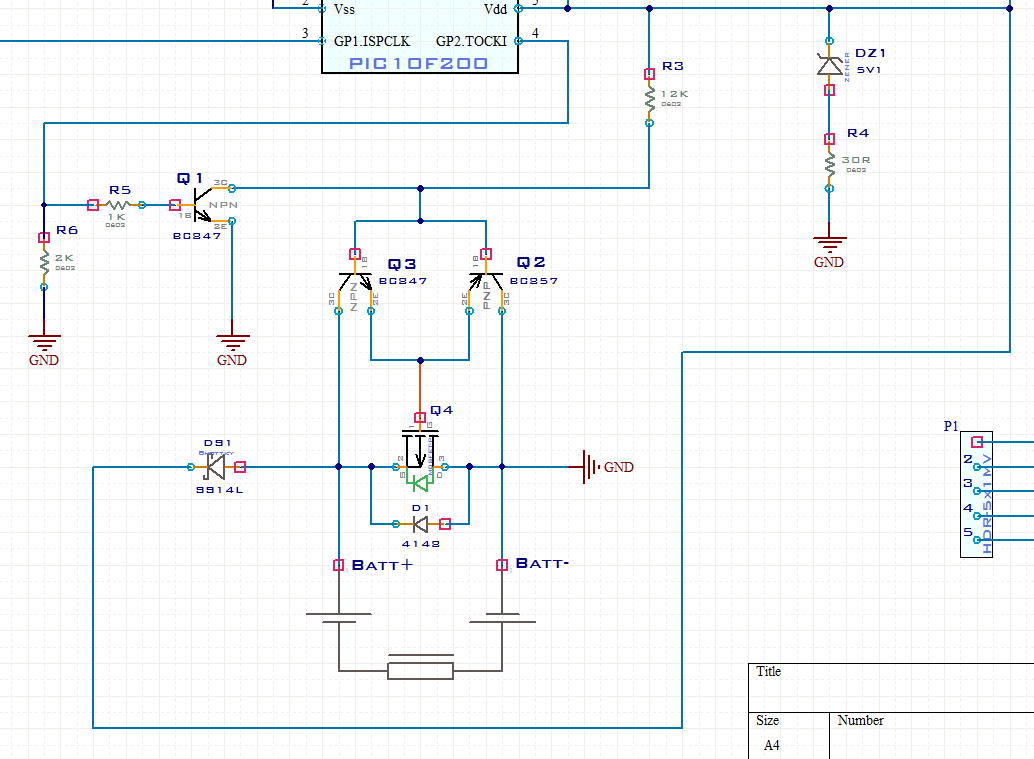

habe das Problem, das eine nicht änderbare bestehende Hardware zwischen
zwei 1,5V Batterien einen kleinen DC Motor verschaltet hat, siehe
Anhang.
Mit dem PIC10 wird der Motor über Soft PWM gesteuert.
Die Sache funktioniert auch tadellos, bis auf die Tatsache, dass der
hier verwendete FET  ' IRLML6401 ' einen DROP von 1 Volt behält und
somit der Motor nicht Full Speed rennt. Dieser DROP ist auch da, wenn
ich den FET direkt auf 0V ziehe, ohne Treiberstufe, also nur MOT BAT und
FET in Reihe ohne die restlichen Bauteile - muss also irgendwie mit der
komischen Reihenschaltung zusammenhängen.
Die Vdd für den PIC10 wird über eine Ladepumpe bestehend aus der
Superfast-Diode SS14L und einigen Elkos gewonnen. Geht natürlich auch
nur, weil die PWM von 0 bis 92% ausgibt.
Vielleicht hat einer von Euch eine Idee hierzu.
Gruß Paul

@axel
1)
Für den statischen Betrieb hast du Recht.
Ansonsten ist aber auch der ideale SHORT der Sinn der Sache gewesen,
damit der MOT Top-Speed läuft.
Die beiden Varias::::
a)
Kurzschluss mit Draht:
Der MOT läuft Top Speed mit 3 Volt - ist ausprobiert.
b)
Kurz mit FET und Gate auf 0 V :
Der MOT sollte??? auch mit Top Speed minus
Drop von U = 0,1 Ohm  * 0,3 A = 0,03 V (also vernachlässigbar) laufen,
so war mein Plan - ist aber nicht so weil DROP = ca. 1V ?? - auch
getestet.
2)
Für den dynamischen Betrieb mit PWM 90% sieht die Sache etwas anders
aus.
Der FET schließt für ca. 90% kurz ---- 10 % Restpuls reichen hier für
einen stabilen Pegel der Betriebsspannung für den PIC10, damit die
Schaltung versorgt wird.
Der Low-Pegel der PWM-Pulse bei diesem Betrieb ist Uds = 1V und nicht
ca. 0 Volt wie von mir erwartet - ebenfalls per Scope ermittelt.
Damit ist die Sache eventuell von der Problematik klarer.
Gruß   .   Paul

@axel 17 02
Da ist was dran.
Wenn ich das Gate per Draht auf 0V ziehe, habe ich 1V DROP.
Wenn ich das Gate potentialfrei mache und per Draht mit ein paar
Ladungen
versehe, habe ich meinen DROP von 0V, also keinen DROP - wie gewünscht.
Nur in der Schaltung wie oben gepostet habe ich das gerade nicht so
geschafft. Mal sehen....  Morgen ist auch noch ein Tag.
