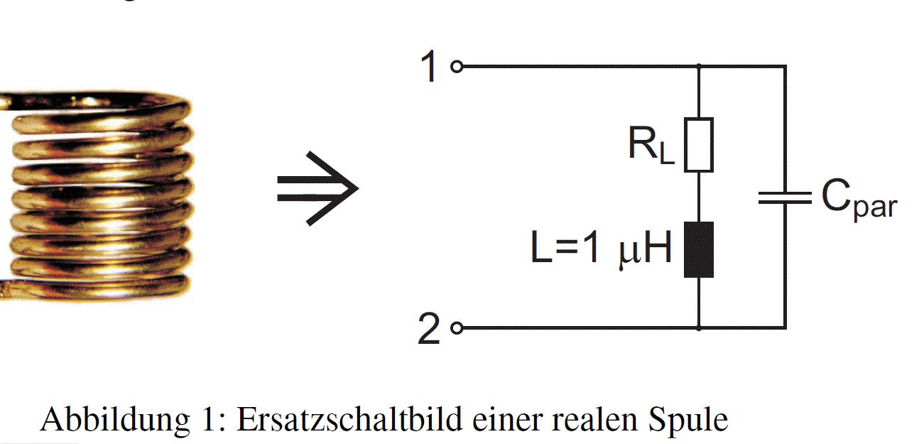

zunächst die Aufgabenstellung:
Die Güte einer Spule ist definiert als QL = Img{Zein(w)}/R{Zein(w)} .
Simulieren Sie QL in einem Frequenzbereich von 1 MHz bis 1 GHz. Welchen
Wert hat RL, wenn die maximale Güte der Spule QLmax = 30 beträgt?
Vorgehensweise: Erstellen Sie dazu eine parametrische Analyse mit RL als
Parameter und variieren Sie diesen zwischen Werten von 5 Ohm ... 25 Ohm!
Ich habe für das Ersatzschaltbild die Netzliste aus der Musterlösung der
Klausur übernommen. Sie sieht wie folgt aus:

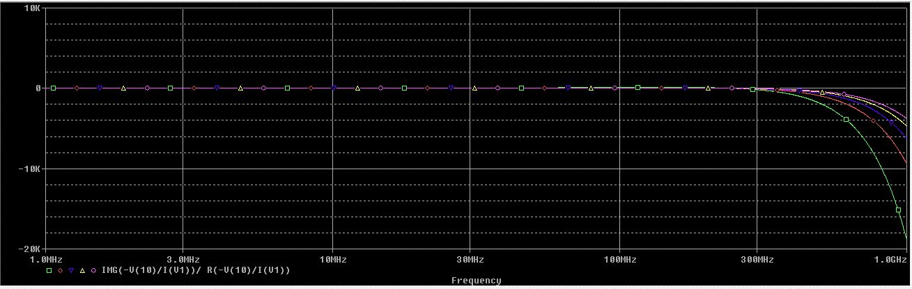

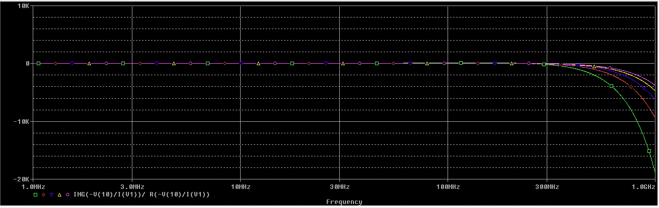

Mein simulierter Verlauf der Güte sieht ganz anderes aus als in der
Musterlösung, obwohl ich die gleiche Netzliste benutzt habe.
Wo liegt mein Fehler?

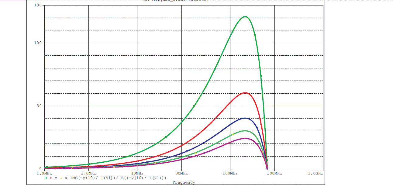

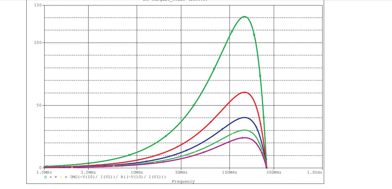

Ach jetzt sehe ich dein Problem, die Y-Achsenskalierung.
1.
Begrenze die Y-Achse mal auf 150.
2.
Alternativ simuliere mit .AC nur bis 250MHz.
Bei ca. 250MHz ist die Selbstresonanzfrequenz der Spule. Oberhalb dieser
Frequenz macht die Angabe einer Spulengüte keinen Sinn mehr, da das dann
nur noch ein Kondensator ist.
