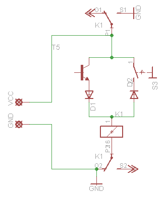

von Kei N. (mckalle)
Ok, ich hätte noch etwas mehr Informationen geben sollen:
Der Transistor wird angesteuert, sobald die Spannung zu niedrig ist.
Dadurch soll das Relais angesteuert werden und alle Verbraucher trennen.
Allerdings soll anschließend gar kein Strom mehr fließen - der Akku ist
ja vollständig entladen.
Mit dem betätigend des Tasters soll die Spule einmal anders herum erregt
werden, sodass das Relais wieder ein schaltet. Wurde der Akku noch nicht
wieder aufgeladen, wird natürlich sofort wieder abgeschaltet. Wenn die
Spannung allerdings i.O. ist, können die Verbraucher nun wieder
arbeiten.
Das ganze soll mit einem bistabilen Relais funktionieren, damit nicht
die ganze Zeit Strom verbraucht wird, um den Zustand zu halten.
Blöderweise haben die Relais bei R entweder nicht genügend
Schaltleistung oder nur eine Spule, die jeweils in umgedrehter Richtung
mit Strom versorgt werden muss.
An den beiden Kontakten links sollen die Verbraucher hängen. Auch die
Spannungsüberwachung wird darüber mit Strom versorgt und in dem Moment,
in dem das Relais anzieht, wird ihr halt auch der Strom weggenommen.
Deshalb die Frage, ob noch Kondensatoren zur Pufferung eingebaut werden
müssen, oder ob das Relais vollständig anzieht, sobald es den Impuls
bekommt

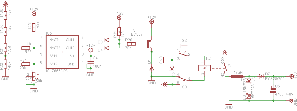

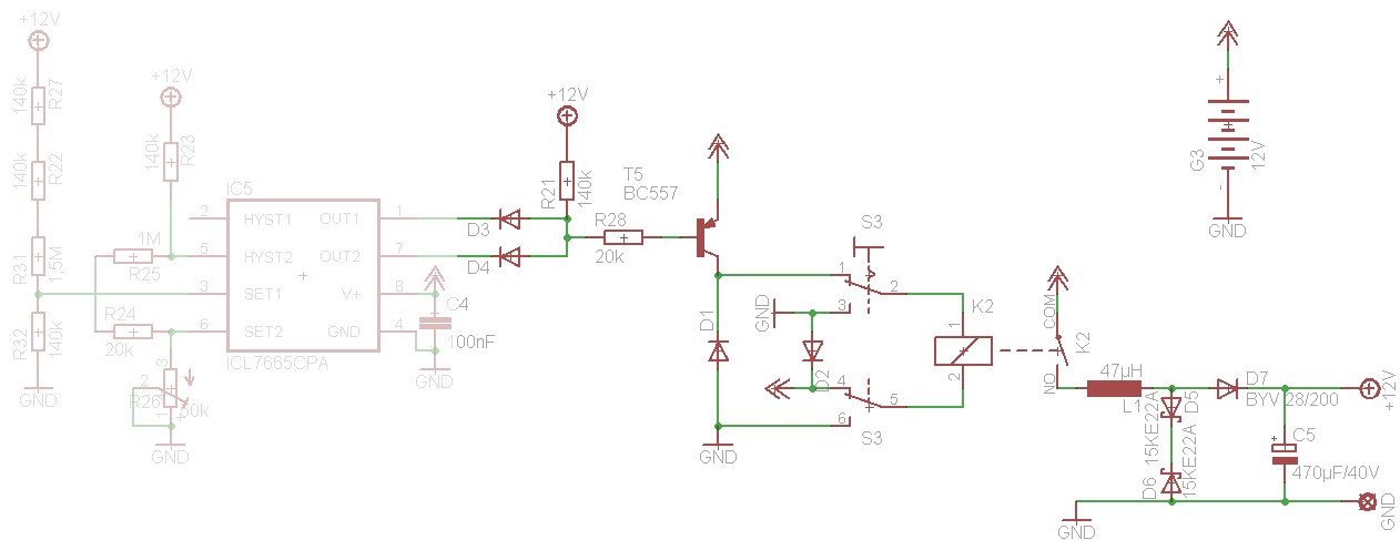

Ich habe noch einen anderen Taster gefunden, mit dem ich das Relais
wieder aktivieren kann (2x Wechsel) und mal einen entsprechenden
Schaltplan angehängt. Außerdem habe ich hinter dem Relais ganz rechts
noch ein paar Bauteile eingezeichnet, die Spannungsspitzen (das ganze
kommt in ein Auto) abfangen sollen (nach dem altbekannten
http://www.dse-faq.elektronik-kompendium.de/dse-faq.htm#F.23).
Daran hängen LEDs (ca. 1,5A Maximalstromaufnahme) und das ICL7665 soll
auch damit geschützt werden (abgesehen von den 24V, die auftreten
könnten, aber bei >16V und <11V soll es abschalten).
Reicht das als Schutz oder muss da noch mehr rein? Passt das mit den
genannten Bauteilen? Das Relais hat im Datenblatt nur einen Widerstand
von 360Ohm angegeben => 40mA - das sollte ein BC546 doch schaffen (sind
ja jeweils nur kurze Pulse)?
Ggf. muss ich den Transistor noch durch den o.g. Mosfet ersetzen, damit
hab ich allerdings noch nie gearbeitet und weiß daher nicht wirklich,
wie die funktionieren bzw. beschaltet werden :/
Danke für eure Mühen :)
von MaWin (Gast)
Die Schaltung kann funktionieren, wenn du den BC557 und VCC des ICL an
die abgeschalteten 12V und nicht den Akku anschliesst und S3 anders
verdrahtest damit er nicht Masse und Masse an die Relaisspule anlegt.
Achte darauf, dass der ICL7665 nur 16V verträgt, er muss also mit
abgeschaltet werden und hinter der Schutzschaltung hängen, aber die
Spannung vor der Schutzschaltung überwachen.
Danke! Ich glaube, ich war da wohl nicht ganz bei der Sache, als ich das
aufgemalt hab ;)
lt. Datenblatt kann der ICL7665 18V ab, aber ich will ja eh bei 16V
abschalten.
Ist C5 ausreichend dimensioniert?
von MaWin (Gast)
R27 sollte an NO vom Relaisschalter.
Vermutlich.
