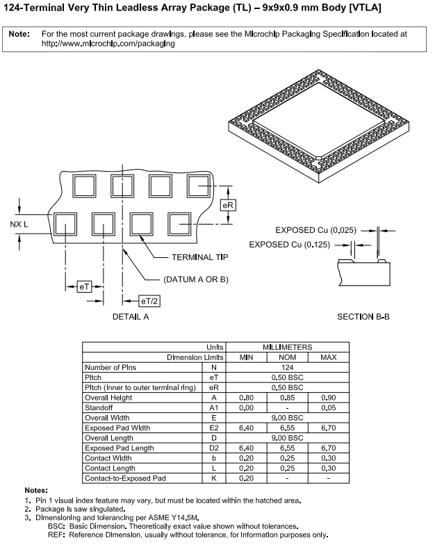

Hallo zusammen. Wenn ich als Beispiel ein IC mit einem VTLA-124 Gehäuse
habe, bietet es sich ja theoretisch an, eine Leiterbahn von den "B"-Pins
(also die Pins innen) zwischen den jeweiligen beiden "A"-Pins (also die
Pins außen) zu legen. Wenn ich mir die Maße der Pads angucke, sind diese
(0.5mm Pitch - 0.25mm Padbreite) also 0.25mm außeinander. Wenn ich mir
einen PCB-Lieferanten angucke, wird dort ja angegeben, wieviel Platz wo
gelassen werden muss. Also zwischen 2 Pads z.b. 12mil, Leiterbahndicke
6mil, Leiterbahn<->Leiterbahn - Abstand 6mil usw. Das heißt, ich hab bei
einer Leiterbahn von 0.1mm (~4 mil) noch 0.15mm/2 -> 0.075mm (~3 mil)
Abstand zu den Pads. Ist das machbar/bezahlbar? Alles was ich bisher
gesehen habe, war mit "höchstens" 5mil Leiterbahnbreite/Abstand. Oder
muss ich quasi unter die "B"-Pins lauter Via's machen und auf einem
anderen Layer weiterrouten?
Vielen Dank schonmal für jeden Hinweis

Zu den Bauteilgehäusen gibt es auch eine empfohlene Land-Pad Geometrie.
Die würde ich versuchen zu verwenden. Da denke ich mal könnte das
empfohlene Pad auch 0,30mm breit sein.
Unter 0,15mm wird es teuer, wie teuer hängt vom Hersteller ab. Der
Leiterplattenhersteller den wir verwenden klassifiziert Leiterbahnen
unter 0,1mm und Abstände unter 0,1mm unter "Mikrofeinstleiter" - da
würdest Du reinfallen. Und das hört sich schon "sauteuer" an.
Mach Vias wenn's geht.

Das hast du garnicht, die Angabe der Padgrösse ist max 0,3 mm, also
bleiben bloss 0,2 mm übrig für Leiterbahn + 2 x Abstand. Machbar ist
vieles, aber das kostet, der übliche Weg ist nach innen "Stubs" zu legen
und ein Via. Auch das ist schon nicht einfach.
Gruss Reinhard
PS Multi-cb bietet 50µ an, das ist aber die höchste Preisklasse.

Ja, ich wollte bei einer Quelle bestellen, die gibt für ein Via an, das
Bohrloch muss mindestens 12mil und der Restring 6 mil sein. Insgesamt
also eine Breite von knapp 6.1mm. Das wird auch nichts. Also kann man
das Gehäuse nur in Verbindung von relativ teuren/aufwendigen Platinen
verwenden.. Naja, dann guck ich nach einem anderen ;)

Ja, und zwar nicht "irgendwelche", sondern gelaserte Microvias im Pad...

Das Gehäuse hat ein "Exposed Pad" in der Mitte, das seinerseits nur
0,2mm Abstand zu der inneren Pad-Reihe hat. (Dimension "K" im
Datenblatt)
Da bekommst du keine Durchkontaktierungen rein.
> - die Bohrung 0,3mm und Restring 0,3mm ist üblich, muss amn ja nicht
> unbedingt immer in einer Linie machen, kann man ja auch ain bischen
> versetzten, ZickZack,
Nutzt aber nix, wenn man keine 0,6mm + Isolationsabstand Platz hat,
sondern nur 0,2mm Abstand, weil dann schon das exposed pad in der Mitte
kommt...
Da sehe ich auch keine andere Lösung als Microvias direkt unter den
Pads.

Also ich hab' mir das Gehäuse nochmal angesehen. Ich frage mich ob da
nicht in's Blaue hinein ein Gehäuse entwickelt wurde das man dann nicht
vernünftig auf ein günstiges PCB setzen kann. Da stehen in dem
Datenblatt noch 3 oder vier andere (außer den BGAs) die relativ einfach
eingesetzt werden können. Platzbedarf ist dabei auch nicht besonders
größer. Speziell das TQFP100/0.4 hat alle Pins und ist nicht viel größer
und läßt sich IMHO leichter routen (innen Vias, außen gerade weg). Beim
VTLA ist dann auch mindestens ein Taktpin innen, das ist dann richtig
unangenehm.
