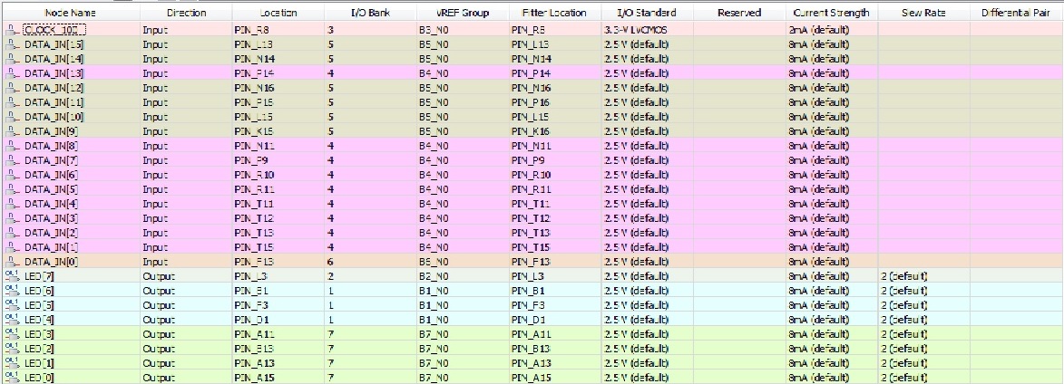

ich hab seit kurzen mit FPGAs angefangen und schon einige kleine
Programme(bzw. Hardware Beschreibungen) auf meinem DE0 nano Starterkit
getestet;
Nun möchte ich an den 8 LEDs die unteren 8 Bits eines 16 bit
Eingangsbusses ausgeben. Dafür habe ich den GPIO expansion Header
verwendet und bin damit auf ein Steckbrett gefahren, wo mit pull down
Widerständen(10k) und Schaltern die Zustände eingestellt werden. Das
Problem ist nun, dass wenn ich bestimmte Pins auf high lege die 3,3V
zusammenbrechen, welche ich mit einem externen Spannungsregler
bereitstellt werden.
Aufgrund des Zusammenbruchs der Spannung tippe ich darauf, dass diese
PINs nicht als Eingänge fungieren, da sie ständig auf Low ziehen.

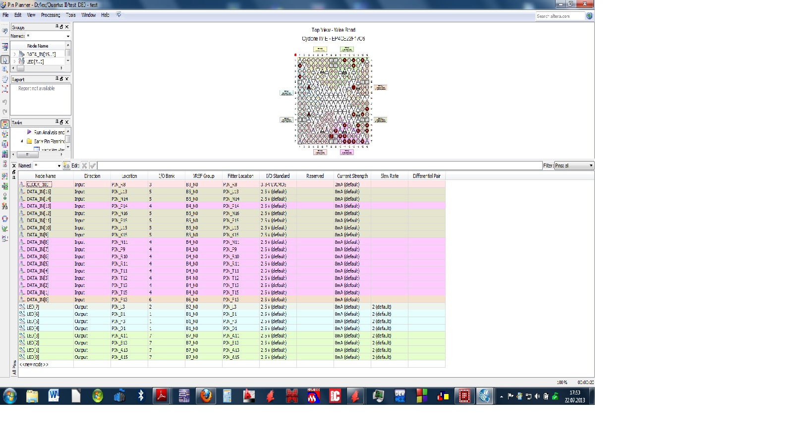

Dabei ist mir aufgefallen, dass es sich um die Pins der IO-Bank 5 und 6
handelt die diesen "Fehler" aufweisen.
Nun wollt ich fragen ob von euch jemand weiß wo mein Fehler liegt bzw.
welche eintstellungen ich machen muss damit diese PINs als Inputs
verwendet werden können.

Hab nun mal versucht die Eingänge als Ausgänge zu deklarieren und alle
auf High zu stellen, wobei die selben Pins die schon als Eingänge nicht
gefunzt haben als Ausgänge auch nicht funktioneieren:(,
ich hab mit den IO-expand header noch nie etwas gemacht und von daher
dürften diese PINS nicht kaputt sein.
Hat von euch jemand ne Idee, wo das Problem liegen könnte?
danke
mgf
#3259289
Ka ob ich das Problem richtig verstanden hab, aber in Quartus kann man
unter Projektsettings/Device/Device&Pin Options/Unused Pins den
Standardzustand unbenutzter Pins einstellen. Sinnvoll ist hier oft
"input Tri-stated".
Die Pins sollten natürlich später dann auf irgendeinem festen Potential
liegen damit sie nicht wackeln.
Glaub per Default ist das auf Ausgang Drive Ground oder so, was
natürlich Kurzschlüsse machen kann wenn man die nicht richtig
verschaltet hat...
