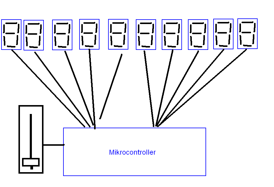

Anbei ein Bild, wie ich mir Eure Aufgabe vorstelle. Am besten "malst" du auch mal so ein Bild, damit klar ist, was Ihr eigentlich benötigt. Eine Schieberegler wird an einen Controller angeschlossen (SPS/Mikrocontroller), analog oder digital. Der Controller wertert das aus und gibt auf den 10 7-Segmentanzeigen Zahlen aus. Die 7-Segementanzeigen sind entweder einzeln an den Controller angeschlossen (viele Pins nötig) oder werden über einen Bus/Schnittstelle angesprochen. Ist das, was Ihr haben wollt? Am besten erstellt Ihr für das Projekt erst mal ein Lastenheft, also eine Aufzählung was das Ziel ist. Dann könnt Ihr in die Details gehen und überlegen wie das Problem gelöst wird. Dieses "Lastenheft" könnt Ihr dann auch nutzen um hier Anregungen zu bekommen.
Düsendieb schrieb: > Steffen Reif schrieb: >> Eingangssignal, dass 24 verchiedene werte haben kann > > ist das ein Analogsignal oder binär mit 5 bit? Ich weis nicht genau, was man von einem z.b. Drehregler bekommt. Da wird denke ich ein Wiederstandswert erhöht/gesenkt und somit kommt am ende ein untershciedlich starkes Signal an, welches genommen wird. Vlt wäre es für uns auch möglich wenn wir 24 Taster anbrignen, die genommen wird. muss natührlich beim Drücken eines anderen Tasters die vorherigen Werte zurückgesetzt bzw. überschireben werden. >> andere 10 Werte > > Welchen Zahlenbereich (Wert) können die Werte annehmen? die Werte sollen veranschaulichen, wieviel Leistung verschiedene Kraftwerke erzeugen un wieviel Leistung diverse Verbraucher eben verbrauchen. Über die eisntellbare Tageszeit soll man stundenweise sich die verschiedenen Werte die alles zu der Zeit erzeug, bzw verbraucht anzeigen lassen können. Ich denke die Werte werden deshalb von 1-1000 sich befinden.
Olaf B. schrieb: > Eine Schieberegler wird an einen Controller angeschlossen > (SPS/Mikrocontroller), analog oder digital. Der Controller wertert das > aus und gibt auf den 10 7-Segmentanzeigen Zahlen aus. Die > 7-Segementanzeigen sind entweder einzeln an den Controller angeschlossen > (viele Pins nötig) oder werden über einen Bus/Schnittstelle > angesprochen. Ist das, was Ihr haben wollt? Genau so soll es sein, die 10 Anzeigen brauchen maximal 4 Stellen jeweils und werden einzeln angesteuert. Die Einzelnen Anzeigen sind auf einer 1,5m x 1,5m Platte verteilt. "Wie groß soll die dargestellte Zeichenhöhe sein? Stadionfähig oder 5mm?" 1-2cm hoch
