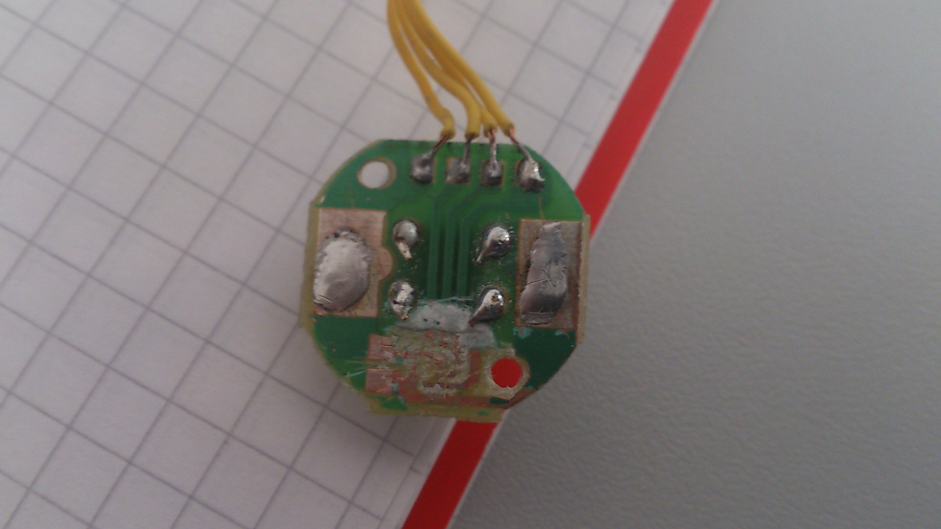

Hallo Zusammen,
ich bin noch ein kleiner Amateur was Elektronik angeht!
Das Problem ist dass meine Stirnlampe defekt ist!
Sie hat 4 Funktionen:
1. ( 3 LED an )
2. ( 12 LED an ) +9
3. ( 28 LED an ) +16
4. ( 28 LED Flash )
Das ganze wird über einen Taster geschalten! Vom IC gehen 3 Kabel weg
welche die 3 Stufen steuern. Es wird Masse geschalten!
Habe diese nun auseinander genommen und festgestellt dass der IC
vergossen ist! Nachdem ich den "Guss" weg habe ist der IC nicht mehr
erkennbar :(
Habt ihr vielleicht eine Idee was das dür einer sein könnte?
Vielen Dank!
nichts was du nachkaufen könntest...
Entweder bastelst du dir selber was nach mit nem kleinen AVR z.B. inkl.
selbstgeschriebem Programm oder du vergisst die sache und verdrahtest
die Lampe fest auf 28 LED immer an.

Ist denn auf der Platine ein kleines, schwarzes SMD-Bauteil enthalten,
dass man als MOSFET identifizieren kann?
Das brauchst Du als Signaltreiber (PWM).
Poste doch mal ein Foto von der Platine!

Wie wäre es einen ATTINY 85 zu nehmen und die 28 LEDs zusammen per PWM
anzusteuern, und über einen Tastendruck die Helligkeit zu ändern?
So in etwa:
1. 33% Helligkeit
2. 66% Helligkeit
3. 100% Helligkeit
4. Flash
5. Aus
Du müsstest halt die Original Ansteuerung gegen diese austauschen.
MfG

Mathias H. schrieb:
> Leider ist das Bauteil beim entfernen der Schutzschicht kaputt gegangen
> aber es war ein kleines schwarzes ;)
Damit hast du der Lampe den Gnadenstoss versetzt. Das einzige was du
noch tun kannst, ist, einen simplen Schalter ins Gehäuse zu pfrimeln,
und damit die LEDs ein- und auszuschalten. Vorwiderstände nicht
vergessen.
