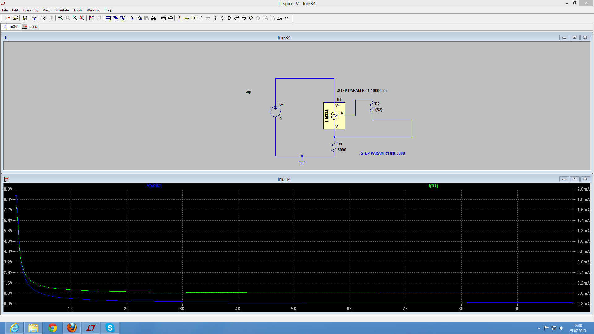

und zwar bin ich dabei eine steuerbare Stromquelle, die unabhängig von
der Last, einen konstanten Strom liefern soll zu basteln. Mit nem
LM334...
Nun soll die Stromquelle eben im mA-Bereich und im µA Bereich gut
einstellbar sein. Wie man in dem LTSpice-Plot sehen kann ist das eben
schwer zu erreichen, da im mA-Bereich der Strom mit wenig (1-100 Ohm)
regelbar ist, aber wenn man im µA-Bereich arbetiet muss man den Rset
schon einige kOhm-10 kOhm ändern um den Strom signifikant zu ändern. Nun
könnte man sagen, joa vielleicht ein logarithmisches Poti nehmen, aber
ich denke das reicht nicht aus, da die kurve im wenige µA-Bereich schon
sehr sehr flach ist... Hat da jemand vielleicht ne gut Idee parat?

Datenblatt sagt "programmable from 1uA to 10mA", hab das Ding auch schon
für unterschiedlichste Ströme benutzt (auch bis in den einstelligen
uA-Bereich), nur eben nicht zum kontinuierlichen Einstellen. Wenn man
das eh mit Poti nachstellt, spielt der Fehler auch gar keine Rolle.
Eventuell kann man mit FET-Schaltern passende Widerstände zum Poti
parallelschalten, um die Dekaden umzuschalten.
> LM334
der regelt den Strom vor allem im uA-Bereich nur seeeehr langsam aus,
benötigt also letztlich eine konstante Spannung um einen definierten
Strom zu liefern, und sein Strom ist mehr von der Temperatur als von
irgendetwas anderem abhängig.

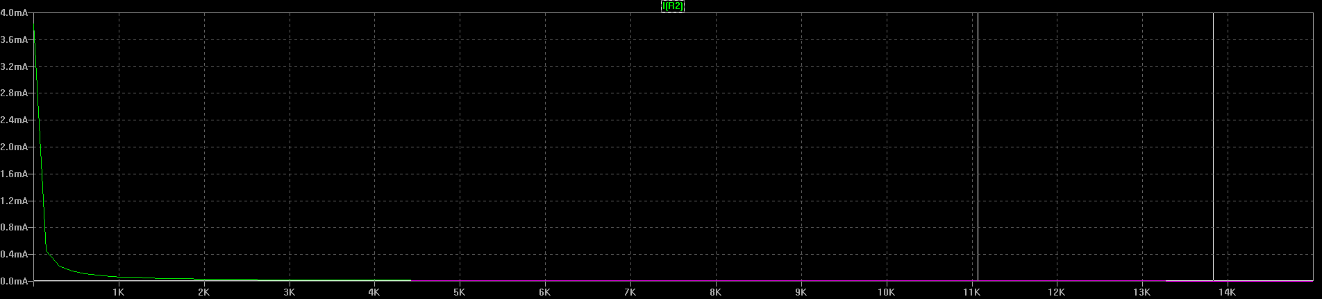

Hallo nochmals,
also ich hab das mal versucht so wie du sagtest aber irgendwie kam da
nichts gescheites raus. Jetzt wollt ich halt mal versuchen die Spannung
mit nem µC zu messen und dann halt mit so nem CMOS oder so den
Widerstand dazuschalten. Weißt du/oder jemand anderst wie man mit
LTSpice so ne funktion macht, also praktisch ab der Spannung mach das.
Es wär sicherlich besser das ganze nur mit Fets zu machen aber irgendwie
kapier ich das nicht. Vielleicht hast du oder jemand anders da noch n
Vorschlag zu. Ich hab anbei noch das Bild und die Schaltung...
Grüße und danke mal soweit!!!
Philipp

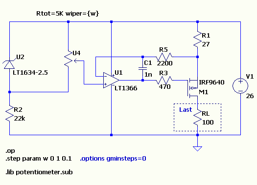

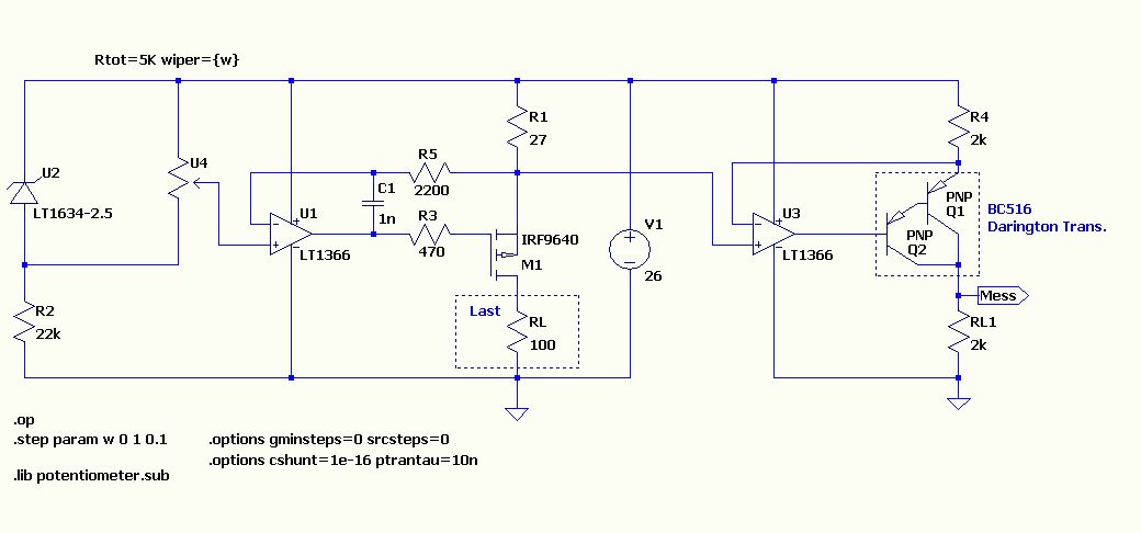

ich habe jetzt mal eine Stromquelle, die sich auch sehr gut von 0-20mA
regeln lässt aufgebaut (also auch auf dem Steckbrett).
Nun müsste ich die gleiche Schaltung nur noch zu einer Stromsenke
modifizieren... Mag mir bitte jemand dabei helfen? :
Danke für deine schnelle Antwort!
Ich bekomme es leider nicht, egal, wie ich was drehe - der Strom lässt
sich nicht ändern - ändert sich aber in Abhängigkeit von der Last.
Magst du mir bitte an einer Skizze verdeutlichen, wie du das meinst?
Vielen Dank!

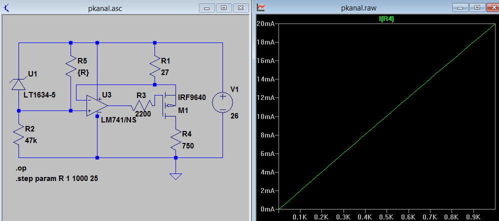

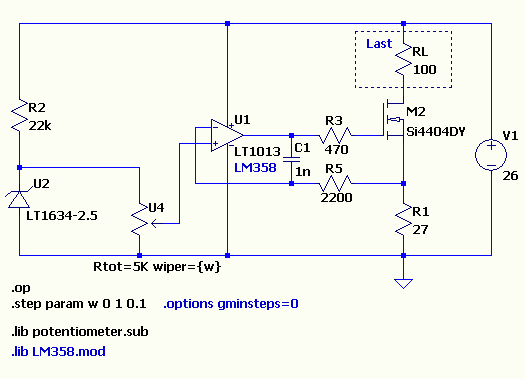

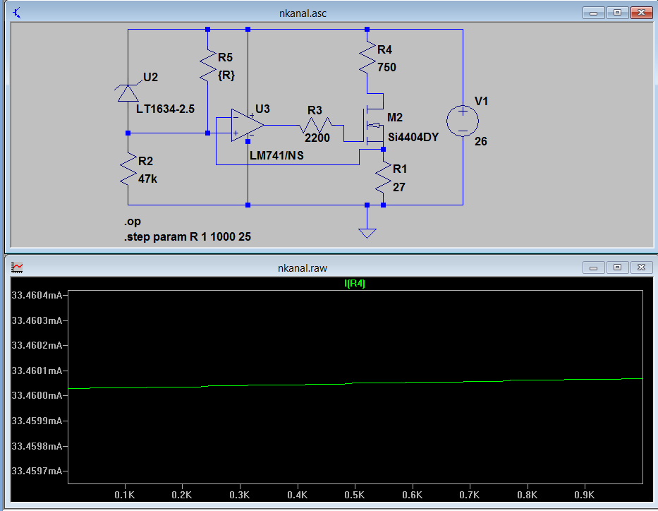

Hallo Oliver,
deine bisherigen Schaltungen haben Designfehler.
pkanal:
Opamp muss ein Rail-in und Rail-out Typ sein.
Der variable Widerstand muss ein Spannungsteiler oder ein Potentiometer
sein.
Den Kompensations-Kondensator einbauen wegen der großen
Eingangskapazität des Mosfets.
nkanal:
Opamp muss ein Single Supply Typ sein der am Eingang bis 0V geht und am
Ausgang nahe 0V kommt(LM358) oder ein Rail-in/Rail-out Typ sein.
sein.
Helmut

Ihr beide seit klasse - Danke!
Die SPICE-Option-Direktiven sind nur drin, damit es schneller den AP
findet, oder? Hatte teilweise auch schon Probleme, dass es einfach nicht
anfing :(
Oliver
Bist du eigentlich der Sennewald, der die ganzen geilen Models in der
Yahoo-Gruppe macht, wie den Potentiometer?
Sehr geile Arbeit vor Dir! Dankeschön :)
Ich habe übrigens noch nen ziemlich bösen Fehler bei mir gefunden - die
Spannungsreferenz arbeitet nicht richtig, da das Poti zu klein ist und
der ganze Strom dadruch fließt.
Wählt man zb nen 100k-Poti, fallen über U2 auch die gewünschten 2,5V ab
und man braucht dann statt den stolzen 26V nur noch 9V oder so :)
