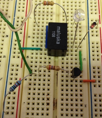

OP
Habe die Schaltung aufgebaut (siehe Anhang).
(Grün/Weiss -> Grüner Draht ist GPIO-Pin von Raspberry)
Problem: das Relais schaltet an wenn der Raspberry Bootet/Herunterfährt.
Der GPIO pin somit auf Input steht.
Wenn GPIO auf Output steht, funktioniert es wie gewünscht.
Der Blaue 10k Ohm Widerstand zieht den Input auf LOW. Warum aber
schaltet das Relais dann trotzdem? Dieser Widerstand soll doch genau das
verhindern???
Ziel ist, dass das Relais nur schaltet wenn:
((Pin auf Output) AND (Pin auf High))
Was habe ich falsch gemacht?
Einfach Antwort: Weil irgendwie in die Basis des Transistors Strom
reinrinnt, d.h. du hast eine Basisspannung.
> verhindern???
Soll er.
Ich würde mal das hier
in Frage stellen.
OP
> in Frage stellen.
Das habe ich getestet, sobald der (GPIO 0 / SDA) Pin auf Input steht
läuft das Relais obwohl LOW angezeigt wird.
Ich habe das ganze nun an einem andern Pin (GPIO 14 / TXD) versucht. Bei
diesem läuft alles wie gewünscht.
Warum geht das beim SDA pin nicht??
Info: Bei verwendung des Raspberry ohne SD-Karte (Ohne Betriebssystem)
geht das Relais auch an wenn mittels SDA-Pin angeschlossen wird. Beim
TXD Pin passiert das nicht.
OP
Habe alle GPIO-Pins getestet.
Wenn ich bei meinem Raspberry alle GPIO's auf Input setze, dann ist
GPIO-0 (SDA) und GPIO-1 (SCL) auf HIGH alle anderen auf LOW obwohl bei
keinem PIN etwas angeschlossen ist.
Und bei genau diesen PIN's habe ich wenn ich Sie mit meiner Schaltung
verbinde fehlerhaftes Verhalten solange diese PIN's im Input-Mode sind.
Mich würde interessieren warum das so ist.
Für das aktuelle Projekt spielt es allerdings keine Rolle, da die
anderen GPIO-Pins ja richtig funktionieren und von der Anzahl reichen
diese.
> läuft das Relais
Angenommen die 10k liegen auch wirklich auf Masse:
Internen pull up aus Versehen eingeschaltet ?
Die LED leuchtet nicht, oder was soll der Satz bedeuten ?
OP
>> läuft das Relais
Ja, die liegen auf GND.
Den Internen Pull-Up kenn ich nicht und weiss nicht wie man den Manuell
anschaltet.
gpio readall
+----------+-Rev2-+------+--------+------+-------+
| wiringPi | GPIO | Phys | Name   | Mode | Value |
|      0   |  17  |  11  | GPIO 0 | IN   | Low   |
|      1   |  18  |  12  | GPIO 1 | IN   | Low   |
|      2   |  27  |  13  | GPIO 2 | IN   | Low   |
|      3   |  22  |  15  | GPIO 3 | IN   | Low   |
|      4   |  23  |  16  | GPIO 4 | IN   | Low   |
|      5   |  24  |  18  | GPIO 5 | IN   | Low   |
|      6   |  25  |  22  | GPIO 6 | IN   | Low   |
|      7   |   4  |   7  | GPIO 7 | IN   | Low   |
|      8   |   2  |   3  | SDA    | IN   | High  |
|      9   |   3  |   5  | SCL    | IN   | High  |
|     10   |   8  |  24  | CE0    | IN   | Low   |
|     11   |   7  |  26  | CE1    | IN   | Low   |
|     12   |  10  |  19  | MOSI   | IN   | Low   |
|     13   |   9  |  21  | MISO   | IN   | Low   |
|     14   |  11  |  23  | SCLK   | IN   | Low   |
|     15   |  14  |   8  | TxD    | IN   | Low   |
22
|     16   |  15  |  10  | RxD    | IN   | Low   |
23
|     17   |  28  |   3  | GPIO 8 | IN   | Low   |
24
|     18   |  29  |   4  | GPIO 9 | IN   | Low   |
25
|     19   |  30  |   5  | GPIO10 | IN   | Low   |
26
|     20   |  31  |   6  | GPIO11 | IN   | Low   |
27
Da ist SDA und SCL auf High, alle anderen auf Low.
Bei keinem Pin ist etwas angeschlossen.
OP
Mr. X schrieb:
> Das ist auch ausgesprochen sinnvoll, wenn die Pins als serielle I2C
> Schnittstelle benutzt werden, weil der Bus sonst blockiert wäre.
Dann wird wohl diese interne Verbindung auf High dafür sorgen, dass mein
Relais schaltet wenn ich die Schaltung bei diesen Pins verwende.
Dann sollte alles klar sein.
Vielen Dank für die Hilfestellungen
Grüsse
cont fra
Dir fällt jetzt kein Unterschied in der Tabelle zwischen GPIO0 und
GPIO14 auf? Das high ist der eingeschaltete pull up. Scgau halt mal ins
Dateblatt von dem Prozessor den du verwendest.
