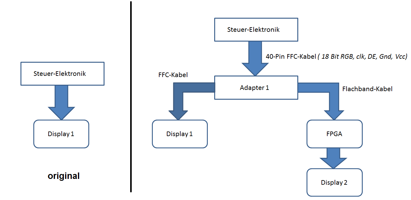

seit Tagen sitze ich vor einem Problem, welches ich irgendwie nicht so
richtig in den Griff bekomme und hoffe einfach mal darauf, dass jmd. von
euch mir evtl. helfen kann
Mein Ziel war es eine bestehende Videokommunikation (siehe Abb.)
aufzutrennen, bzw. die Signale zu duplizieren, um diese einmal wieder
wie im Original an das ursprüngliche Display zu senden, zum andern über
ein FPGA-Board einzulesen, ggf. zu scalen und an ein zweites Display
höherer Auflösung wieder auszugeben. Prinziepiell funktioniert das
Ganze.
Nun zu meinem Problem.
Da die Leitungen via Flachbandkabel übertragen werden (ca. 30 cm) treten
Reflexionen auf der Clk-Leitung (9 MHz) auf. Dem Original-Display ist
das egal, nur mein FPGA sieht dann am Eingang Flanken wo keine seien
sollten.
Hab das Ganze mit Terminierung schon etwas in den Griff bekommen, aber
nicht vollständig. (ohne das Original-Display funktioniert alles, d.h.
keinerlei Reflexion!!!!!!).
Jetz habe ich die CLK-Leitung vor dem Y-Adapter aufgetrennt und direkt
an das FPGA geführt, durchgeschleift und von da aus das Original-Display
angesteuert. Auch hier meckert dieses überhaupt nicht.
Problem: mein FPGA erkennt den CLK jetz gar nicht mehr????
Kann ja eig nur an meiner Umsetzung in VHDL liegen.
Ich weiss das man den CLK hegen und pflegen sollte, die Frage ist aber
in dem Fall wie ? :)

also ich versuch mein Problem noch einmal detailierter darzustellen.
Bezogen auf die Abbildung oben.
Wenn ich die Daten einzig und allein mit dem FPGA abgreife, speichere,
konvertiere etc. und auf Display2 ausgebe, funktioniert alles soweit.
Wenn ich über den Y-Adapter gehe (mit Display1) hab ich natürlich aus
einem ursprünglich angepassten 2-Tor ein 3-Tor gebastelt. Folge ist
demnach eine Fehlanpassung -> Reflexionen.
Mehrere Tests haben mir gezeigt, dass das Hauptproblem mit der
Taktleitung zu tun hat. Da ich nicht mehr viele IOs zur Verfügung habe,
dachte ich mir nur den GLK erst durch das FPGA zu schleifen und von da
aus direkt an Display 1 zu gehen. Alle anderen Leitungen (RGB+De) laufen
wie ursprünglich über den Y-Adapter.
Jetz passiert aber folgendes:
1.Fall: alles angeschlossen: Original-Display 1 läuft einwandfrei
                            FPGA erkennt keine eine Taktflanke mehr
2. Fall: CLK-Verbindung zwischen FPGA_out und OriginalDisplay_in
unterbrochen:
           Original-Display 1 läuft nicht mehr, da der Takt fehlt (
macht ja auch Sinn) und jetz erkennt mein FPGA den Takt auch wieder und
arbeitet sorgenlos.
Also ich hab ja nichts anderes gemacht , als das ich den Y-Abzweig der
CLK-Leitung vom Adapter ins FPGA verschoben habe.
Gibts andere Möglichkeiten wie ich das in VHDL umsetzen kann ?
Das kann ja eig nicht an Reflexionen liegen, da ich gar keine flanke
mehr sehe.
Habs mim bufferport versucht- auch ohne Erfolg

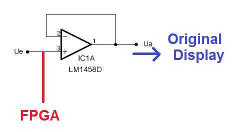

von Ramon F. (tronixx)
so ,
mir ist für einen Tag ein Oszi in die Hände gefallen, was meine ganzen
Überlegungen übern haufen schmeisst.
Problem liegt nicht an Reflexionen sondern allg. an der Amplitude.
Das Original-Display eine geringe Impedanz (ca. 30-40 Ohm).
Am FPGA CLK-Input selbst hab ich nur 2V   !!!!! UNd ich geh stark davon
aus das hier mein Problem sitzt.
Das Orinale Display kommt anscheinend damit klar, mein FPGA aber nicht.
So, jetz sollte ich das Problem doch mit einen OP-Impedanzwandler, siehe
Abb.t1 lösen können?
Oder gehts noch einfacher ?
MfG
Wie sieht dein Taktsignal ohne Display aus?
Und wieviel brauchst du da?
Analogtechnik ist hier irgendwie Käse, oder nicht? Insbesondere, wenn
dein OP dann auf jeden Fall mit mindestens 50..70 MHz zu kämpfen hat.
Digitale Signale werden am besten durch digitale Bausteine
weiterverarbeitet. In deinem Fall wäre das ein Buffer...
saubere 3,3V
Stimmt, an sich muss ich ja nur dafür sorgen, das das Original-Display
die Amp nicht runter zieht.
Also du meinst so ein 100MHz-OP schafft das nicht?
Kannst du mir aus dem Stehgreif einen bestimmer Taktpuffer empfehlen ?
habe dahingehend leider noch keine Erfahrung.
Naja, wenn ich mal einen Blick in die Tabelle für TTL / LVTTL bzw
LVCMOS33 werfe:
für U_in (H-Pegel)   >= 2.0V
d.h. ich lieg genau an der Grenze, was dazu führt, dass ich nicht jede
Taktflanke detektiere.
zumin. ist das meinem Verständnis nach das aktuelle Problem.
MfG
