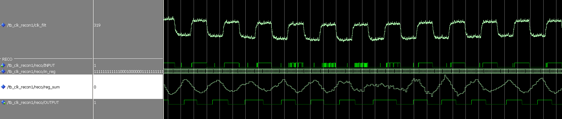

von high tec ing (Gast)

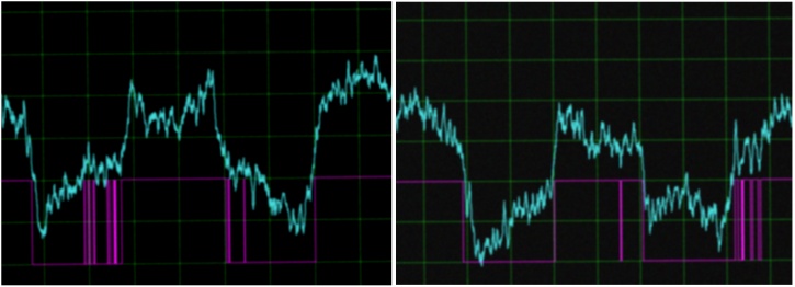

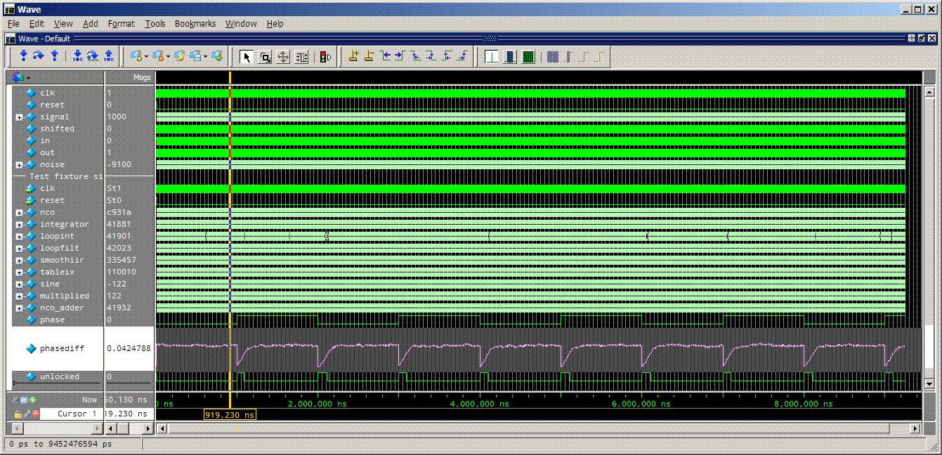

Der Takt eines projektfremden Moduls kommt aufgrund EMV oder anderer
Schwierigkeiten sehr unsauber an. Mit diesem müssen aber die Daten
übernommen werden, weil er jittert und die Daten mit ihm. Das Problem
ist die Schaltschwelle im FPGA, die aus dem Taktsignal das tut, was in
der Grafik zu sehen ist:
Wenn ich die Spannung von 2,5V auf 1,8V umstelle, kann ich den Pegel
ändern, bekomme dafür aber Einbrüche der 1, statt Einbrüche der Null.
Wie kann ich das am besten wegfiltern?

Meiner Meinung nach wirst du hiert am FPGA nur sehr wenig machen können.
Man sollte genau solche Probleme immer am Kern anpacken, also
rausfinden, warum das Signal so aussieht.
Leider fehlen die Frequenzinformationen. Aber vom Bauch raus kann es
nicht allzu schnell sein, da ein "Rechteck" erkennbar ist. Insofern ist
es schon sehr interessant wie ein Signal so gestört werden kann. Zuletzt
habe ich das in meinem Commodore C64 so gesehen...
Btw. Wo konntest du das Signal abgreifen? Ist das direkt am Eingang des
FPGAs?
Du sagtest auch was, dass die Daten mit dem Takt übernommen werden. Sind
das Daten synchron zu diesem Takt vom externen Modul, oder kommen die
Daten woanders her?
1)
Ich würde als den ersten und einfachsten Versuch einen seriellen
Terminierungswiderstand ausprobieren. Ca. 10-100 Ohm - einfach mal
ausprobieren ob es besser wird.
2)
Evtl. Irgendeine parallele Terminierung mit Block-Kondensator verwenden
3)
Schmitt-Trigger mit Hysterese, wobei ich aber nicht glaube hier einen
einigermaßen guten "Jitter-freien" Takt zu bekommen
4)
Externe PLL Beschaltung, um den Clock zu recovern - hier wird es
aufwendig. Aber wenn die Daten auch so aussehen, dann wird dir das auch
nichts bringen.

von Andreas H. (ahz)
high tec ing schrieb:
> Das Problem
Die Schaltschwelle ist nicht Dein Problem, dass Eingangssignal ist es,
oder ?
Kannst Du mal ein paar Details von Dir geben ? Z.B:
Welche Frequenz sehen wir da ?
Wie ist die Clkleitung terminiert ?
Wie ist der Ausgang des Clock-Signals (des externen Moduls) mit eurem
Modul verbunden.
Welche Frequenzen können tummeln sich im System ausser der Clock noch
rum ?
Sonst wird das mit der Ferndiagnose schwierig.
Grüße
Andreas
Dargestellt ist nur der Takt und zwar der Analogwert und das, was der
Eingang daraus macht. Leider habe ich keine Möglichkeit, da viel
umzubauen. Wenn gäbe das ein redesign. Ich kriege den Takt direkt über
einen Stecker. Er hatte 500kHz und wurde nun auf 2MHz hochgesetzt. Jetzt
soll getestet werden, ob man das zum Laufen kriegen kann.
Aber wie ich sehe ist das chancenlos.
Mit einem RC-Glied sieht es aber schon besser aus. Allerdings sind die
Flanken dann verschliffen und ich muss prüfen, ob das dann noch ein
echter Takt sein darf oder gesampelt werden muss.

Schön, dass das wenigstens mal klar ist. Und wenn wir jetzt noch
herauskriegen, was das für ein Stecker ist, welches Kabel und welche
Länge und wer die Clk da rein treibt, dann könnte man das mit einer
gewissen Wahrscheinlichkeit noch hinkriegen. Bei 2MHz ist das ja noch
fast DC^^

von Georg A. (georga)
Evtl. wird es auch besser, wenn man mal eine harte Parallelterminierung
am Ende einbaut. Also sowas in der Gegend 25-100R gegen GND oder VIO/2.
Es könnte sein, dass das Nutzsignal deutlich weniger gedämpft ist als
die Störungen.

Mein heisser Favorit ist ja eher eine lausige Masseverbindung zwischen
den Boards.
Aber evtl. erfahren wird ja irgendwann noch die restlichen "unwichtigen"
Details.

Ich habe ja keine Ahnung, aber bei der niedrigen Frequenz könnte man das
ja auch digital samplen.
So habe ich das schon mit einer 1MBaud RS232 gemacht.
Also mit einem deutlich höheren Takt den langsamen Takt abtasten und in
ein Schieberegister schieben, das von der Länge her genau der halben
Periodendauer das langsamen Taktes entspricht. Wenn du also deine 2MHz
hast und die jetzt mit 100MHz samplest, dann bekommst du je Taktperiode
50 Werte die 1 oder 0 sind. Jetzt ist das Schieberegister nur 50 Bits
lang. Du kannst also klar erkennen wenn der Takt auf High und wenn er
auf Low ist. Da High aber nicht 50 mal die 1 ist musst du Schwellwerte
setzen.
Dazu kannst du ja mal eine volle Taktperiode samplen oder auch mehrere
und die das Ergebnis angucken, also wieviele Bits trotz High-Phase auf 0
sind und anders herum.
Das Kannst du auch mit den Datenleitungen machen und dann über mehrere
Samplewerte entscheiden ob das jetzt High oder Low ist.

Das ist kein Takt, das ist Weißes Rauschen!
Im Ernst. Probleme löst man am besten an der Quelle. Dazu muss man den
Signalweg dieses "Taktes" mal verfolgen und schauen was passiert.

Mein Favorit ist ebenfalls, miese bis gar keine Masseverbindung, ein
sehr ähnliches Phänomen hab ich damals auch beobachtet!! genau die
gleichen lustig aussehenden "Berge".
Omega schrieb:
> Wo konntest du das Signal abgreifen? Ist das direkt am Eingang des FPGAs?
Und wo ist die zum Signal gehörige Masseklemme des Oszilloskops
angebracht? Und was ist denn das eigentliche Problem? Wie äussert sich
der Fehler? Wird mit diesem "Takt" im FPGA direkt was getaktet?

von J. S. (engineer) Benutzerseite
Da scheint aber so einiges Kurioses auf den Leitungen zu geschehen. Sind
das Streueinflüsse von Aussen oder wo kommt das her? Die
Umschaltschwelle ist vor allem dann ein Problem, wenn da zuviel DC drauf
ist. Der müsste erstmal weg. Eine Möglichkeit ist ein differentieller

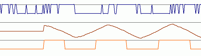

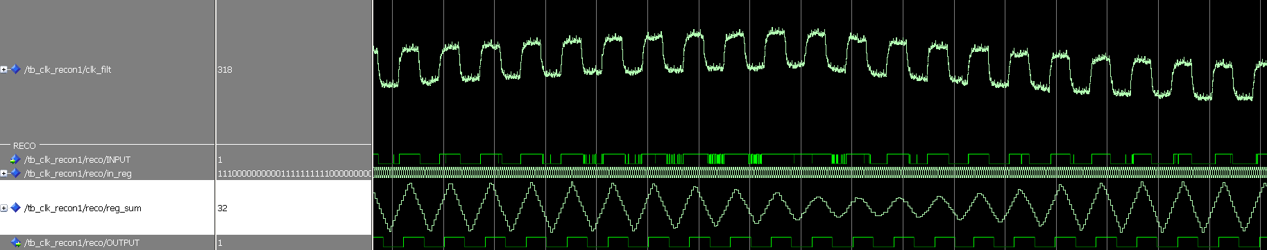

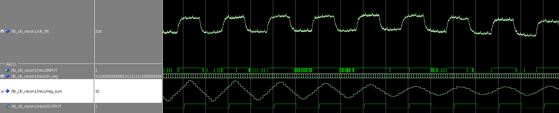

Eingang mit Bezug zum NF-Anteil dieses "Taktes". Wenn Du dem Thema
analog nicht beikommst, kannst Du eine Taktrekonstruktion versuchen:
Dabei wird über eine ausreichend lange Zeit der Quelltakt mit dem
Solltakt multipliziert. Das Ergebnis ist ein verrauschter, dreicksförmig
schwankender Korrellationswert, der selber wieder ein Takt ist. Du
kannst das diskret machen, wie Gustel das schon angedeutet hat oder mit
einem schmalbandigen Filter direkt auf der gesuchten Frequenz arbeiten
(was ebenfalls den DC killt). Dies am Besten gleich über mehrere
Perioden.
Man muss nur genügend hoch sampeln. Bei 2 MHz solltest Du mit etwa
20MHz-40MHz arbeiten. Weniger wird zu ungenau und viel mehr macht keinen
Sinn, weil der Filter zu lang und ineffektiv wird. So wie die Daten
aussehen, kommst Du mit einem 16er Filter über 4-8 Takte sicher aus aus.
Für die Daten würde ich jeweils ein IIR-Filter nehmen und entsprechend

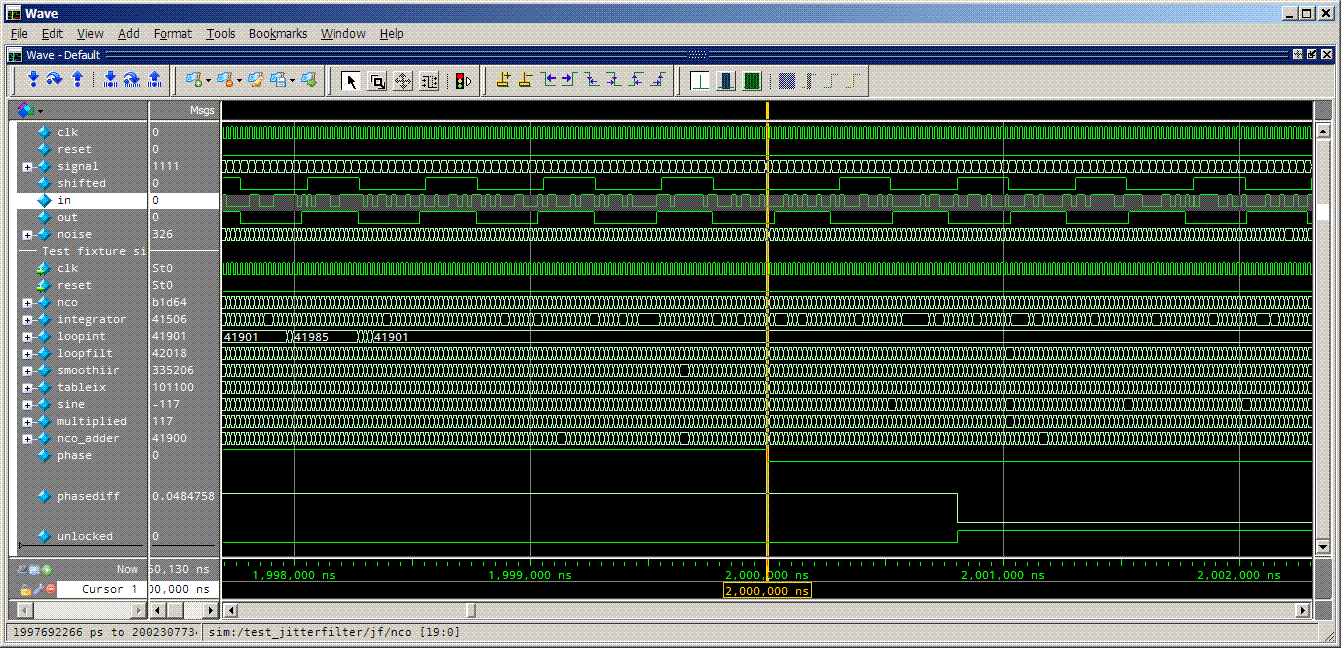

spät abtasten. Wenn Du genügend Reserven im FPGA hast, kannst Du
natürlich auch da FIRs instanziieren.
Naja, wenn du mit einem Filter was brauchbares zaubern kannst, dann
spendiere noch einen Schmitt-Trigger danach und du hast wieder
ordentliche Flanken. Bei 2MHz Frequenz sollten die Laufzeiten in Filter
und Schmitt-Trigger nicht das große Problem darstellen.
Die Ursachen aus meiner Sicht:
- zu lange Leitung
- zu wenig Masseleitungen (schlechte Masse wurde bereits genannt, auch
meine starke Vermutung)
- aktuelle FPGAs sind nun mal sehr schnell und reagieren natürlich auf
jeden 'Dreck' - auch auf solchen, die du u.U. mit deinem Skope gar nicht
mehr siehst.
Abhilfemöglichkeiten, teilweise schon genannt:
- Serienterminierung bei der Quelle
- max. 3...4 Daten-/Taktleitungen benötigen eine Masseader
- Parallelterminierung oder RC-Terminierung am Ende könnte eine
Verbesserung bringen. Daran glaube ich aber weniger, wenn auf der
Sendeseite keine Terminierung vorhanden ist.
von Dogbert (Gast)
@jürgen schumacher
Was du vorschlägst macht mit dem Digitalsignal aus dem FPGA
Eingangspuffer keinen Sinn mehr, es sei denn man beschränkte das
Störspektrum auf deutlich höhere Freqenzen als den gesuchten Takt.
Zudem sollte die Störung spektral gleichverteilt sein um durch die
Thereoretisch hast Du recht, aber wenn ich mir das Taktdiagramm des TE
ansehe, ist es jeweils der HF Anteil der den Peak verursacht nachdem der
NF-Anteil den Pegel so verschiebt, dass der Peak das jeweils kann.
Im einen Bild sind es daher Einbrüche von untern und im anderen Bild
Einbrüche von oben, zudem gibt es Gezitter im Bereich des Taktübergangs.
Das ist typisch für langsame verrauschte Takte bei schnellen
Eingangsbuffern.
Das Problem wird aber durch den Filter erledigt. Der ist nämlich
ebenfalls nichtlinear und hat für kleine Amplituden hoher Freuquenzen
eine unendliche Dämpfung. Daher ist dies
> Nichtlinearität des Eingangspuffers keine störenden Mischprodukte zu
> bekommen.
auch kein Problem. Bei der Taktrekonstruktion geht es ja darum die Mitte
des Taktes zu erwischen. Dieser darf dabei durchaus mitjittern.
Selbstredend hast Du grundsätzlich Recht: Es wird irgendwann einen Pegel
der niederfrequenten Störungen geben, die das Signal so lange tot
machen, dass die Rekonstruktion versagt. Aber dazu muss das Signal schon
extrem versaut sein.
Dem käme man dann mit der Methode 1 bei, die ich erwähnt habe, erfordert
aber eine HW-Änderung. Der nächste Schritt wäre allerdings zunächst eine
diskrete PLL mit Taktvorausschau zu verwenden.
> Wenn du von einem "Solltakt" redest, so meinst du wohl eine PLL.
Gemeint war die Frequenz des Zieltaktes. Die muss bekannt sein, um den
Filter zu definieren. Eine echte PLL wird hier nicht lange arbeiten.
Tja, aber ich kann an der Hardware wenig tun. Kommt alles aus dem
Fremdbaugruppe. Ist wohl nicht auf >500kHz designed worden. Masse und
Abschirmung habe ich etwas rumprobiert, tut nicht viel. Am Liebsten wäre
mir eine Softwarelösung.

von Dogbert (Gast)
Eine nahezu digitale Lösung hätte ich anzubieten:
Man müsste zumindest eine art analoge Abtastung des Taktes mit dem FPGA
machen.
Z.B. ein Rauschsignal (weißes Rauschen am besten) zu dem Taktsignal
addieren so dass sich die Schwelle des Eingangspuffers damit verschiebt.
Dessen Amplitude sollte ähnlich groß wie die Taktamplitude sein.
Dieses Signal dann über den FPGA-Eingangspufer mit den 50Mhz abtasten,
es mit einem NCO multiplizieren und das tiefpassfiltern (in den
Schleifenfilter) und als Steuersignal auf den NCO.
(0 am Eingang = -1, 1 am Eingang +1 Multiplikation)
Der NCO muss natürlich einen Sinus Ausgang haben. Die
Genauigkeitsanforderung an die Sinus-Tabelle ist gering.
Im Schleifenfilter steckt hier mehr als gesagt.
Die Schleifenbandbreite ziemlich niedrig im Bereich 100Hz, allzu schnell
muss es ja den Quelltakt nicht tracken, oder?
Der I-Anteil des Schleifenfilter sollte gleichzeitig auf die
Mittenfrequenz des NCO +- zu erwartende Toleranz des Takts begrenzt
sein.
Das ist dann wie eine analoge PLL, digital nachgebildet.
Und fertig ist der rekonstruierte "jitter gefilterte" Takt.
Das Rauschsignal ließe sich auch mit dem FPGA als pseudozufällige
Sequenz erzeugen die mit R2R aus Widerständen gewandelt wird.
Ich denke 4 Bit bei 50Mhz Samplefrequenz reichen.
So wie ich es vermute wird aber keiner den Aufwand diese Lösng zu
entwickeln bezahlen wollen.
Hört sich nach richtig Aufwand an. Ok, mal schauen ...

Die Taktflanken können so schlecht aussehen, wie sie wollen, sie werden
ja gesampelt und müssen selber nichts mehr schalten. Im Prinzp tut der
Eingang schon selbiges und generiert eigentlich einen ganz passablen
Takt, bis auf eben die peaks. Solche Effekte können auf seriellen
Leitungen immer mal vorkommen, wenngleich vielleicht nicht mit der
Häufung.
Im Grunde ist es eigentlich aber auch ganz egal, wie oft es passiert-
Wegrechnen funktioniert immer, wenn es richtig gemacht wird. Benötigt
wird einfach ein diskretes Tiefpassfilter. Das lässt sich am Einfachsten
digital aufbauen.

Mit einem Und-Gatter! Samplen, Verunden = Multiplizieren = Falten und
dann Aufsummieren.
> Ich hätte das Eingangs-bit umgeschrieben auf einen 16 bit-Wert
Du musst das nicht "umschreiben" und pseud analog machen, es reicht ein
FIR-mit 100%-0% Eingang = 1/0.
Du multiplizerst einfach mit dem Zieltakt:
0000000111111110000000011111111    als "analoger" FIR-filter  eben
-1,-1, ... 1,1,1,1,  etc.
Die Summe wird dann einfach addiert = integriert. Damit interferieren
die Quelle und das Soll.
Die Folge muss halt zu den 2MHz und den 50 MHz passen, also 25 Werte. Du
kannst dann einen weglassen, um symmetrisch zu bleiben (wegen 12:13)
oder nimmst 48 MHz. Wenn nicht, musst Du aufpassen, dass das Signal über
eine gerade Anzahl von Perioden summiert wird, sodass sich eine
symmetrische Summe ergibt.
Du kannst auch einen DC-Remover hinzufügen, der das Sigal künstlich
symmetriert und am Weglaufen hindert, wenn Du immer am Ende eines
Integrales einen Teil des Überbleibsels abziehst.

von Dogbert (Gast)
Jürgen Schuhmacher schrieb:
Mir ist nicht klar was du sagst, alles sieht für mich nach einem "Glitch
Filter" aus.
Mach doch mal ein eindeutiges Diagramm.
Übrigens ginge mein Vorschlag auch mit 1-Bit Quantisierung des Taktes,
das reduziert natürlich die Schleifenbandbreite.
Eine Frage wie Niederfrequent die Störer sind.
Der Nachteil dann ist längere Einschwingzeit auf den Takt, diese wird
von der Schleifenbandbreite und die von dem niederfrequentesten Störer
bestimmt.
Mein Beispiel ist die klassische analoge PLL mit Multiplizierer als
Phasenvergleicher zeitdiskret digital nachgebildet.
Der konkrete Aufwand ist "peanuts" für zeitgemäße FPGAs, geschickte
Implementation natürlich vorausgesetzt.
Ich schätze mal 100-300 LUTS für:
NCO,
Sinus ROM,
"Multiplizierer" der ein Multiplexer ist,
ein IIR Schleifenfilter dass wohl ohne Multiplizierer auskommt, denn man
ist ja etwas flexibel was die Schleifenbandbreite und den
Dämpfungsfaktor angeht.
Evtl. noch ein noch simpleres zweites IIR Filter dass Störungen und
Mischprodukte durch die Quantisierung bei der Abtastung deutlich
oberhalb der Schleifenfreqenz herausfiltert um den rekonstruierten Takt
etwas sauberer zu machen.
Hab es doch beschrieben: Takt draufmultiplizieren und addieren. Dann
entsteht das Dreieck , das man interpretieren kann. Z.B. wenn >0,1 -> 1
wenn <-0,1 dann "0" wenn dazwischen dann unverändert (Hysterese).
Grafik hier:
Beitrag "Re: Takt sieht schlimm aus - FPGA-Eingang optimieren?"
Dort sind es 4 Takte. Alle glitches weg, Takt automatisch schön stabil
in der Mitte.

von Dogbert (Gast)

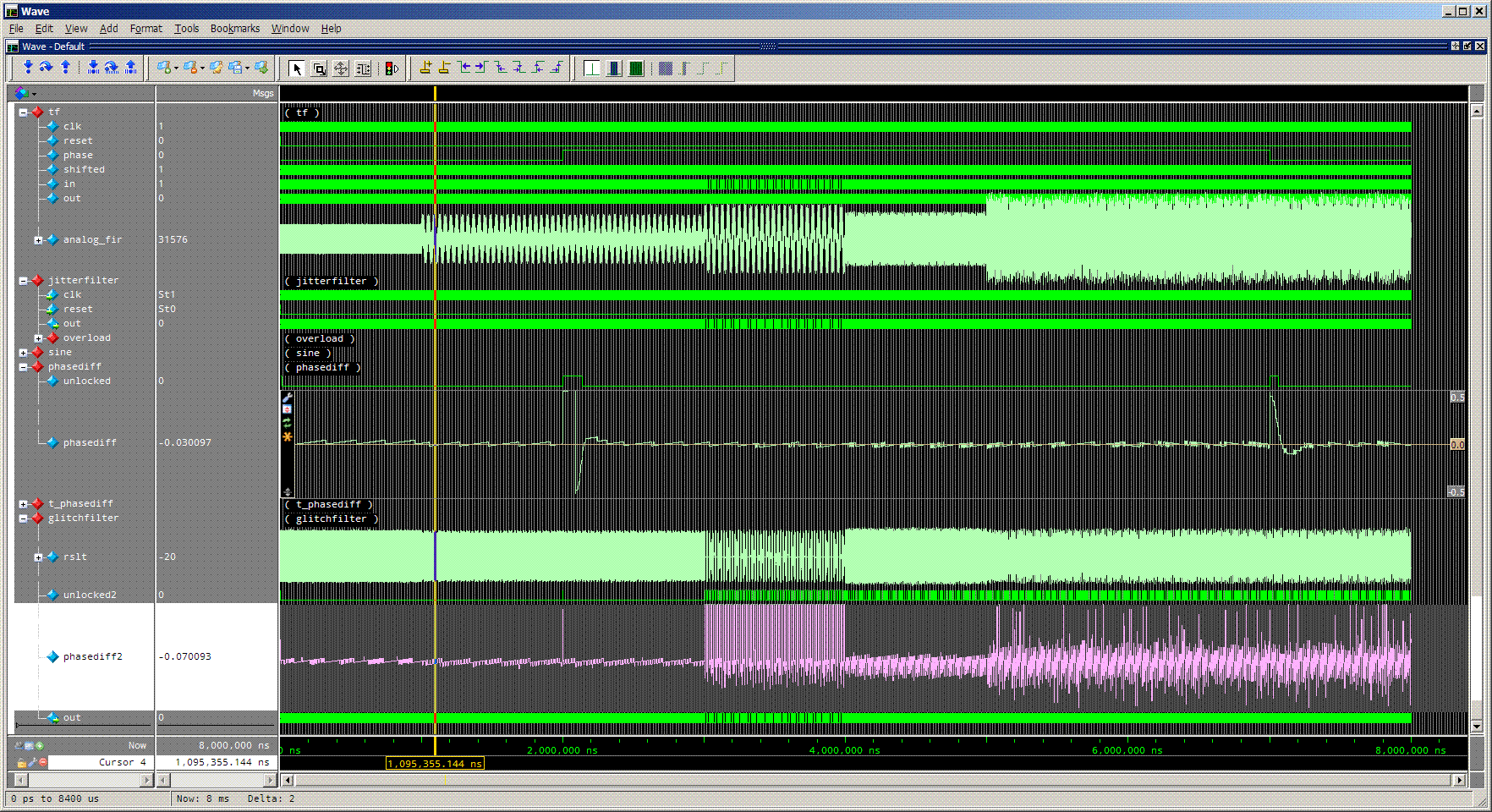

Da mich interessiert hat was in solchen Fällen mit einfachen Mitteln
noch zu machen ist habe ich eine Lösung entwickelt.
Keine externe Änderung, der gestörte Takt geht in den Eingangspuffer,
nur das Tastverhältnis sollte nicht zu extrem sein also 50%+-15%, denn
das wird zu einem Phasenfehler, den man natürlich statisch kompensieren
könnte wenn das Tastverhältnis bekannt ist.
Braucht z.B. im Cyclone 3 251 LE und läuft mit 80Mhz, ist also vom
Ressourcenbedarf unerheblich.
Simulieren kann man alles einfach mit Modelsim von Quartus web.

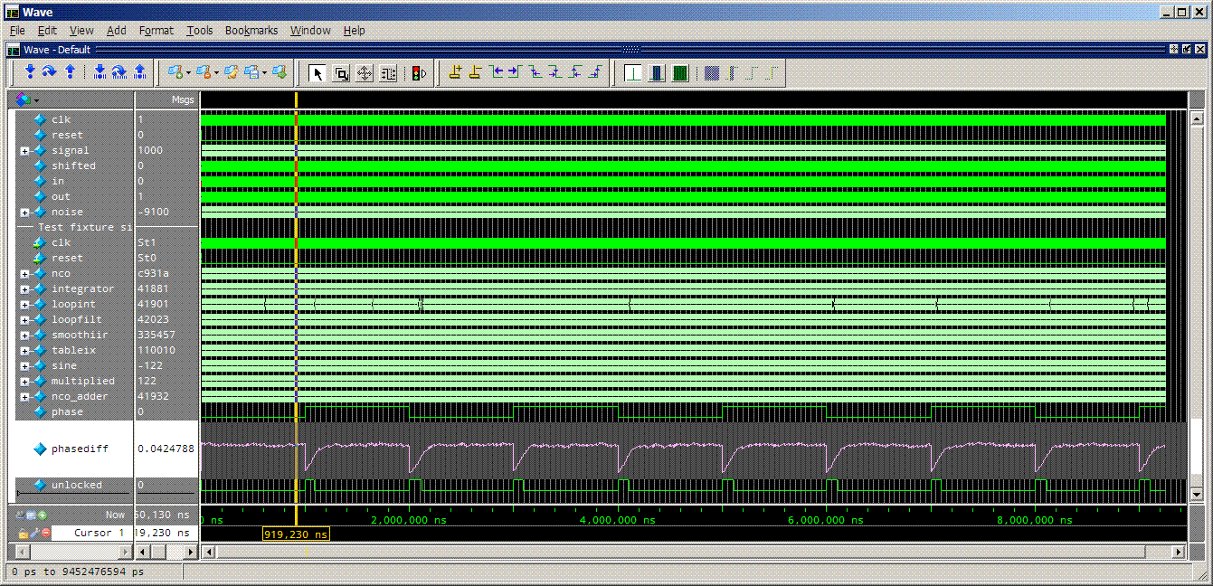

Im 2. Screenshot 'in' ist der digitale Takt nach einem Eingangspuffer,
man sieht wie gestört dieser ist.
"phasediff" ist die Phasendifferenz auf eine Periode normiert vom
idealen Takt zum Rekonstruierten.
Simuliert habe ich mit der einem idealen Takt der 500ppm von der idealen
Frequenz abweicht und einem Tastverhältnis !=50%, diesem weißes Rauschen
(random Funktion) addiert was sich spektral gleichmäßig verteilt und
dieses auf 1 Bit quantisiert (Eingangspuffer).
Das weiße Rauschen hat eine pp Amplitude fünf mal größer als das pp des
Rechtektakts!
Natürlich ist bei der realen Störung diese nicht Spektral gleichmäßig
verteilt was solch extreme S/N wohl praktisch nicht erreichbar macht.
Reduzierte man den Fangbereich also die zulässige Toleranz von
Rekonstruiertem zum Sampletakt wäre noch eine extremere Störung
rekonstruierbar.
Wollte man das Beispiel etwas adaptieren ist ein Verständnis von
Signalverarbeitung und PLL, second order feedback loops sinnvoll.
Das "high tec" Projekt ist gerettet.
Dogbert schrieb:
> 50%+-15%, denn
Warum brauchst Du die Kenntnis / die Beschräkung des Tastverhältnisses?
Eigentlich sollte die Rekonstruktion das doch liefern. - abgesehen von
den Verzerrungen durch die einstreuenden Fehler. Meine Additionsmethode
wirf das TV aus. Für eine PLL würde ich diskret auf eine Flanke setzen.
Für ein variables TV eben zwei PLLs. Eine agiert auf steigend, die
andere auf fallend.
Was macht Deine PLL im Fall des Ausfalls des Taktes?
Bei mir wären es zwei Addierer für z.B. 16 Bits/LUT-Eingänge pro Takt,
also z.B. 64 Bits für 4 Takte. Dann ein Subtrahierer für die beiden
Werte (zwischen 0... 64)  plus einige Register. Geschätzt <150 LEs. Das
wäre aber schon die Luxusversion :-) Die Urversion läuft in einem
Micki-PLD der 4000er Serie.
Was mir (abseits der Wiederherstellungsversuche) zu denken gibt: wenn
das schon "nur" der Takt ist, wie sehen dann die zugehörigen Daten aus?
Denn high tec ing schrieb:
>>>> Mit diesem müssen aber die Daten übernommen werden
von Dogbert (Gast)
Ich brauche es nicht, Tastverhältnis führt zu Phasenverschiebung. Das
ließe sich kompensieren, geht man davon aus dass die Störsignale kein DC
enthalten.
Erzeugt eine Frequenz im Bereich des spezifizierten Solltakts +- der
spezifizierten Toleranz.
Wenn ich richtig verstehe was du zu beschreiben versuchst dann ist was
du meinst eine Art synchroner Glitch-Filter. Dieser braucht einen zum
Rekonstruktionstakt synchronen Takt und filtert Störungen aus wenn diese
spektral weit genug oberhalb des Rekonstruktionstakts liegen.
Wenn deine Lösung so einfach ist, sollte es ja ein leichtes sein diese
wie ich auch zu modellieren so dass man mal über konkrete Dinge sprechen
könnte.
Auch hier ist evtl. mehr machbar.
Zwischen den hochfrequenten Anteilen von rekonstruiertem Takt und Daten
könnte man korrelieren, hier macht evtl. eine genauere Abtastung als mit
einem Bit Sinn.
> könnte.
Hab ich doch. Oben habe ich ein Diagramm gepostet und beschrieben, wie
es funktioniert. Es kommt jetzt nur auf die Implementierungswünsche an:
Voll sequenziell ist das das UND-Gatter mit Addierer, vollparallel der
Wert selbst.
Für den o.g. Fall nehme ich jetzt mal 16 MHz Abtastfrequenz, damit es
einfacher wird. Der Eingangsport kommt auf ein Schieberegister mit 16
Bits. Da die Zielfrequenz 2 MHz sein soll, gibt es 4 Bits je
Halbtaktphase.
Man addiert folglich die Bits 1,2,3,4,9,10,11,12 und zieht die anderen 8
der lo-Phase ab. Das entspicht der Multiplikation mit dem Takt über 2
Perioden. Wenn der Takt optimal passt, erhält man den Wert 8, bei
totaler Opposition den Wert -8. Das ergibt das orange Dreieck. Fertig
ist die Laube.
Das ist doch nichts anderes, als was bei FFT und FIR-Filterung
(COS-Multiplikation) auch passiert. Nur eben digital, statt analog.
Je nach Taktrelation kann man das nun sequenzialisieren.

von Dogbert (Gast)

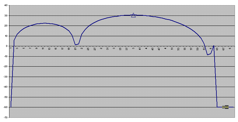

@Jürgen Schuhmacher
Aha, ein Kammfilter als Glitch-Filter.
Bei dem Frequenzgang, der Bandbreite und dem Nebenmaximun unterhalb der
Nutzfreqzenz kann man nur von einer schwachen Störunterdrückung,
bestimmt keiner Breitbandigen sprechen. Erst ab ca 3MHz oder unter
200Khz hat es eine nennenswerte Unterdrückung von 10Db.
Zudem braucht es eine Hysterese am Ausgang zur Unterdrückung der
Störungen.
Störungen / Störfrequenzen im riesigen Durchlaßbereich können die Phase
empfindlich verschieben, Jitter produzieren.
Eigentlich ein Glitch-Filter der erst für Störungen ab ca. 4Mhz
werwendet werden sollte.
Nein danke, ich leiste mir gerne meine 250 LE "Luxus" wenn ich mal ein
solches Problem lösen will.
Dann weiss ich ziemlich sicher dass außerhalb 50Khz um den Takt
Störungen sicher unterdrückt werden und die Phase nicht ändern.
Auch weiss ich dass selbst im Durchlassbereich der Takt nur ca. 10Db
über dem Rauschen sein müsste.

Sodele, es gibt Neues:
Durch die Störungen kommen eigentlich zwei Bereiche zustande, wo es
keinen sauberen Takt gibt: Einmal links im Bild wo der Pegel zu hoch ist
und recht wo der zu gering ist. Dort sorgt das Rauschen jeweils für
glitches. Zusätzlich sind in der Simulation einige händische glitches
eingebaut.
Ich habe Jürgen's Variante ausprobiert und in der Tat entsteht ein
eindeutiger Takt ohne glitches. Er hat nur noch ziemlich viel jitter.
D.h. die Flanken sind nicht sauber in der Mitte. Die Entscheidung ob low
oder high mache ich mit >2 und <-2. Das scheint zu funzen!

Es sind wirklich Einflüsse von Aussen, die auf die Leitungen wirken.
Vorwiegend magnetische. Die Massen sind alle angeschlossen. Mit dem
Filter das ich nun habe, bekomme ich den Takt gut genug hin. Ich habe
einfach die Daten mit 2,5MHz angesetzt, damit es besser zu dem 50 MHz
Takt passt. Nochmals danke für den Tipp. Nach anfänglichen
Verständnisproblemen, habe ich nun auch das Prinzip verstanden.

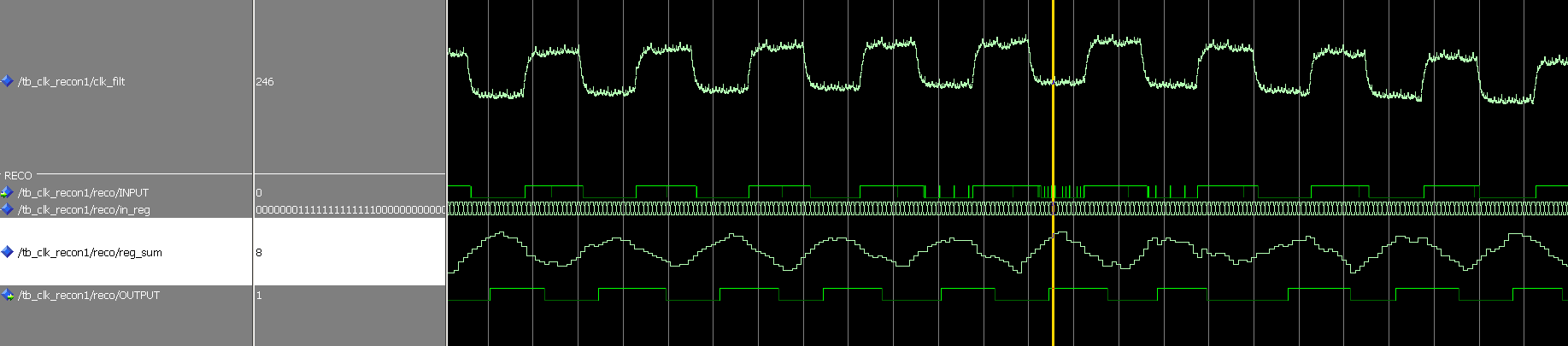

Und sie scheint ja auch zu fruchten, wie ich hier lese:
> in der Tat entsteht ein eindeutiger Takt ohne glitches.
klingt schon mal gut, wobei zu hinterfragen ist, ob Dein
Simulationsbeispiel die Realität genügend erfasst.
Das ist sehr viel für meinen Geschmack. Von der Anschauung her kann da
was nicht ganz passen.
Wo die Flanken stehen, hängt von der Phase des Musters ab, mit dem Du
den Takt verundest. Das kann man schieben.
> Die Entscheidung ob low oder high mache ich mit >2 und <-2.
Das ist zu wenig. 10% von der Taktamplitude wären gut.
Mit fällt aber gerade etwas auf:
In dem einen Bild rechts mit dem Cursor erkenne ich als Maximalpegel für
die Amplitude des Dreiecks gerade mal den Wert 8. Das ist viel zu wenig.
Wenn Du 80 Register genommen hast, pendelt der Wert zwischen -40 und 40!
> Ich hatte auch 100 probiert, aber das war schlechter.
Das kann gar nicht sein. Das ist ein deutliches Zeichen für ein
mismatch. Bist Du sicher, dass der Takt zu dem Taktmuster passt?

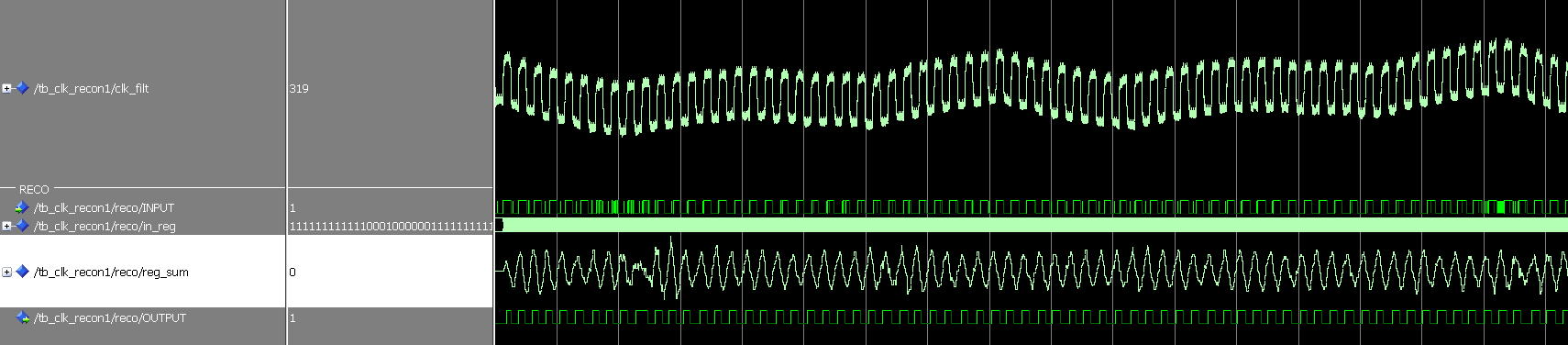

von hi tec ing (Gast)
Ja, leider. In der test bench hatte ich noch den alten Takt von 2,0 MHz.
Jetzt stimmt es und ich muss sagen:
WOW!!!
Hätte ich nicht gedacht, daß das so gut funzt! Ich kann sogar die
Störungen weit über das Ausmaß der realen Effekte hochdrehen und dennoch
wird der Takt stabil überbrückt, obwohl er eigentlich komplett ausfällt.
Jetzt sind es so 130 FFs in der Synthese. Angeschaut werden 5 Takte, es
geht aber auch bei 4 und mit realen Störungen auch bei 3. Ich lasse es
jetzt aber so und kümmere mich um die Daten.
Mittelfristig werde ich probieren, 3 MHz zu testen, muss allerdings
zuvor auf 60 MHz abtasten, damit das Muster reinpasst.
von Dogbert (Gast)
> Den Satz verstehe ich nicht. Wir haben keinen rekonstruierten Takt der
> in in glitch Filter geht sonder nutzen einen Filter um einen Takt
> wiederherzustellen ...
Das Glitchfilter für die Daten braucht einen Sample-Zeitpunkt oder Takt,
den Rekonstruierten.
Ansonsten lasse ich Fakten Sprechen.
Meine Jitter-Filter PLL braucht nach Optimierungen 103 Register in
Quartus, nicht 130 Register und ist was die Peformance angeht stark
überlegen.
Auch die Anwendbarkeit.
Die Arbeitsfrequenz und der Fangbereich ist einfach Parametrisiert, das
Glitch-FIR kann nur bestimmte geradzahlige Verhältnisse
Samplefrequenz/Takt, vor allem wenn es länger wird oder falls man eine
höhere Ordnung benutzen würde, was dann im Endeffekt auf eine ähnliche
Leistungsfähigkeit hinauslaufen würde.
Da es aber mit 26x4 Taps schon deutlich mehr Ressourcen als meine
Jitter-Filter-PLL braucht ist da wohl keine Diskussion mehr nötig, denn
der Ingenieur sucht ja immer nach der einfachsten Lösung, nicht?

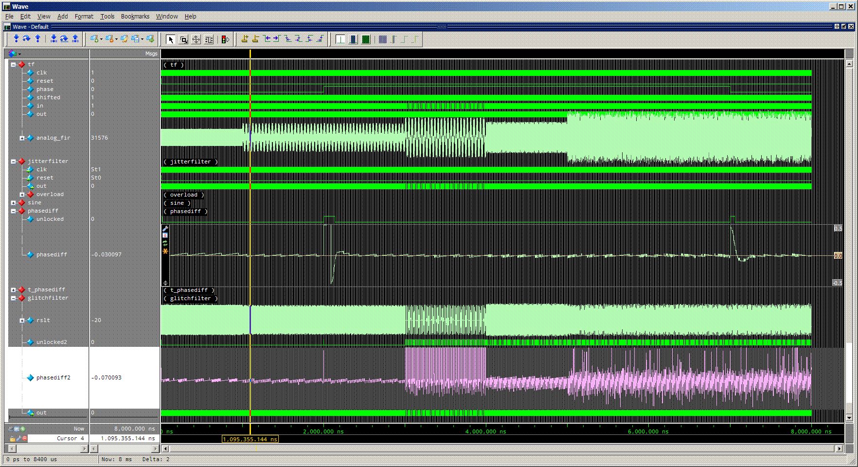

Am Screenshot sieht man dass die Rekonstruktions-PLL klar überlegen ist.
"analog_fir" ist das modell des gestörten Analogsignals.
"phasediff" ist die Phasenverschiebung idealer Takt zu Rekonstruiertem,
normiert auf eine Periode.
"phasediff2" das gleiche für das FIR Glitchfilter.
Kein Wunder, entspricht sie doch etwa einem Glitch-FIR mit Tausenden von
Taps, ist quasi die "IIR Alternative",  hat eine wesentlich stärkere
Störunterdrückung.
Zudem bleibt die PLL auf ihrer Frequenz unbegrenzt lange stehen wenn der
Takt ganz ausfällt.
Am besten mit Modelsim selbst simulieren und anschauen.
> Hab mir das ebenfalls mal angesehen, komme damit aber noch nicht ganz
> klar. Könntest Du das beschreiben, wie Du das machst?
Testfixture und jitterfilter hängen an.
Sollte halbwegs selbsterklärend sein.

von Dogbert (Gast)
> Variiere mal die Taktperiode und schau Dir an, wie "hart" Du Deine PLL
> einstellen musst, um einen sinnvollen primären Jitter, den man bei den
> 2MHz ansetzen müsste, handhaben zu können.
Noch besser, ich hab mal mit 30Khz Dreieck-Modulation und +0.5% Spread
simuliert was bei Spread Spectrum für EMI üblich ist.
Ergebnis: Der zusätzliche Jitter zum Spread Spektrum Takt nur ca. 20ns,
unter der Auflösung durch die 50Mhz Abtastung der PLL.
Der Jitter des 2MHz SS Takts zu einem Idealen ist bei 30Khz Modulation
und 0.5% Spread eh nur ca 42ns.
Werden FPGAs und die PLLs darin normal verwendet, dann jittern die
deutlich weniger als ein SS Takt, sonst machte SS ja keinen Sinn und
würde nicht als schaltbares Feature angeboten.
Wollte man trotzdem die Schleifenbandbreite der Rekonstruktionspll von
hier ca. 20Khz vergrößern, dann wäre das durch Änderung eines Parameters
getan.

Schaltung. Meine hat eine und dies aus gutem Grund: Ein eintretender
spike würde zu einem kurzen Auf- und Abwärtszählen bei der Integration
führen. Tritt dies im Umschaltpunkt auf, geht er durch. Die
Hysteresespannweite bedingt ja die Amplitude unterhalb unterdrückt wird.
Das allein ist noch kein jitter. Vielleicht hätte ich das Thema SS als
Beispiel lieber nicht einwerfen sollen, denn diese Art der Modulation
besitzt eine sehr geringe - um es genau zu sagen - die nahzu kleinste
denkbare Beschleunigung der Frequenz (nur der Sinus wäre homogener) und
dem kann eine PLL sehr gut und leicht folgen. Das ist für unser Problem
kein anspruchsvoller Testfall.
q.e.d - Wenn man zufälligen jitter simuiert, dürfte das anders aussehen.
Dogbert schrieb:
> dann jittern die deutlich weniger als ein SS Takt, sonst machte
> SS ja keinen Sinn und würde nicht als schaltbares Feature angeboten.
Das ist richtig, was Du sagst, schneidetaber wieder ein anderes Thema
an:
Der Jitter, auf den ich mich beziehe und den wir unterstellen müssen,
ist ein zufälliger, der auch und besonders bei bei FPGAs mehr mit
Schalteffekten zu tun hat, als mit dem, was die PLL netto abgibt. Aber
wir kommen vom Hundersten in Tausendste.
Nochmal konkret zum Problem:
Die Bilder des TE zeigen einen analog schlechten Takt, da ist mit
einigem zu rechnen, woher es auch immer kommen mag. FPGA war ja nur eine
Vermutung. Wer weiss, wie der Originaltakt aussieht, der das Gemüse
produziert. Am Ende ist es ein Controller mit Schiebregister oder eine
SPS.
Das ist in meiner Testfixture doch drin. Es wird weißes Rauschen auf den
Rekonstruktionstakt addiert der zu einem Jitter wird.
Kein Problem.
Überlegen wir uns doch mal die Jitterquellen in Digitalschaltungen,
FPGAs und PLLs.
Diese sind hochfrequente Störungen, Phasenmodulationen auf das
Nutzsignal, also mit zunehmender Freqenz an Amplitude zunehmend.
Daher spielen diese sich praktisch unter ca. 0.05UI (unitinterval) auf
Boardebene und unter Bauteilen ab.
Logisch, sonst müssten zu große Abstriche bei der maximalen
Betriebsfrequenz bei allgegenwärtiger PLL-Nutzung in fast jedem
Digitalbauteil heute gemacht werden.
Diser Jitter ist also hochfrequent aber hat eine kleine Amplitude.
Dann der Jitter von Spread Spectrum. Er erreicht 0.1UI da seine Frequenz
niedriger ist.
Dann wäre da noch der Jitter aus PLLs. Tendenziell eine
Frequenzmodulation durch Störungen auf den VCO, also mit hohem
Problempotential.
Praktisch aber nicht, denn die niedrigen Frequenzen unterhalb der
Schleifenfrequenz einer typischen PLL in einem FPGA von ca 100KHz-1MHz
werden von der Referenz bestimmt und diese ist i.d.r. ein
Quarzoszillator / Resonator etc. mit Jitter-Werten die hier auch
Irrelevant sind.
Und selbst wenn der Jitter der Quelle schon extrem wäre, was wohl sehr
unwahrscheinlich ist, dann könnte man die Rekonstruktionspll mit einer
höheren Schleifenbandbreite parametrisieren, hätte noch weniger
Ressourcenbedarf (weniger Bits für Schleifenfilter und NCO) und trotzdem
eine überlegene Taktrekonstruktion die nicht auf Amplituden und mit
Hysterese versucht ihr Ziel zu erreichen, sondern auf Flanken und
Frequenzen geht.
Das Problem auf Amplituden zu arbeiten ist die Nichtlinearität des
Eingangspuffers, er macht alles zu 1 oder 0.
Die Glitch-Filter Lösung versagt wenn die Störung länger als das Filter
ist total und da der Eingangspuffer nichtlinear ist also der Takt quasi
mit der Störung unterdrückt wird ist das die denkbar schlechteste
Lösung.

von Dogbert (Gast)
> Nein eben nicht.
Du scheinst nicht zu verstehen.
Das deinem Vorschlag nach von mir realisierte und simulierte
"Glitch-fir" hat eine Hysterese, sonst wäre es ja völlig unbrauchbar.
Du rennst einem falschen Hasen hinterher.
Deine Lösung ist auch bei Phasenjitter unterlegen.
Ich habe mal die Schleifenbandbreite der PLL stark vergrößert mit
nco_bits auf 13, also auch den Registerbedarf(und dammit Flächenbedarf)
auf ca 50 reduziert, ein weißes Rauschen als Phasenmodulation also
Phasenjitter simuliert und die RMS-Werte der Phasenfehler verglichen,
Ergebnis:
Der von der PLL rekonstruierte Takt hat ca 3.3Db weniger Phasenjitter
relativ zum Eingangsjitter verglichen mit dem Glitch Filter.
Das ist nicht Verwunderlich, denn das Glitch Filter hat den breiten
Frequenzgang wie bereits von mir gezeigt mit diesem hohen "Nebenberg" in
Richtung DC.
Dieser "Nebenberg" oder diese Asymmetrie hat keinen Nutzen für die
Bandbreite der Taktrekonstruktion, sondern lässt nur mehr tieffrequente
Störungen (auch Phasenjitter wird zu Amplitudenfehlern) durch die auch
wegen der notwendigen Hysterese noch etwas mehr Jitter relativ zum
Eingangsjitter erzeugen.
Die PLL dagegen hat eine symmetrische und wählbare Bandbreite um den
Rekonstruktionstakt herum, was näher am Optimum liegt einerseits eine
Frequenz zu tracken aber andererseits ungewollte Störungen zu
unterdrücken.
Und auch gegen stark gestörte Daten, die quasi den Eingangspuffer mit
1-Bit Quantisierung "übersteuern" gäbe es ein Mittel:
Mehr als ein Bit bei der Abtastung.
Man könnte mit einem FPGA leicht einen delta-sigma Wandler 2. Ordnung
mit 200MHz realisieren der zumindest ca. 20Db S/N bei 10-Fach
Dezimierung bringt.
Dann kann man die hochfrequente Datenflanke mit dem möglichst genau
rekonstruierten Takt korrelieren und diese auch in den von dir
beschriebenen Fällen rekonstruieren und damit die Störempfindlichkeit
der Daten deutlich steigern.
Das profitiert natürlich auch von einer besseren Taktrekonstruktion.
Aber die FALSCHE :-)
Du musst schon lesen, was ich schreibe:
Ausserdem ist die Amplitude nur halb zu gross, weil Du mit 1/0 zu
multiplizieren scheinst.

von Dogbert (Gast)
Zugegeben. Signed arithmetik sieht oft übel aus in Verilog, ist jetzt
nicht gerade glücklich formuliert.
    multiplied=(pipeline?-'sd1:'sd1)*(in?'sd1:-'sd1);
> Den FPGA von 50 auf 200MHz hochziehen, um eine Schaltung zu etablieren,
> die dann einen Bus abtasten kann, der auf vollen 2 MHz läuft?
Nicht der ganze FPGA, nur die Eingangsregister und den
Dezimierungsfilter für den delta-sigma A/D.
Komisch, ich dachte deswegen geht die Welt nicht unter. Kein FPGA
Anbieter würde sich mit lowest cost Bausteinen auf den Markt trauen die
das nicht spielend könnten.

Sieh Dir die Screenshots an und zeige mir, wo das zu sehen ist. Du
scheinst mehr Infos über das Design zu haben, als ich. Das Signal hat
ein paar spikes, mehr nicht.
Hat der OP da nicht angedeutet dass es doch manchmal schlimmer kommt?
Auf einer Taktperiode sieht man halt die tiefen Frequenzen nicht so gut.

Ich hatte nach einer simplen Möglichkeit gesucht, ein paar Signale zu
filtern und verdeutlicht, dass ich zunächst probieren wollte, dies in
Software zu tun, wie es naheliegend wäre, bevor ich Hardware umbaue der
umbauen lasse. Das scheinen einige aber nicht verstanden zu haben.
Stattdessen kommt man mir mit Kritik an dem Vorgehen, empfiehlt Hardware
umzubauen und offeriert gewaltigen Verfahren, die mit der
Aufgabenstellung nicht zusammenpassen.
Schon irgendwie seltsam.

Als Datenfilter verwende ich jetzt ein FIR-Filter mit harter
Bandbreitenbegrenzung bei 2MHz, was sehr gut klappt. Dauertests
erfolgreich. Lösung langfristig erfolgt durch Pegelerhöhung am Ausgang.

Also DOCH eine HW-Änderung. Sag' ich doch! ;-)
Deine Scope-Bilder zeigen zu 90% einfach eine unterminierte Leitung.
Vergleich sie mal mit anderen Probanden:
http://drsvanhay.de/lange-leitung-experimente-mit-einem-langen-kabel/
Bild 5
Fällts dir auf?!
Hab den Link vor Tagen zwischengespeichert, da ich schon wußte was
kommen würde. Ja ja, langweilig wirds mit 50 - wenn man schon fast alles
kennt.
Ne andere Kabelbelegung würde vermutlich schon Wunder bewirken.
Dann gehört mein Fall eben zu den anderen 10%
> Bild 5
Verglichen. Sieht komplett anders aus.
Die Störungen kommen von extern und sind nur mit einem Kurzschluss zu
terminieren.
