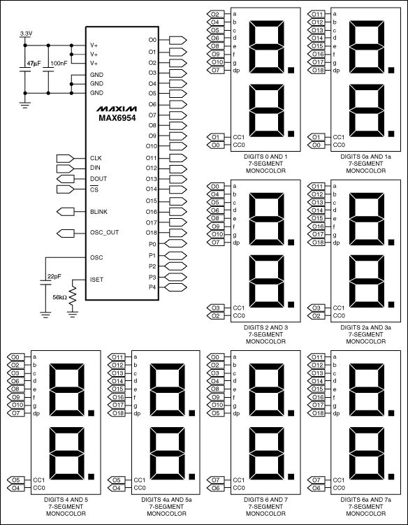

oder du nimmst nen maxim 6954 (4x7segment treiber, der steuert dir die
leds gemultiplext an...(anhang) die einzelnen elemente der anzeigen,
sind ja auch nur leds, also nimmst du da leds kannst du es ganz einfach
ansteuern..

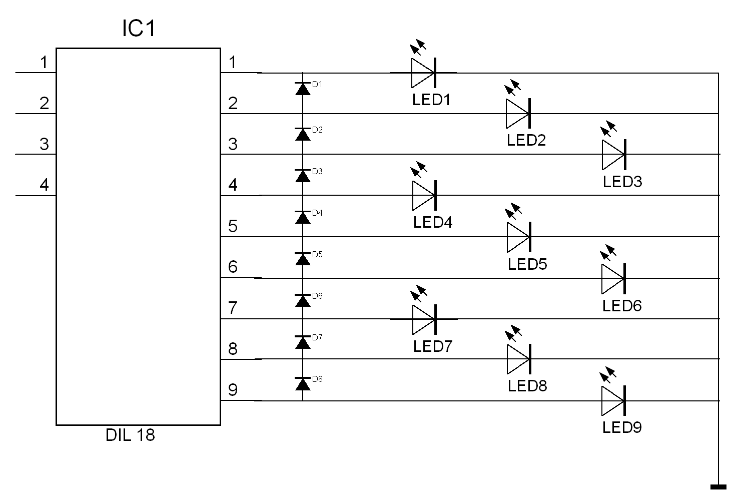

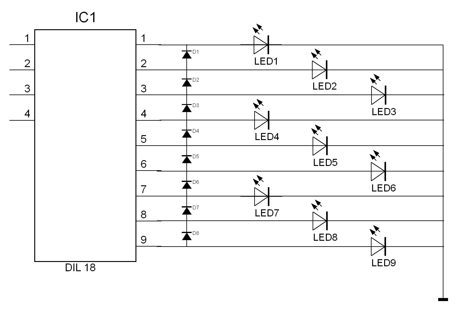

von Steffen H. (Gast)
@Rahul
Meinst du das so (siehe Anhang)? Die Idee ist nicht schlecht, nur fällt
dann an jeder Diode auch eine Spannung ab (z.B. 0,7V) was sich ja dann
mit zunahme addiert. Also nimmt die Leuchtstärke nach unten ab bzw.
leuchtet gar nicht mehr.

Ich denke da wäre der MAX6954 mit seinen 40 Pins sparsamer, als die
LM3914 Lösung.

von Rahul (Gast)
@Steffen:
Ja, so in der Richtung. Man müsste jeder LED noch einen Treber
spendieren. Allerdings ist sowas wohl eher was für
Versorgungsspannungen über 5V geeignet.
