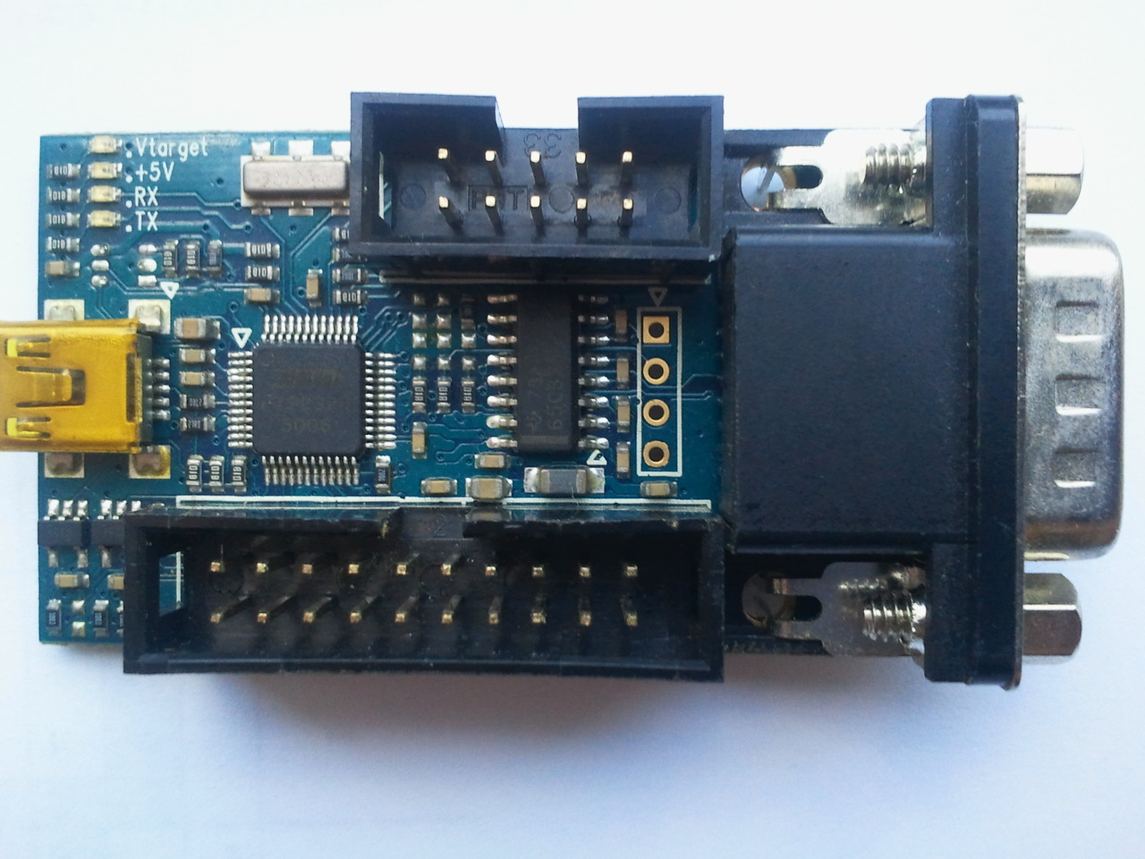

Suche Schaltplan für diesen OpenOCD-USB-Adapter
Gast #3256366
Hello!
Ich suche den Schaltplan von diesem Open-OCD-USB Adapter (FT2232D). Man
konnte ihn früher hier im Online-Shop kaufen und es gab den Schaltplan
zum Download. Ich will mir ein JTAG-Kabel basteln für das Olimex-
AT91sam7x256 Board. Dafür brauche ich den Schaltplan vom Adapter.
Hat jemand den Schaltplan oder eine Idee wie ich mir die PINS ausmessen
kann?
Liebe Grüße
Claudia
Du hast recht Rufus, aber ich glaube dass ich damals den Wannenstecker
vom Adapter falsch herum eingelötet habe.
Das Problem ist wenn ich mir jetzt das Kabel "zusammen-bastle bzw.
qwetsche" mit dem 20 poligen Flachbandkabel und den beiden
Pfostensteckverbindern und alles is verkehrt, kann ich das Kabel nicht
verwenden bzw. umändern.
Ich würde am liebsten den Online-Shop kontaktieren, aber ich glaube zur
Zeit wird sich dort Niemand melden.... :(
LG
Claudia

Üblicherweise ist bei Platinenlayouts Pin1 von so einem Verbinder
gekennzeichnet, sei es durch Hervorhebungen im Bestückungsdruck oder
aber durch ein anders geformtes Lötauge.
Auf Deiner Platine scheint das mit Dreiecken im Bestückungsdruck gemacht
zu werden; auf dem Bild sieht man zwar bei keinem der beiden Wannen so
etwas, aber das dürfte am geringen Aufnahmeabstand liegen, mit dem Du
das Bild erzeugt hast. Sieh Dir also die Platine noch mal genau an.
Desweiteren kannst Du durch einfaches Ausmessen herausfinden, wo am
Stecker Massekontakte sind -- und deren Lage mit der auf dem
Olimex-Board vergleichen.
thx to isnah:
dank dem link konnte ich herausfinden dass ich "damals" richtig gelötet
habe
thx to Rufus:
der tip mit dem Masse messen war supi :) ich konnte masse am olimex
board gegen GND-PIN vom FT2232D messen.
Liebe Grüße
Claudia
