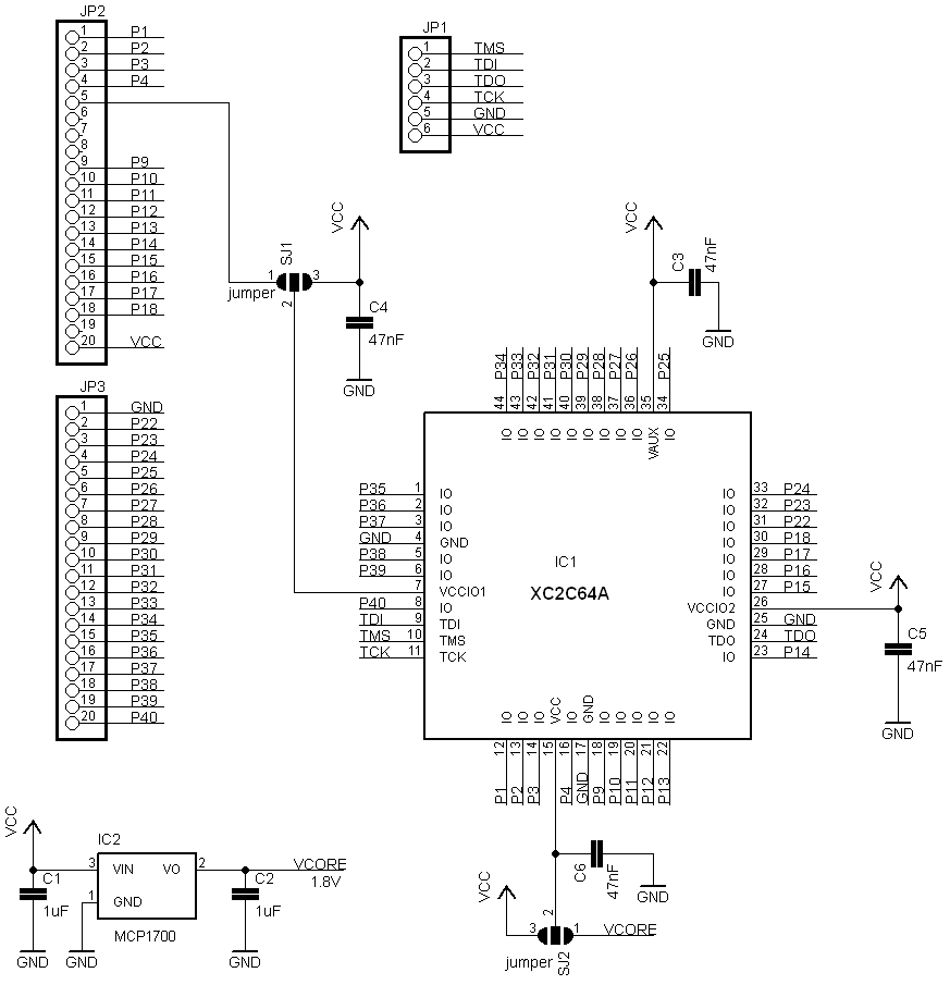

vor ein paar Tagen habe ich mir ein kleines Board mit einem Coolrunner 2
(XC2C64A) von Xilinx zugelegt. Schaltplan siehe Anhang.
Gerade im Moment versuche ich das Teil zum Laufen zu kriegen.
Ich hab mal in VHDL versucht nur einen Ausgang auf High zu setzen.
Programmierung funktioniert wunderbar, nur der Ausgang bleibt immer auf
Low, egal welchen ich auch verwende.
Hab ich irgendetwas vergessen? Braucht das Teil vielleicht einen Clock,
damit es überhaupt funktioniert?
Bin langsam mit meinem Latein am Ende.
Gruß Andreas

Woran ist VCC angeschlossen und wie sind die beiden Jumper gesetzt?
Einen Clock braucht der nicht, zumindest nicht wenn man das ganze
kombinatorisch programmiert. Zeig mal deinen VHDL Code.

Der Jumper ist so gesetzt, dass die 3,3V von Vccio auf den
Spannungsregler gelangen und dann zum Core. Also sprich am Core liegt ne
Spannung von 1,8 V. Hab ich auch so gemessen.

Schau mal ob es irgendwelche Warnings gibt.
Was mir auffällt, ist, daß in dem UCF-File die Angabe des IO-Standards
fehlt. Guck mal ein paar Spalten weiter rechts im Floorplanner.
Ich bin auch unsicher, wie ISE auf einen Process reagiert, bei dem in
der Sensitivitätsliste ein Signal steht, das dann garnicht abgefragt
wird.
Versuche das mal einfacher.

Den Process brauchst du garnicht. Es reicht ein concurrent assignment.
