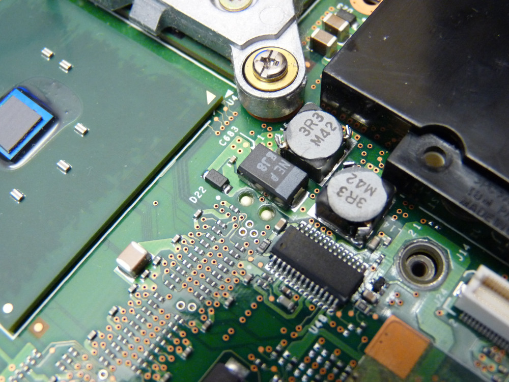

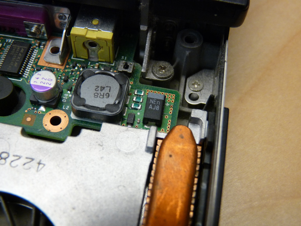

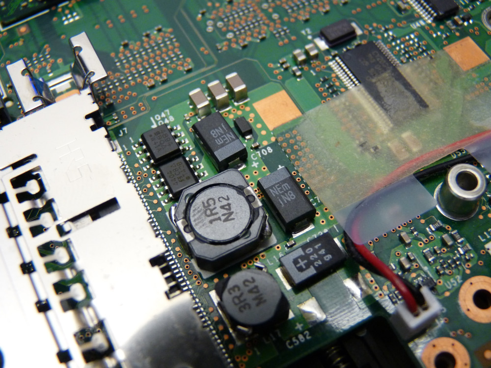

Hallo zusammen. Habe hier ein Notebook-Motherboard, worauf ich bein einigen SMD-(Kondensatoren?) trozt heftigem googeln keine passende Code-Tabelle finde: Schwarzer Kunststoff ca 4x7mm, weiss bedruckt: breiter streifen am Pluspol (+ auf print gedruckt) 1. Zeile NEn 2. Zeile AJ8 ebenfalls NEm jN8 und NEp gJ8 hat da jemand einen Hinweis? Gruss Thomas
Koennte ein Tantal sein. 4x7 ist Standard. Die hoehe waere noch interessant. Foto?
Sie haben 3mm Höhe. Tantal hätte ich auch geschätzt. Gehören zur Spannungsversorgung (bei P1120879_1.jpg max1645, bei P1120881_1.jpg zu max1631) und war erstaunt, dass ich zum Muster 2 Ziffern+Zahl keine Code-Tabelle fand, die Sinn ergab.

Der Kapazitätscode könnte AJ8 sein: A -> 10V J -> neunter Wert aus der E24 Reihe -> 2,2 8 -> Zehnerexponent für den Wert Fazit: 220µF, 10V - das kommt auch mit den Abmessungen hin bei 3mm Dicke.

330µF/6,3Volt NeoCap von NEC, siehe Anhang. Arno
#3261834
Nachtrag: der -jN8- Kondensator ist gemeint, die anderen entsprechend. Arno
Erfolg! Danke für die Hinweise, das war's... Das Problem liegt um den gJ8, also 220µ 4V. Laut Mittlerweile gefundenem Schema (IBM X31 Notebook) sollte es ein Modell mit 12mOhm ESR sein, mein Messgerät (nur 10mOhm Auflösung) gibt ihm 40mOhm und 240µ. Er liegt am 1.8V Ausgang vom Max1845. Im MAX Datenblatt wird der Kondensator aber mit 3x470µ empfohlen (Standard application für 8A, weiss nicht wieviel das X31 braucht). Jedenfalls bleibt die Spannung stehen und das Gerät bootet, wenn ich einen elko (330µ 100V, gemessener ESR 50mOhm) parallel hänge. Ohne brach die 1.8V Schiene nach einigen µSek. weg, nachdem sie mit vielleicht 20% Sägezahn auf 1.2V gestiegen war. Wohl ein Schutzmechanismus, ähnliches hat jemand für den 5V Strang beschrieben: http://kuzyatech.com/fixing-an-ibm-thinkpad-x31. Frage: 1. Kann es sein dass Tantal Elko's beim Altern einen schlechteren ESR bekommen, oder messe ich Mist? (mit parallelem 330u sinkt der ESR auf 0, also unter meine Genauigkeit.) Oder sonstwas? 2. Was würdet ihr als Ersatzteil probieren? Glaube nicht, dass der MAX probleme hat. Kann mir auch ev. mehr als einen SMD-Ersatz besorgen, wenig extra-Platz gäbe es, meine elkos sind aber alle mit Beinen, zu Fett..
