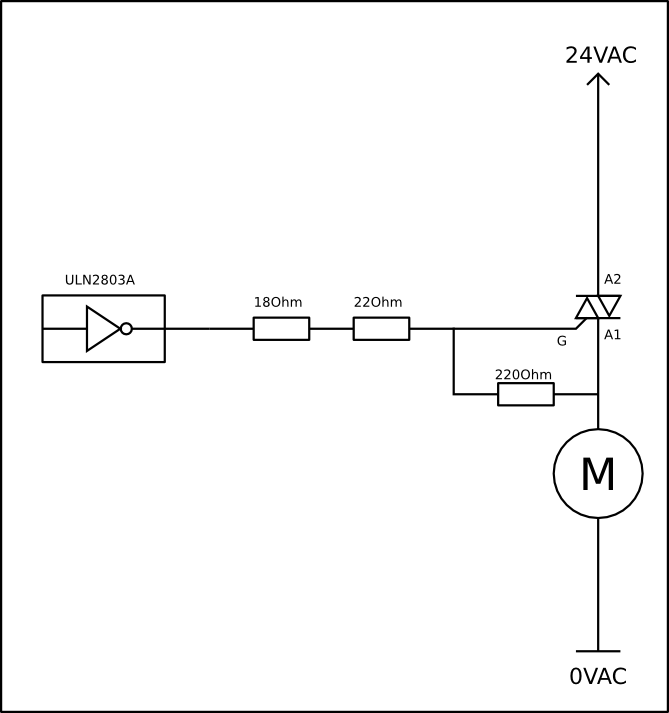

Also ich hab mir das auf der Orginalplatine mal angeschaut. Vom Gate des
Triacs geht ein Widerstand (220ohm) zum A1 Anschluss. Ausser dem ein
22ohm und ein 18ohm in Serie zu einem ULN2803A.
Der A1 Anschluss geht auf 24VAC. Der A2 Anschluss geht zum Motor und von
dort gehts zurück nach 0VAC.
Es ist kein Snubber oder weiter Beschaltung zu erkennen.
Nur ein Varistor (vermutlich, bin mir nicht sicher) zwischen 24VAC und
0VAC.
Werdet ihr das wieder genau so aufbauen?
Danke schon mal
Bouni
von Elias B. (bouni)
Hier das ganze nochmal als Schaltplan
von MaWin (Gast)
Entscheidend ist noch, wie die 5V für den uC gewonnen werden,
denn schliesslich müssen die mit den 24V verbunden sein.
Ansonsten würde ich das so wieder aufbauen.
Einen Snubber kann man sich sparen, wenn man snubberless TRIACs
verwendet, wie BTA10-400CW.
Der BTA10 400B ist aber auch kein snubberless TRIAC.
Bei ihm könnte es durch die Phasenverschiebung zwischen Strom und
Spannung passieren, daß bei Abschalten im Strom-Nulldurchgang die
Spannung zu schnell hochschnellt, daß er gleich wieder zündet.
Scheint bei der kleinen Spannung kein Problem zu sein.
ich hab grad noch gemerkt das noch ein Fehler in der Zkizze ist.
A1 und A2 waren vertauscht. A2 geht nach "Hot" und A1 nach "Load".
Kann zufällig jemand erklären wie der Widerstand zwischen A1 und G
dimensioniert werden muss?
von MaWin (Gast)
Die erste Skizze war plausibler, bis auf die Reihenschaltung von 18 und
22 Ohm, die macht keinen Sinn.
Der 220 Ohm soll verhindern daß der TRIAC ohne Ansteuerung nur durch den
Reststrom des ULN zündet.

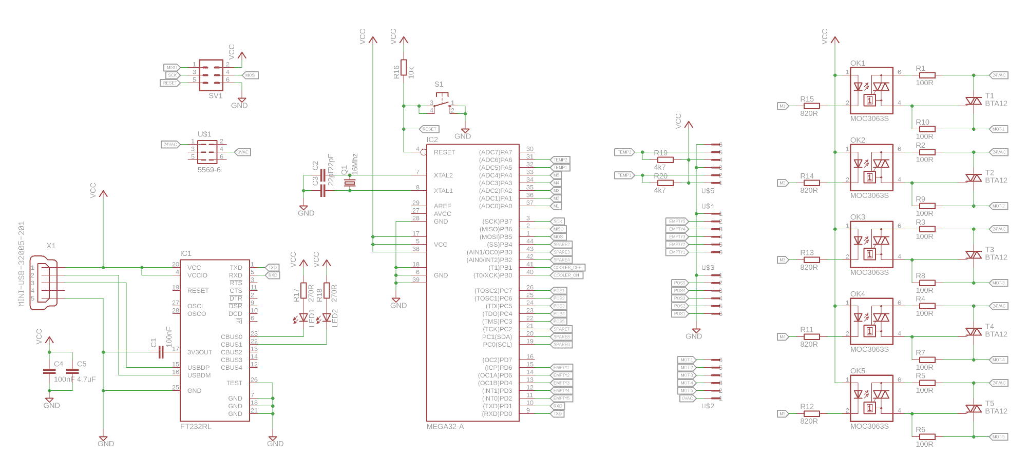

Morgen zusammen,
ich hab jetzt mal einen Schaltplan gemacht.
Kann jemand sagen ob das so i.O. ist (Hauptsaechlich der Optotriac/Triac
Teil)
Was mir am wenigsten klar ist, ist die Dimnsionierung der Widerstaende
auf der Triac Seite der MOC's. Den Wert mit 100 Ohm hab ich von hier:
http://makeatronics.blogspot.ch/2013/06/24v-ac-solid-state-relay-board.html
Besten Dank im Voraus
von MaWin (Gast)
Und warum glaubst du einem blogspot mehr als dem Hersteller ?
Und warum übernimmst du nicht die 560 Ohm von dort, sondern erfindest
deinen eigene 820 Ohm ?
Es herrscht eine gewisse Beliebigkeit in deinen Entscheidungen vor, die
allesamt ohne irgendeine sinnvolle Begründung stattfinden.
>Ok, die Begründung könnte heissen: 24V statt 230V. Passt.
Exakt deswegen die abweichenden Werte :) Und weil der Typ die in dem
Blogpost gewählt hat (was nicht heissen muss das es richtig ist, aber
ich weiss ja nicht wie ich passendere Werte ermitteln kann)
Die 820Ohm kommen wie folgt zustande:
(5V - 1.3V) / 5mA = 740Ohm -> genau der Mittelwert zwischen 680 und 820
Gruss und Danke für die Antworten
von MaWin (Gast)
Und da MINDESTENS 5mA fliessen müssen, damit der Koppler sicher
einschaltet, nimmt man 680.
Ok, ergibt sinn :)
Danke MaWin
