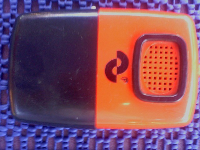

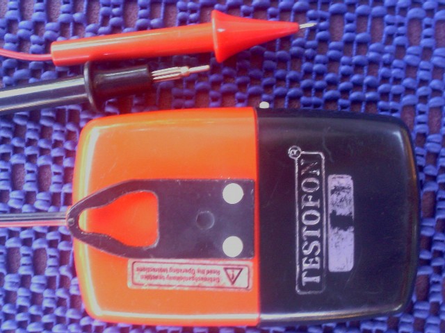

von df2at (Gast)
Hallo peepsor,
ich arbeite schon seit zig Jahren mit dem Testofon (s. Bilder).
Ob´s den noch zu kaufen gibt?
Der ist unkaputtbar, selbst wenn man mal versehentlich die Netzspannung
"misst". Hat wohl eine PTC-Widerstandsschutzschaltung im Eingang.
Ansonsten sehr hochohmig (geringer Meßstrom) bei ohmscher Fehlersuche.
Tonhöhe variiert widerstandsabhängig. Man kann sogar def. Transistoren
in der Schaltung ausmessen.
Ansonsten zum Adern selektieren bei gleichfarbigen Kabeladern,
Steckerbelegungen ausgucken, Unterbrechungen auf Leiterbahnen messen,
unbekannte Schaltungen auf Printplatten aufnehmen ---- super
vielseitiges Gerät, wenn man halbwegs weiß, es entsprechend einzusetzen.
fredl
von Robert (roobitec)
Hallo Zusammen,
ich habe einen defekten Testofon 3000 und kann leider die Daten von den
Kondensatoren (Elko) und den Transistoren nicht mehr erkennen.
Kann vielleicht einer den stolzen Besitzer eines Testofon 3000 mir die
Werte zur Verfügung stellen oder evtl. den Schaltplan?
Vielen Dank im Voraus

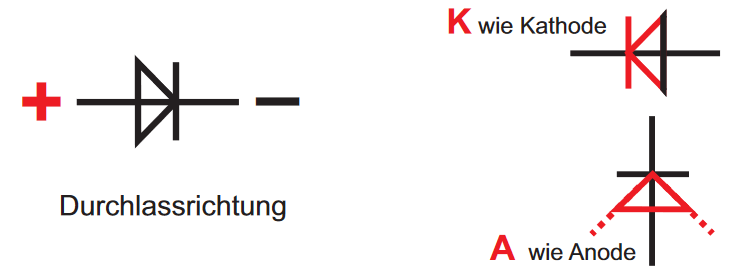

von Harald W. (wilhelms)
Thomas H. schrieb:
> http://taco-nauert.com/datenblaetter/BS0401N_Bauanleitung.pdf
OT: Interessant finde ich die in diesem PDF gezeigte Erklärung
der Funktion einer Diode.

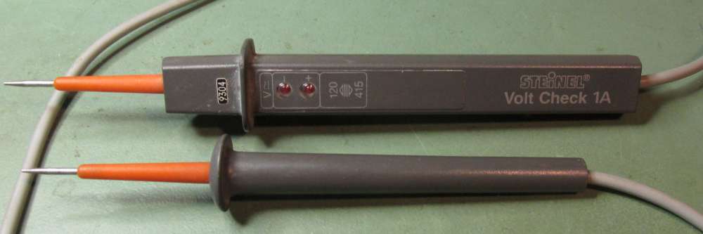

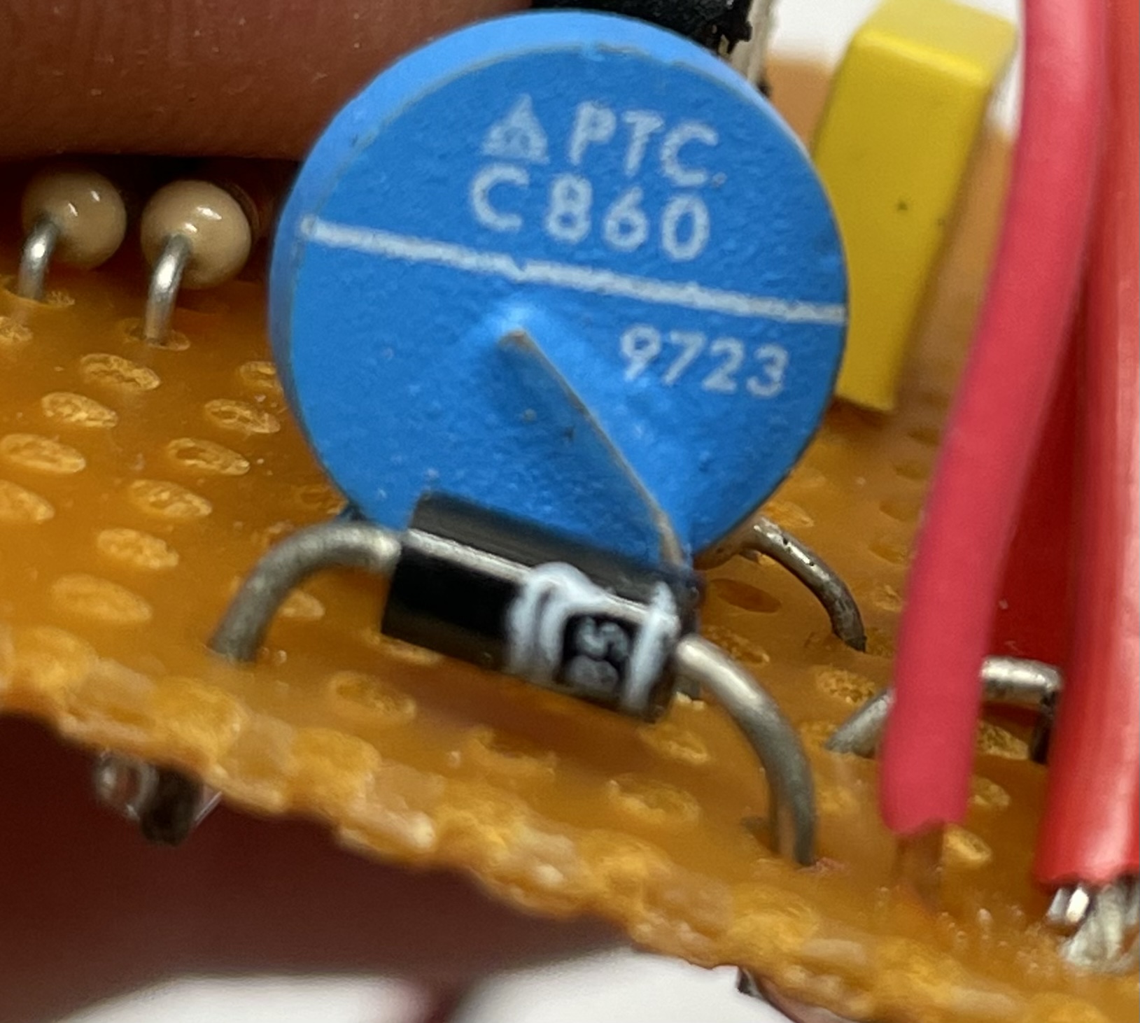

Hier liegt ein "Duspol für Arme" herum, "Steinel Volt Check". Das Ding
leuchtet schon unter 20 Volt. Drehe ich am Stelltrafo die Spannung hoch,
ändert sich der Strom relativ gering bzw. nimmt sogar ab. Eindeutig ein
PTC-Verhalten, dank verschweißtem Gehäuse kann ich leider nicht rein
schauen.
So bleibt es beim Rätselraten, welchen Wert und Bauform der PTC hat, um
damit einen Schutz nachzubauen.

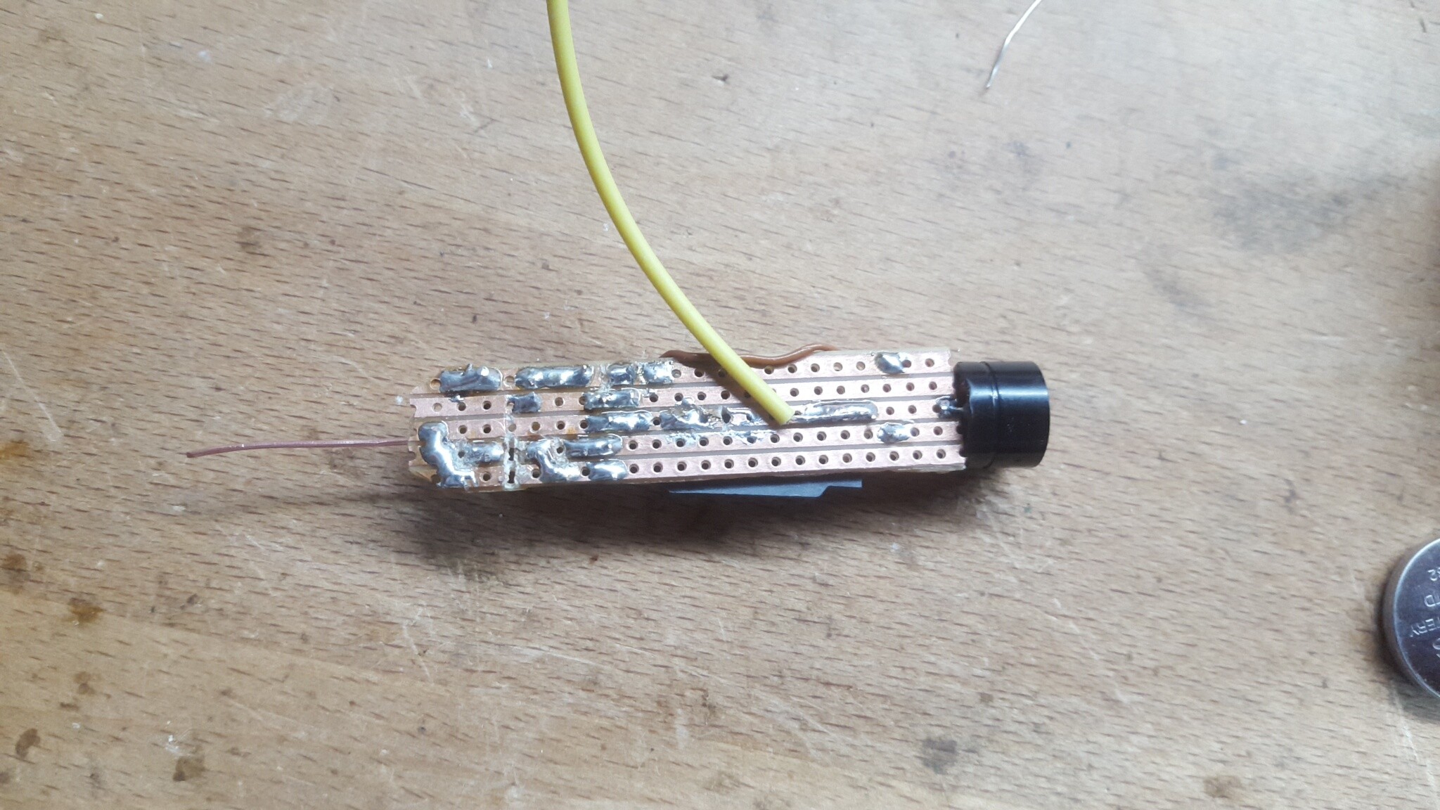

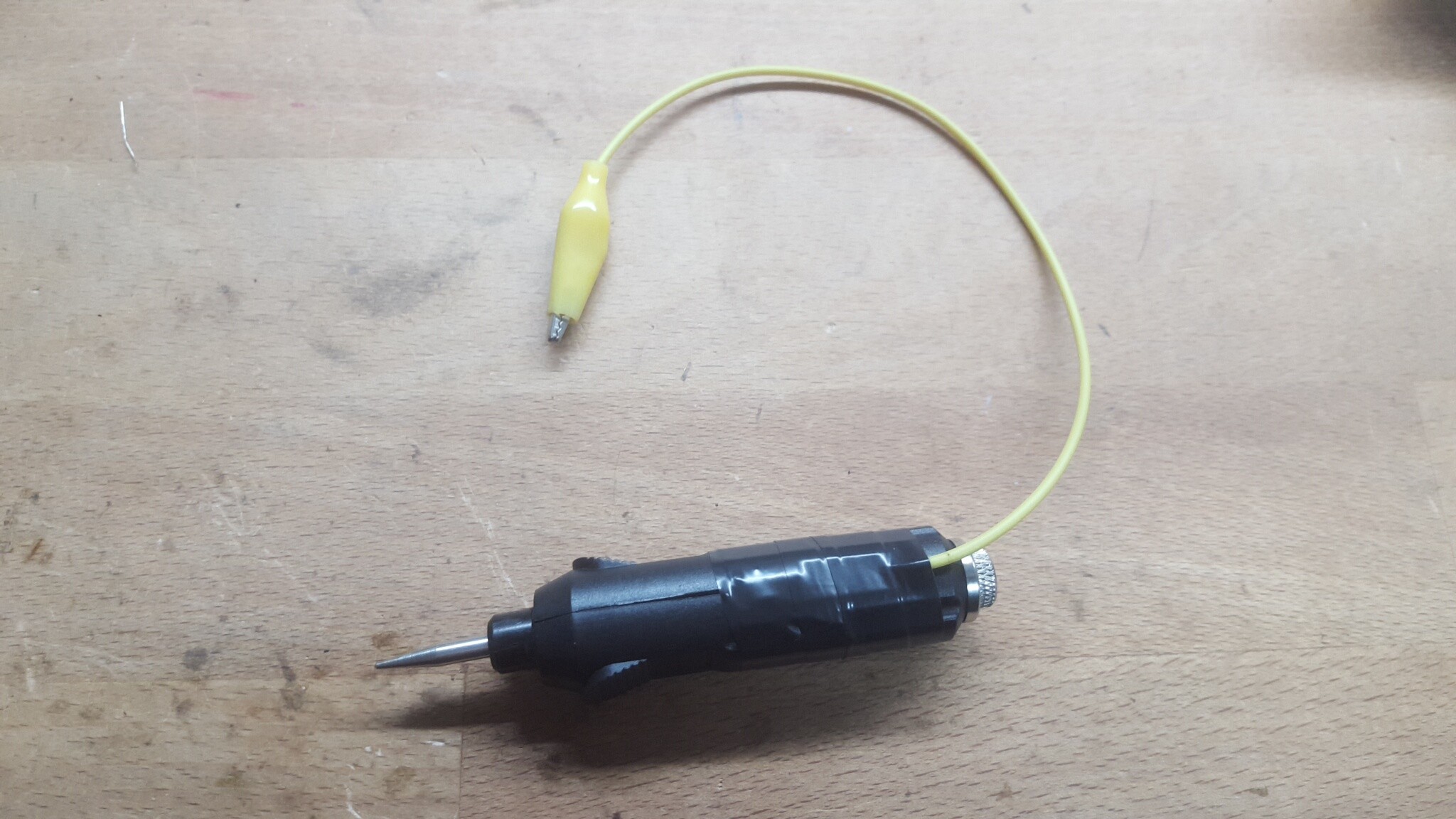

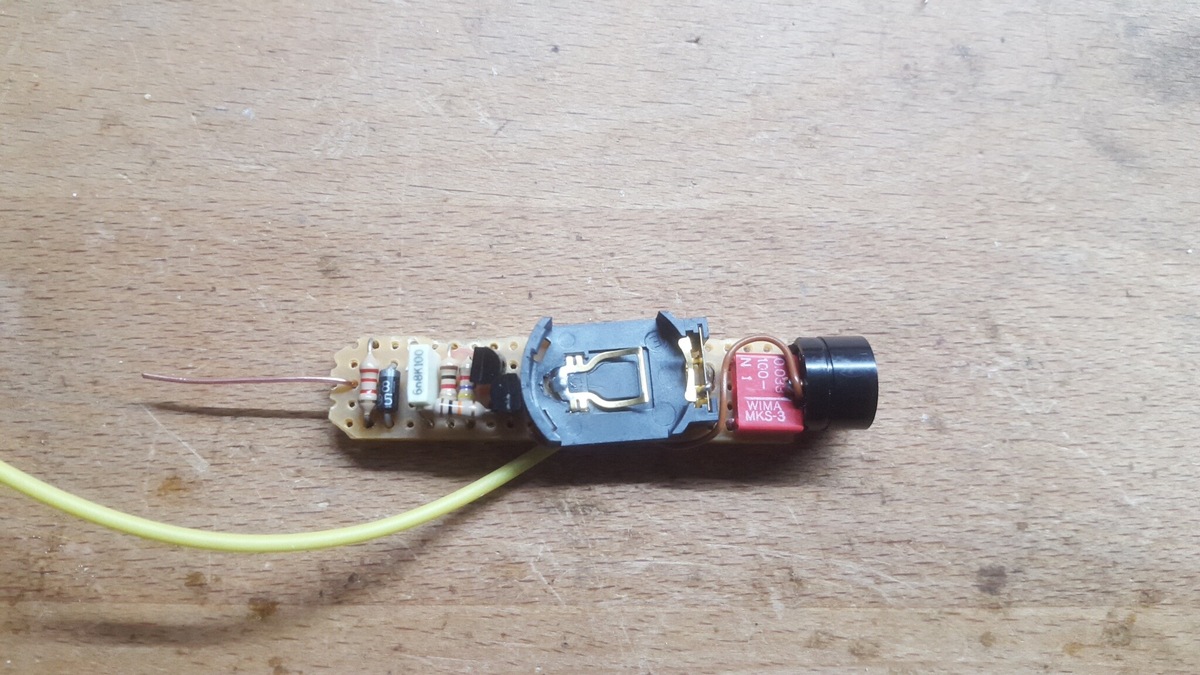

Für mich habe ich eine Lithium-Batterie (Primärzelle) samt eines
selbschwingenden Hörers ("Buzzer") in Schrumpfschlauch gepackt und dazu
ein langes Kabel. Das reagiert unschlagbar schnell, eine Verkabelung
durchzuklingeln. Leider nicht Kindersicher.

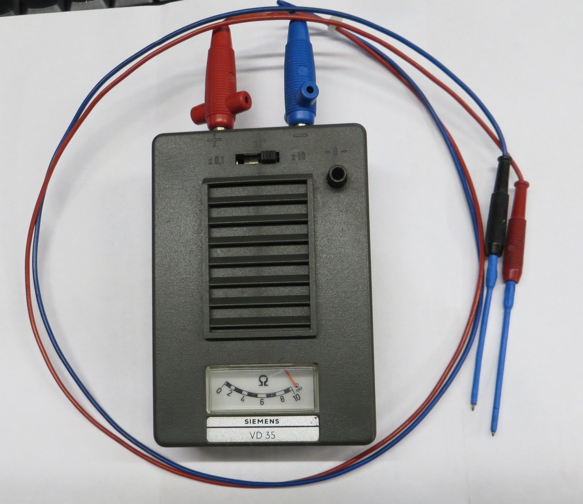

von Peter K. (chips)
Volker A. schrieb:
> Was das Gerät aber für mich noch immer unverzichtbar macht, ist eben der
> Durchgangsprüfer, der im Bereich von 0 bis ~40 Ohm in unterschiedlichen
> Tonhöhen summt
full ack - hab das auch noch nie bei einem Multimeter gesehen,
habe auch sowas im Einsatz - unverzichtbar, oft und gern genutztes
Prüfgerät von unschätzbarem Wert
Siemens VD35, auch aus den 70ern
von Wollvieh W. (wollvieh)
> schauen.
Klasse, von denen habe ich gleich zwei verschiedene. Leider nicht
griffbereit, von daher weiß ich nicht welche Modelle. Einer davon hat
auch einen Metallknopf zur Verwendung als Lügenstift, mit zusätzlicher
Glimmlampe zu den LED. Allerdings sind die relativ niederohmig, weshalb
man das freie Ende nicht in den Mund nehmen sollte, wenn man einhändig
prüft. Wenn da querab ein PTC drinliegt, ist klar, daß der von ein
bißchen Durchströmung der Herzkranzgefäße nicht warm wird. :)
von chris_ (Gast)
von Hannes J. (pnuebergang)
> schauen.
Wert von außen messen? Spannung U anlegen, schnell Strom I messen. Ist
doch nur ein PTC mit den antiparallelen LEDs in Reihe. Für die LEDs muss
man einen Spannungsabfall Uled annehmen. Der Rest ist dann Ohmsches
Gesetz R = (U - Uled)/I  D.h. Je größer U gegenüber Uled, desto
unwichtiger wird Uled. Allerdings desto schneller wird der PTC warm.
Big Clive hat mal eine billige China-Versionen aufgemacht.
https://youtu.be/JSLHxKM-kpw?t=392 Drin war ein 3K PTC in Reihe mit
einem 20K Widerstand, gefolgt von den antiparallelen LEDs.

von Thomas H. (thom53281)
Thomas H. schrieb:
> Ich möchte das Gerät nämlich früher oder
> später in kleinerer Form gerne nachbauen, da ich mein Testofon zwar
> liebgewonnen habe, es mir aber viel zu klobig ist um es für unterwegs
> mitzunehmen.
Um mal darauf zurückzukommen. Vielleicht ist das auch für den einen oder
anderen hier interessant. Ich habe jetzt mal versucht, wie klein man so
ein Testofon bekommen kann. Man hätte es mit SMD sehr wahrscheinlich
noch kleiner bekommen, aber die Dinge die ich da nun verbaut habe, lagen
halt grad rum und ich bin jetzt auch nicht grad der Profi-SMD-Löter. Um
Größe zu sparen, habe ich einige Änderungen vorgenommen. Damit kann
dieser Nachbau schon prinzipiell nicht mit einem richtigen Testofon
mithalten. Aber als einfacher aber dennoch immer noch effektiver Tester,
den man in der Hosentasche mit dabei haben kann, vollkommen ausreichend.
Folgende Änderungen hab ich am obigen Schaltplan vom Testofon 3000
vorgenommen:
- Transistor BC168 durch BC547 ersetzt, weil war gerade da.
- Lautsprecher durch einen Piezo-Buzzer ersetzt um Größe zu sparen.
- Die 4,5V-Batterie durch eine CR2032-Knopfzelle ersetzt. Hält natürlich
nicht so lang, aber wenn ich stundenlang was prüfen will, dann nehm ich
ein richtiges Testofon. ;-)
- Den PTC durch einen 2,2k-Widerstand ersetzt. Damit ist der Tester
nicht für Netzspannung geeignet, aber das wär sowieso das letzte was ich
mit einem Testofon prüfen würde. Ganz allgemein habe ich es eigentlich
nicht vor, damit Spannung zu prüfen. Man darf gerne auch einen PTC
einlöten, hatte ich halt grad nicht da.
- Das Poti zum Einstellen der Tonhöhe durch einen festen Widerstand
(4,7k) ersetzt.
- Der Kondensator 1µ parallel zum Lautsprecher fällt weg, wird bei einem
Piezo nicht gebraucht.
Zunächst habe ich die ganze Schaltung auf einem Steckbrett aufgebaut, da
mir aufgefallen ist, dass nicht jeder Piezo gleich gut geeignet ist. Ich
würde das auch jedem empfehlen. So kann man verschiedene Buzzer testen
und dann auch den 4,7k-Widerstand schnell und einfach tauschen, um sein
Testofon auf die gewünschte Tonhöhe zu kalibrieren.
Meines habe ich dann auf einer Streifenrasterplatine aufgebaut.
Schaltplan und Aufbau sind im Anhang. Erforderlich ist eine
Streifenrasterplatine mit fünf Streifen. Wie man auf den Fotos sieht,
habe ich meine Bauteile etwas anders angeordnet um noch mehr Platz zu
sparen. Man darf auch gerne eine Platine ätzen. Ich denke, das bekommt
aber jeder dann sicher selber hin.
Als Gehäuse habe ich einen alten Stecker für den Zigarrettenanzünder
verwendet. Dort passt es gerade so rein. Wer einen 3D-Drucker hat, der
kann sich natürlich auch ein viel schöneres und passenderes Gehäuse
drucken. Um noch etwas mehr Platz zu sparen, könnte man es auch, wie
schon gesagt, noch in SMD aufbauen und vielleicht mit einer kompakteren
Knopfzelle (oder zwei in Reihe). Aber ich bin mit meiner Version
zufrieden.
Vielleicht hilft es ja jemandem. :-)
