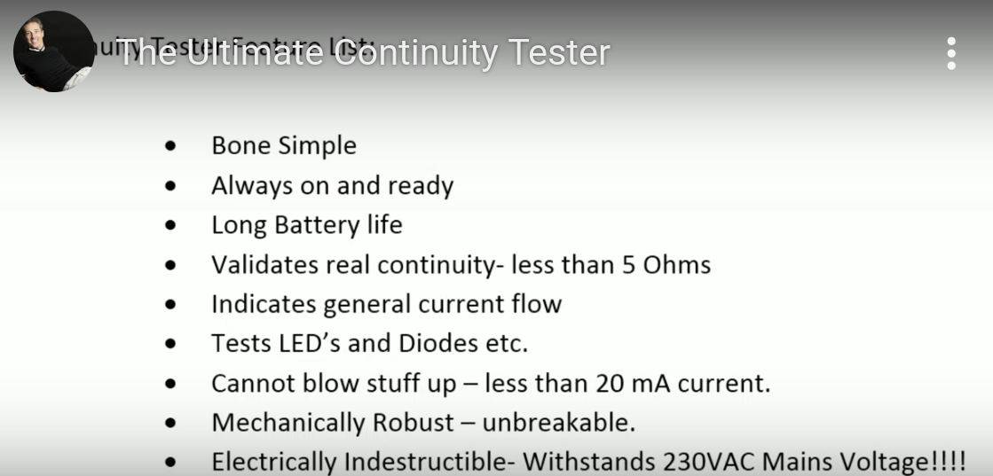

Nachdem ich mich einige Zeit lang gefragt habe, welche Spezifikation eine sehr guter Durchgangsprüfer erfüllen muss, bin ich auf diese Bauanleitung gestoßen: https://www.xul.it/blog/index.php/2020/08/15/the-ultimate-continuity-tester/ Das Teil ist vermutlich super, aber es sind mir zu viele Bauteile drauf (wie z.B. der exotische Überspannungsschutz). Kennt jemand einen einfacheren Schaltplan, der die Spezifikationen auch erfüllt?

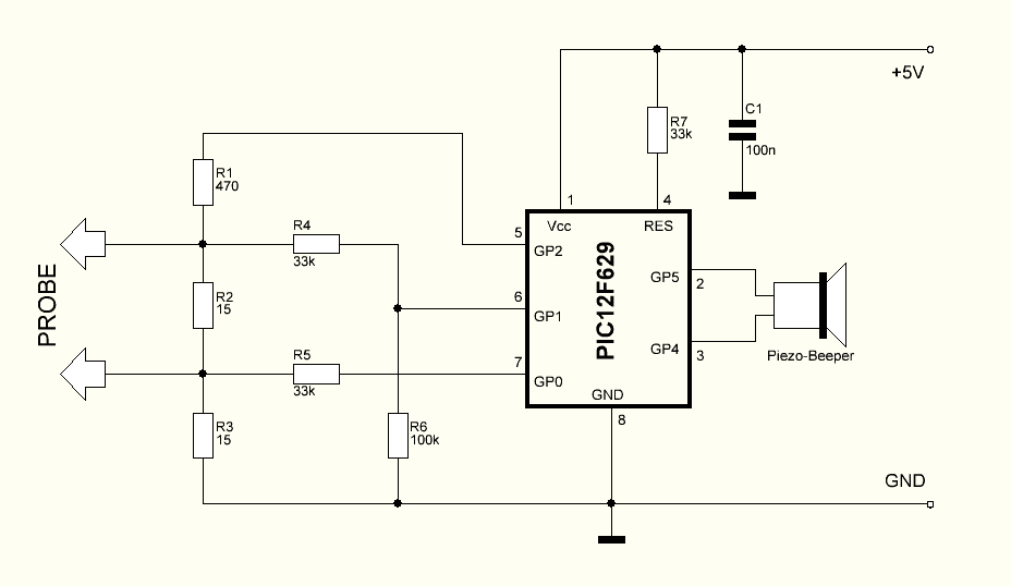

chris_ schrieb: > Ich überlege, ob man nicht auch einen Attiny verwenden könnte, um dem > ganzen etwas Intelligenz zu verpassen. Das Erste was mir dazu einfällt: Eine PWM "Sprachausgabe". Natürlich über den Buzzer. ;DDD chris_ schrieb: > Allerdings würde ich den Strom eher auf 5mA heruntersetzen. Dito ("Vor allem" auch wegen dem LED-Test, nich das man dabei noch erblindet)

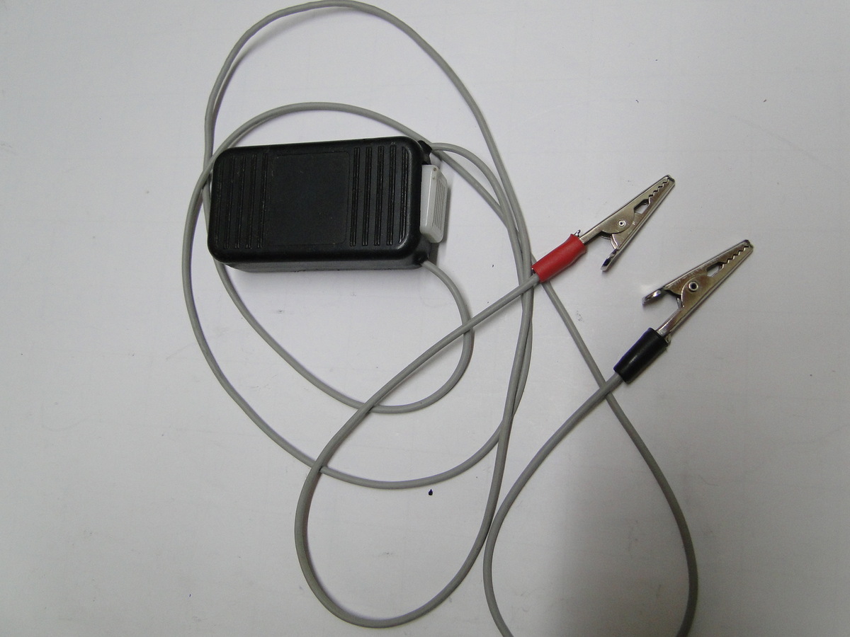

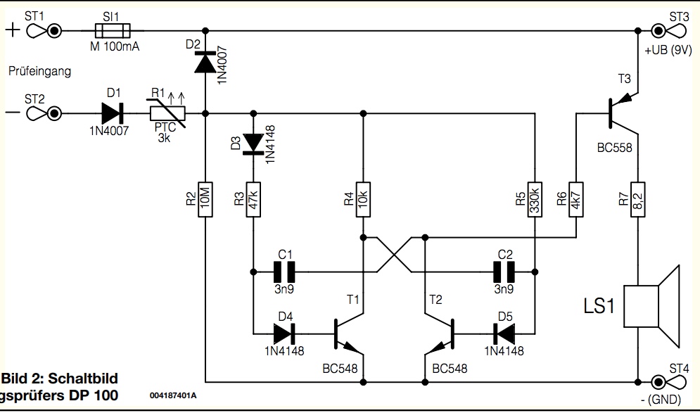

Hi ! Ich habe ja den ELV DP100 ganz gerne in Verwendung...bin allerdings ein Elektronik-Greenhorn...;-) Infos hier: https://www.mikrocontroller.net/attachment/441788/Durchgangspru_fer.ELV.DP100.jpeg https://www.manualslib.de/manual/180673/Evl-Dp-100.html#manual Meinungen/Erfahrungen zum Schaltplan? LG Martin
chris_ schrieb: > Ich überlege, ob man nicht auch einen Attiny verwenden könnte, um dem > ganzen etwas Intelligenz zu verpassen. Auf jeden Fall! Schon allein um wieder die übliche Ansprechverzögerung von 0,5 Sekunden zu erreichen.:-)
chris_ schrieb: > Ich überlege, ob man nicht auch einen Attiny verwenden könnte, um dem > ganzen etwas Intelligenz zu verpassen. Das ist die beste Idee, die ich je gehört hab'. Fast so gut wie einen rießen großer Goldbär-Baum pflanzen...

chris_ schrieb: > Nachdem ich mich einige Zeit lang gefragt habe, welche Spezifikation > eine sehr guter Durchgangsprüfer erfüllen muss, bin ich auf diese > Bauanleitung gestoßen: Ein "ultimative Durchgangsprüfer" sollte m.E. eine vom Widerstand abhängige Tonhöhenfrequenz liefern. Kann das Deine Schaltung?
Harald W. (wilhelms) >Ein "ultimative Durchgangsprüfer" sollte m.E. eine vom Widerstand >abhängige Tonhöhenfrequenz liefern. Kann das Deine Schaltung? Du meinst die Schaltung aus dem Link?: https://www.xul.it/blog/index.php/2020/08/15/the-ultimate-continuity-tester/ Schau dir das Video an. Dort wird die Philosophie der Entwicklung des Gerätes erklärt: Nämlich genau eine Sache ohne störende Nebeneffekt in Perfektion zu können. Im Video wird der Vergleich mit dem Fluke Multimeter bemüht, weil dieses bei unter 50Ohm piept. Der Durchgangsprüfer aber bei unter 5Ohm. Das geht ein wenig in die Richtung meiner Erfahrungen: Die Multimeter piepen auch oft schon bei keiner guten, zu hochohmigen Verbindung. Die Frage ist, ob es die Tonhöhenänderung in Abhängigkeit des Widerstandes wirklich bringt, oder ob man dadurch öfters zu Fehleinschätzungen kommt.
chris_ schrieb: > Die Frage ist, ob es die Tonhöhenänderung in Abhängigkeit des > Widerstandes wirklich bringt, oder ob man dadurch öfters zu > Fehleinschätzungen kommt. Das menschliche Ohr reagiert sehr empfindlich auf Tonhöhenänderungen. Eine "Messung" des Ohmwertes schaffen aber wohl nur Menschen mit einem "absoluten Gehör".

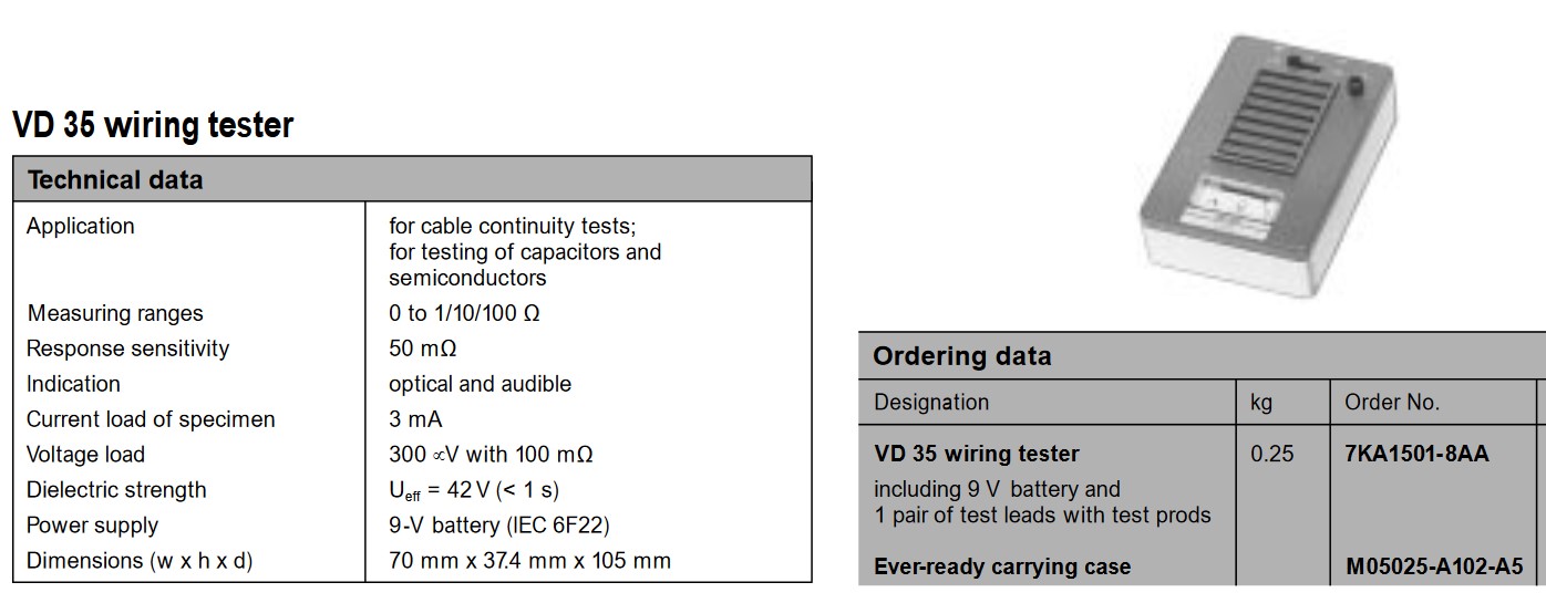

für Elektronik bester Tester ever: Siemens VD35

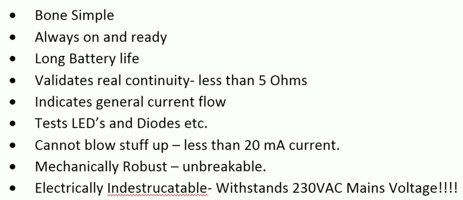

chris_ schrieb: > ContinuityTester.png So bringt das keinen Fortschritt. Wenigstens hättest du die Liste beim zweiten Posting als Text zitieren können, damit die Suchmaschine etwas damit anfangen kann.

Wolfgang schrieb: > Anforderungen.png
>So bringt das keinen Fortschritt. Wenigstens hättest du die Liste beim >zweiten Posting als Text zitieren können, damit die Suchmaschine etwas >damit anfangen kann. Du hast schon gesehen, dass ich es ab hier abgetippt hatte: Beitrag "Re: der ultimative Durchgangsprüfer"
