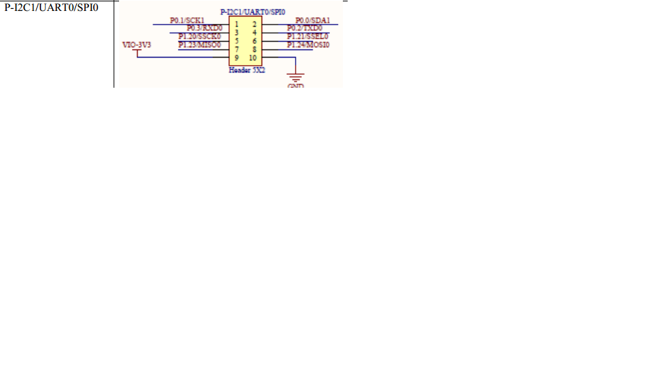

Hätte ich noch erwähnen sollen, aber ja genau! Der uC sitzt auf dem
Evaluationsboard/developmentboard, welcher noch andere Schnittstellen
unterstützt (CAN,JTAG, PWM,SPI...).
Das Board hat eine supply voltage von 5V über USB. gibt mir aber nur
3,3V bei den Schnittstellen raus.
Mein Prof sagte das.
Im Anhang ist die Pinbelegung aufgeführt.
