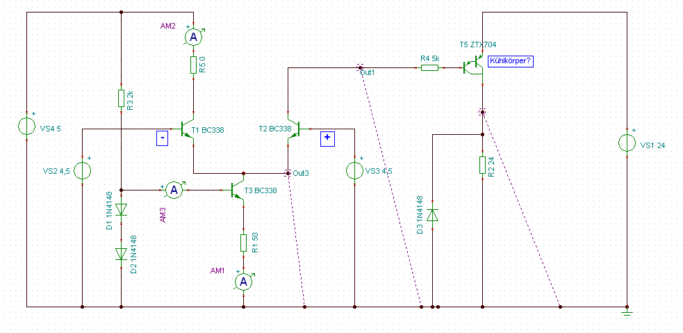

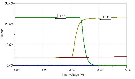

Hallo, aus Lernzwecken möchte ich einen Komparator diskret aufbauen. Oben die Schaltung.. Hm! Wie komme ich auf bessere Werte bzw. schnelleres Umschalten bei Differenzspannungen? Vorschläge?..

Hallo, aus Lernzwecken möchte ich einen Komparator diskret aufbauen. Oben die Schaltung.. Hm! Wie komme ich auf bessere Werte bzw. schnelleres Umschalten bei Differenzspannungen? Vorschläge?.. Das ist gar nicht so schwer. Transistoren dürfen nie in die Sättigung gehen. Dann würde ich deutlich schnellere Transistoren nehmen, so mit ca. 25 GHz Trnsitfrequenz. Dann noch aufpassen, daß die ganze Sache nicht anfängt, wie wild zu schwingen, das geht recht einfach mit so schnellen Transistoren. Zu Lernzwecken können auch "moderate" Transistoren wie etwa ein BF959 verwendet werden, ein BF 199 geht auch, wenn man den bekommt. Die Frage ist hier, wie schnell das ganze schalten soll. Wenn deutlich unter einer Nanosekunde benötigt wird, empfehle ich einen ECL-Komparator wie z. B. den ADCMP582 oder den AD96687, das ist dann weniger Aufwand, bis auf die Anpassung des Eingangspegels.

T5 als Darlingtonn ist immer ein Bremser, und nur über die Basis Strom zum einschalten zu schicken, ist nicht klug weil das ausschalten dann lange dauert, also mindestens ein Widerstand nach plus dazu. Schau dir mal den LM339 an: http://www.ti.com/lit/ds/symlink/lm339-n.pdf Der ist nun wahrlich kein Geschwindigkeitswunder, sondenr Stand der normalen Transistortechnik.

Könnte statt des Darlingtons auch einen Leistungsmosfet benutzen, Ausgangsstrom sollte ca. 1,5 A sein, Geschwindigkeit sollte ca. die eines normalen OPV's sprich lm358 sein. Auch sollte Out 2 früher Umschalten, also die Kennlinie nach links verschoben.. Danke für die Vorschläge... Auf ins Wochenende. Hoffe auf weitere Kommentare.. Go to sleep, hear you tomorrow

Dann dann bau erst einen OpAmp nach. Also eineDifferenzstufe, und dannzwei folgende Stufen. Zum Schluss noch einen Emitterfolger fuer den Strom. Alles auch nachlesbar mit Theorie im Tietze-Schenk

Tom schrieb: > Könnte statt des Darlingtons auch einen Leistungsmosfet benutzen, > Ausgangsstrom sollte ca. 1,5 A sein, Was du auch 1,5A schalten willst, in der Regel ist es so langsam, das der langsamste Transi ausreicht. Tom schrieb: > Hm! Wie komme ich auf bessere Werte bzw. schnelleres Umschalten bei > Differenzspannungen? Meinst du etwa mit Geschwindigkeit die Hysterese/Differenzspannung? Und für T1/T2 nimm einen Doppeltransistor. Mindestens paarig ausgemessene Typen, welche du dann thermisch verbindest. Ist aber alles Murks, das hat man gemacht, als es noch keine OPV/Komperator-IC gab.

aha, wollte das aus Lernzwecken machen um Transistorschaltungen besser zu verstehen, hm werde mir mal den tietze schenk durchschauen und mit einem Simulationsprogramm schaltungen simulieren...dort ist es ja kein Problem paarige Transistoren einzusetzen, diese sind für Einsteckmontage(Lochrasterplatinen) schwer zu bekommen. Hallo, wenns schnell gehen soll ... http://books.google.de/books?id=h6A0HyamoTIC&pg=PA378&lpg=PA378&dq=kaskode+differenzverst%C3%A4rker&source=bl&ots=CDBfNFa-7v&sig=3mihr2eX7xIXs34vyxDB7vOO9xo&hl=de&sa=X&ei=jez_Ua3lEMfGOc3SgNgD&ved=0CEoQ6AEwAw#v=onepage&q=kaskode%20differenzverst%C3%A4rker&f=false schau mal nach Differenzverstärker mit Kaskode-Stromquellen. Gruss Klaus. Antwort schreibenBitte melde dich an, um einen Beitrag zu schreiben. |
