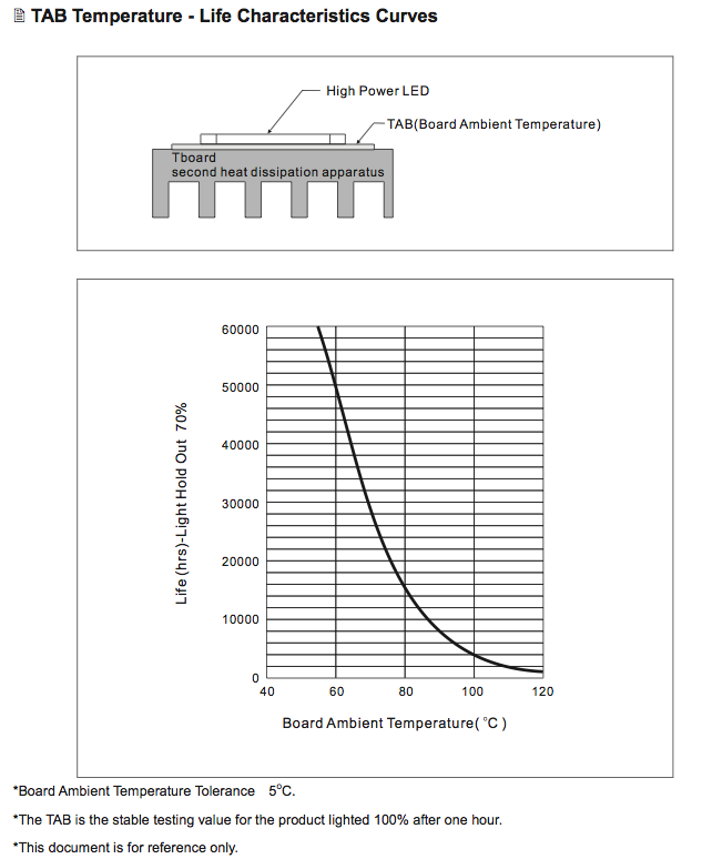

Die Betriebstemperatur der LED ist bis 120°C spezifiziert. Um etwas
reserver zu haben will ich die mit dem Temperatursensor gemessene
Betriebstemperatur auf 100°C begrenzen. (Langlebigkeit der LED geht über
Lichtausbeute)

Gast #3267872
> Lichtausbeute)
Hier mal zum Vergleich ein Auszug aus dem Datenblatt zu dieser LED:
http://www.reichelt.de/LED-High-Power-Module/LED-H50WG-PWS/3//index.html?ACTION=3&GROUPID=3031&ARTICLE=96879&SHOW=1&START=0&OFFSET=16&;
Bei 100°C ist die Lebensdauer ca. 4000 Stunden, und bei 60°C knapp 50000
Stunden.
Matt B. schrieb:
> Wäre es besser, wenn ich den Lüfter ungeregelt (unabhängig von der
> Temperatur) mit voller Drehzahl laufen lasse?
Ja.
