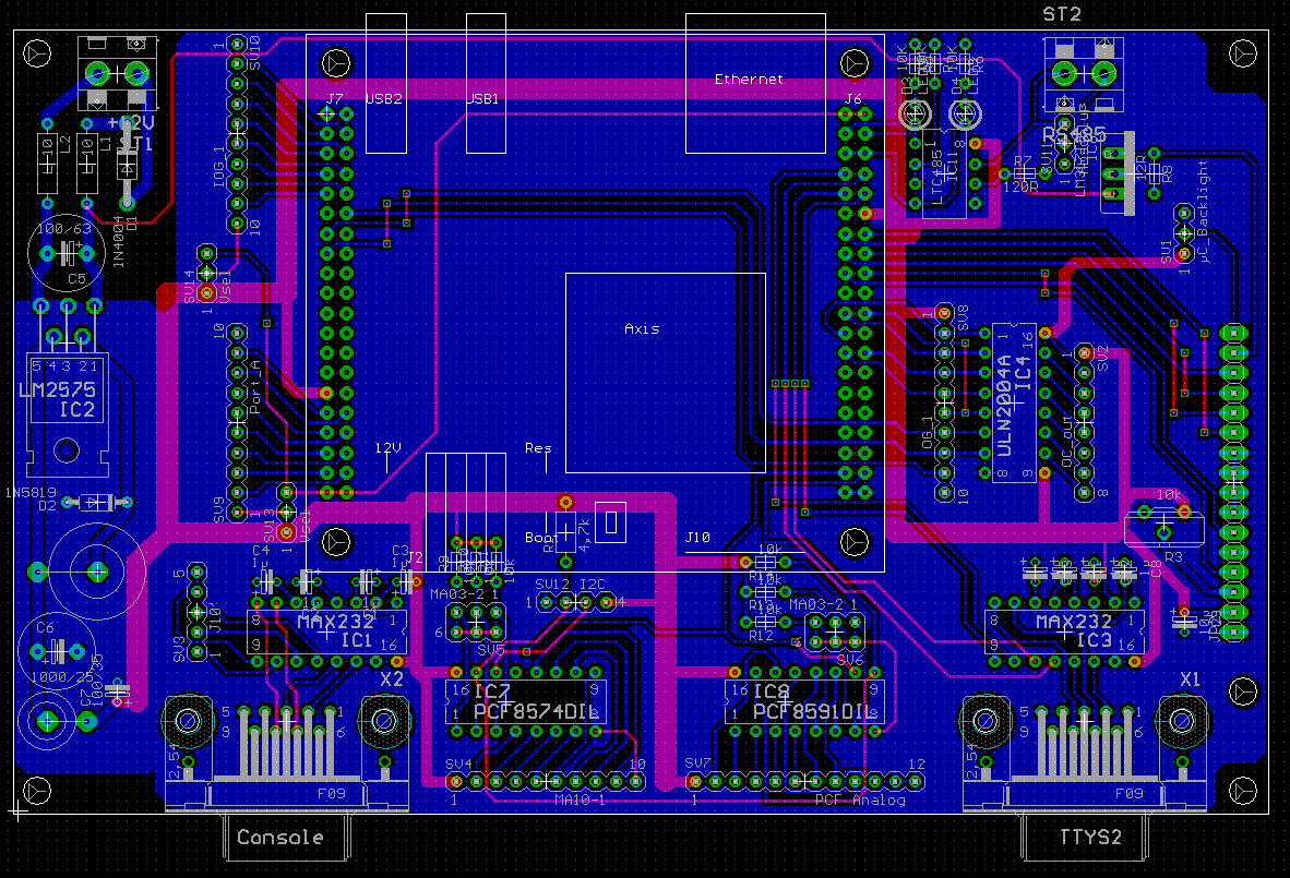

hallo und danke vorerst einmal für euer interesse!
also meine frage in diesem forum kommt nich von ungefähr, denn ich habe
in letzter zeit einige anforderungen aus der industrie zu diesem thema
bekommen (oem-lösungen).
grundsätzlich hätte ich folgende vorschläge:
prozessor: atmel AT91RM9200
flash: min. 4mb erweiterbar bis 16mb
ram: min. 1 mb erweiterbar bis 4mb
schnittstellen: 1x RJ45 für ethernet (tcp/ip, webserver, ...)
1x USB 2.0 für prog.download
2x rs854 bzw CAN-bus2.0 als modulbauform steckbar
gehäuse: ts35-montage und 45mm-system (lichtverteilereinbau)
zur prorammierung der sps war meine grundüberlegung, auf eine
bestehende software wie z.b. codesys von 3s-software zurückzugreifen.
die können bis auf opcod ebene des microcontollers compilieren und
erfüllen die einschlägigem normen, was die programmieroberfläche
betrifft. vorallem ist jede software, die auf einem pc laufen soll sehr
aufwendig in betreuung - vorallem microsoft basierende pc's, und die
sind nach wie vor leider in der überzahl!
natürlich bin ich neuen lösungen immer aufgeschlossen, denn alles was
hier entsteht, auch wirklich praxisbezogen ist - meistends jedenfalls
lg
peter

Ich dachte da an sowas... http://www.synertronixx.de/produkte/scb9328/scb9328.htm

hallo peter meine erste überlegung bezüglich prozessor ist aus dem grund auf den atmel arm7 at91rm9200 gefallen, da der alle notwenigen (und mehr)schnittstellen bereits inkludiert hat. somit erübrigt sich der ganze aufwand rundherum - ein keks für alles oder den großteil zumindest. zudem ist er ein 32bit prozessor mit einer recht guten rechenleistung, für den fall, das es doch einmal ein etwas größeres programm werden sollte. lg peter
Hallo Peter, der Prozessor ist ein ARM9 und spielt meiner Ansicht nach in einer ganz anderen Liga. Ich sehe den im Vergleich zu einem Coldfire. Die 16K RAM die der Prozessor On-Board hat werden dir nicht weit reichen, so dass du recht schnell mehr externen Speicher benötigst. Gleichzeitig fehlt sowas wie z.B. ein CAN-Bus. Du wirst nicht umhin kommen recht viel Peripherie zu verbauen, bzw. gleich ein vorgefertigtes Board verwenden. Ich vermute das sich es bei dem Synertronixx-Board um diesen oder einen ähnlichen Prozessor handelt. Ich habe die Befüchtung dass du dann in einer Preisliga spielst, wo du im Wettbewerb mit den sogenannten 'Profis' bist. Diese bieten zwar meist wesentlich weniger Performance, haben jedoch ein abgerundetes Produktportfolio, von dem wir noch weit entfernt sind. Ich würde dabei auch nicht Siemens als Maßstab nehmen, sondern eher die kleineren Hersteller wie z.B. B&R, (...aus deiner österreichischen Heimat) die leistungsfähige Steuerungen ab einer Preisklasse von 200.-anbieten. Gruss, Peter

Ich schlage als Prozessor den AT91SAM7X256 vor. Der hat 256 Kbyte high-speed Flash und 64 Kbyte SRAM. Dazu dann noch USB 2.0, 10/100 Ethernet MAC und einen CAN controller (2.0A and 2.0B Full CAN). Das sollte ausreichen.
#233566

Hallo Leutz ich habe (hoffentlich fehlerfrei) ein Evalboard für das Foxboard fertig. Features: + I2C auf Pfostenleiste + 4/1 Analog IO über PCF8591 on Board, Adresse einstellbar ü. Jumper + 8 general IO über PCF 8574 on Board, Adresse einstellbar ü. Jumper + Port A vom Fox rausgeführt + 8 x Out vom Fox rausgeführt + 8 x In vom Fox rausgeführt, Spannung wählbar 3.3V / 5V + RS232 (/dev/TTYS2) mit Handshakeleitungen + RS485 (/dev/TTYS3) mit Abschlußwiderstand jumperbar + RS232 (Console) Um zu sehen, was das Board auf der Console ausgibt + LCD Anzeige (Displaytech 164A von Reichelt), jedes andere passt aber auch + Step Down Wandler 8-15V --> 5V + 7 x Out über ULN2004, z.B. um Relais anzusteuern. Damit kann man schon fast alles machen was man so macht. Die Pfostenleisten sind so gewählt, das man das Board per Flachband erweitern kann, d.h. Spannung + GND ist auf jedem Pfostenstecker verfügbar. Natürlich ist das Fox-Board so gesteckt, das man an die Netzwerkdose und die USB Stecker hervorragend dran kommt. Für die "Unter-Tage"-Bastler kann man das Board, das Evalboard und die LCD-Anzeige mit Schraubbolzen auch noch verschrauben Peter würde sich bereit erklären, da Board fertigen zu lassen. Daher hier der Aufruf: Wer hat Interesse an dem Eval Board und möchte sich an einer Sammel- bestellung beteiligen? Je mehr Leute, desto billiger, kennt Ihr ja schon. Da ich sowohl das Linux mitsamt dem SDK schon am laufen habe und auch die ersten Demoprogrämmchen compiliert habe, ist das für jeden "Embedded-Linux"-Newbie ein gefundenes Fressen, da Hilfestellung vorhanden. Gruß Uwe PS: Falls Ihrs vergessen hattet: Wir wollen immer noch eine SPS bauen...
