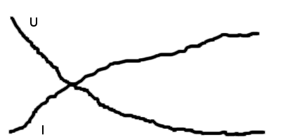

Spannung an Spule - die 2.

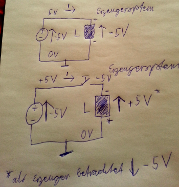

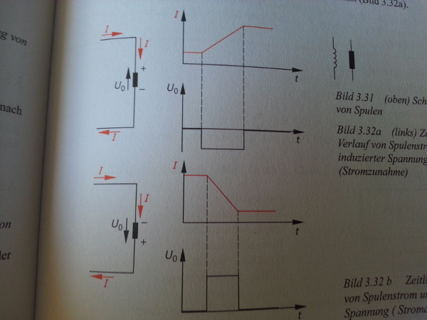

Gast #3267852
Ich glaube das die Bepfeilung auf diesem Bild nicht stimmt, da
eigentlich eine negative Selbstindukationsspannung bei der Stromabnahme
entstehen müsste und nicht wie hier im Buch eingezeichnet eine positive.
P.S: Leider wurde mein vorheriger Post wohl Wortlos einfach von irgend
einem Moderator entfernt, deswegen die Zweite :)
Gast #3267867
Patrick Berninghaus schrieb:
> Klemmen A und B betrachtet dreht sich doch die Spannung U_0, wie
> im
> Diagramm rechts auch dargestellt. Wobei der Strom doch eigentlich die
> Form einer E funktion haben müsste, oder?
Stell dir vor, du treibst den Strom mithilfe einer einstellbaren
Stromquelle dadurch. Das Kapitel sollte zeigen wie sich die Spannung an
der Spule zur Stromänderung verhält.

#3267913
Vorab: ist es Absicht, daß zweimal das selbe Bild hochgeladen wurde?
Leider ist die Definition der Begriffe nicht gerade sonderlich intuitiv.
Diese Definition entscheidet darüber wie es zu lesen ist. Leider fehlt,
um das einzuordnen , der zur Grafik gehörige Text. Man kann die Absicht
aber aus der Färbung erkennen.
Bild 3.31
Der Strom wird geändert / erhöht. Er ändert sich nicht von selbst. Er
wird erhöht. Um dies zu erreichen muß eine positive Spannung an die
Spule angelegt werden. Die Erhöhung/Änderung des Stromes induziert eine
Spannug die sich der Ursache entgegen stellt. Folglich ist diese
Spannung negativ.
Bild 3.32
Der Strom wird geändert / verringert. Er ändert sich nicht von selbst.
Er wird reduziert. Um dies zu erreichen muß eine negative Spannung an
die Spule angelegt werden. Beispielsweise durch eine Spannungsquelle
oder über einen Bremswiderstand der die Spule kurzschließt. Zeichnet man
dann den Spannungsabfall durch den Stromfluß an dem kurzschließenden
Bremswiderstand ein, erkennt man daß dadurch eine negative Spannung an
die Spule angelegt wird. Die Veringerung/Änderung des Stromes induziert
eine Spannug die sich der Ursache entgegen stellt. Folglich ist diese
Spannung negativ.
Daher auch der Begriff: Gegeninduktion Diese Spannung kann man nicht
wirklich messen. Man sieht nur die Wirkung (etwas läßt den Strom
langsamer steigen / fallen als erwartet). Es ist nur eine Formel /
mathematisches Modell welches das Verhalten beschreibt. Mir ist noch
keine Methode untergekommen wie man diese Spannung auch direkt aktiv
messen und anfassen könnte. Man sieht ja immer nur die Angelegte
Spannung und die durch irgendetwas gedämpfte, veringerte, verzögerte
Wirkung. Bei Messungen hat man immer Mischwerte.

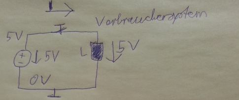

Gast #3267923
Carsten R. schrieb:
> Bild 3.31
> Spannung negativ.
Da ist aber ein Logik Fehler drin. Eine negative Spannung fördert den
Strom, da der Potentialunterschied größer wird. Außerdem hat der Autor
ja selbst im Bild oben + und unten - eingezeichnet. Als Beispiel Schalte
2 1,5 V Batterien (noch voll geladen!!) parallel. Es fließt kein
Strom, weil zwischen U_1 und U_2 kein Potentialunterschied herrscht,
weil beide gegen Masse 1,5V haben. Wenn nun die Spule eine negative
Spannung auf einmal hätte, wäre die entsprechende Gleichung:
(mit Beispielwerten)
U_ges = U_q - (-U_L) = 5V -(-5V) = 10V
Das kann definitiv nicht sein. Das ne einfache Maschengleichung.
Das hier schon:
U_ges = U_q - U_L = 5V - 5V = 0V
d.h. Die beiden Spannungen von U_q und U_L gleichen sich und deswegen
fließt im ersten Moment kein Strom.
#3267944
Das Gegenbeispiel ist auch nicht zutreffend mit den zwei Batterien. Ohne
Spannungsdifferenz kein Stromfluß und erst recht keine Stromänderung.
Erst die Stromänderung erzeugt die Gegeninduktion. Die
Gegeninduktionsspannung ist sogar proportional zur Stromänderung!
Konstantstrom ( I=0 wäre ist auch konstant) hat keine Stromänderung per
Definition und erzeugt somit an Spulen keine Gegeninduktionsspannung.
Der Strom muß sich verändern damit sich das Magnetfeld bewegt. Dieses
bewegende Magnetfeld erzeugt die Gegeninduktion. Darum funktionieren
Trafos auch nur mit Wechselstrom und nicht mit Gleichstrom.
Darum ist eine Batterie (Konstantspannungsquelle) ungeeignet sich das zu
veranschaulichen. Für eine Batterie ist eine Spule wie ein
Kurzschluß(statische Sichtweise, Dauerzustand). Nur im Augenblick des
Anschließens (dynamische Sichtweise) steigt der Strom. In diesem gibt es
die Gegeninduktionsspannung. Schnell ist aber der Strom so hoch, daß die
Batterie den Strom nicht beliebig erhöhen kann. Eine Batterie ist keine
ideale Spannungsquelle, welche die Spannung ungeachtet der Höhe des
Stromflusses aufrecht erhalten kann. Die Spannung bricht unter Last ein,
der Strom steigt nicht weiter, folglich existiert ab diesem Moment auch
keine Gegeninduktionsspannung mehr. Darum ist in dem Bild keine
Spannungsquelle eingezeichnet, sondern nur ein Stromfluß dessen
Variation durch das Diagramm beschrieben wird.
fördert ist also unzutreffend. Die Gegeninduktion ist immer der
Spannung die die Stromänderung verursacht entgegen gerichtet und
verlangsamt daher die Stromänderung. Sie liegt nicht wie bei einem
Kondensator oder einer Batterie statisch also daueraft an. Sie wirkt
nur während der Stromänderung (dynamisch). Es ist nur eine
Eigenschaft/Reaktionsverhalten das durch eine Formel beschrieben wird.
Mit statischer betrachtungseise (Batterie hat 1,5 Volt ohne das etwas
passiert) wirst Du das nicht sehen. Sie wirkt erst bei Veränderung.
Man vergleicht es gern mit einem Schwungrad. Erst wenn ich bremse oder
beschleunige scheint es sich mir entgegen zu stemmen. Bewegst Du dich
genauso schnell wie das Rad, so gibt es keine Beschleunigung. Die
Drehzahl bleibt konstant. Stillstand wäre ein Spezialfall davon.
Reibungsverluste vernachlässigt, muß Du in diesem Falle weder schieben
noch ziehen um dem Schwungrad zu folgen.
Die + und -, welche in der Skizze enthalten sind, entsprechen nicht
der Gegeninduktion. Schließlich ist doch der Richtungspfeil an U0
entgegengesetzt der eingezeichneten Polarität. Daran erkennt man daß
damit zwei unterschiedliche Dinge gekennzeichnet sind. Es sind die
Spannungspolaritäten die benötigt werden um die im nebenstehenden
Graphen beschriebene Stromänderung zu bewirken. Das meinte ich mit:
Carsten R. schrieb:
> Er

Also im Buch ist ca. folgendes Diagramm zu Stromverlauf un Spannung in
der Spule bei einer idealen Spule angegeben (s. Bild).
bei
usw.
Gast #3268469

Im Buch ist aber definitiv die Induktionsspannung als Rechteck
angegeben.
Die Achse ist mit U_0 angegeben. Und vorher sagt der Author sogar noch,
das mit U_0 die Induktionsspannung gemeint ist.
Kann man das andersherum jetzt beim Abschaltvorgang auch auf die
Klammenspannung beziehen? Also das durch den Widerstand bei Stromanstieg
die Klammenspannung heruntergeht und deswegen die Spannung nicht einen
konstanten Wert hat?
>angegeben.
Mag sein, aber ich hab hier nen Tunnelblick. Ich sehe nur einen WINZIGEn
Ausschitt des Buches ohe weiteren Zusammenhang. Da kann man nicht
wirklich umfassend was dazu sagen.

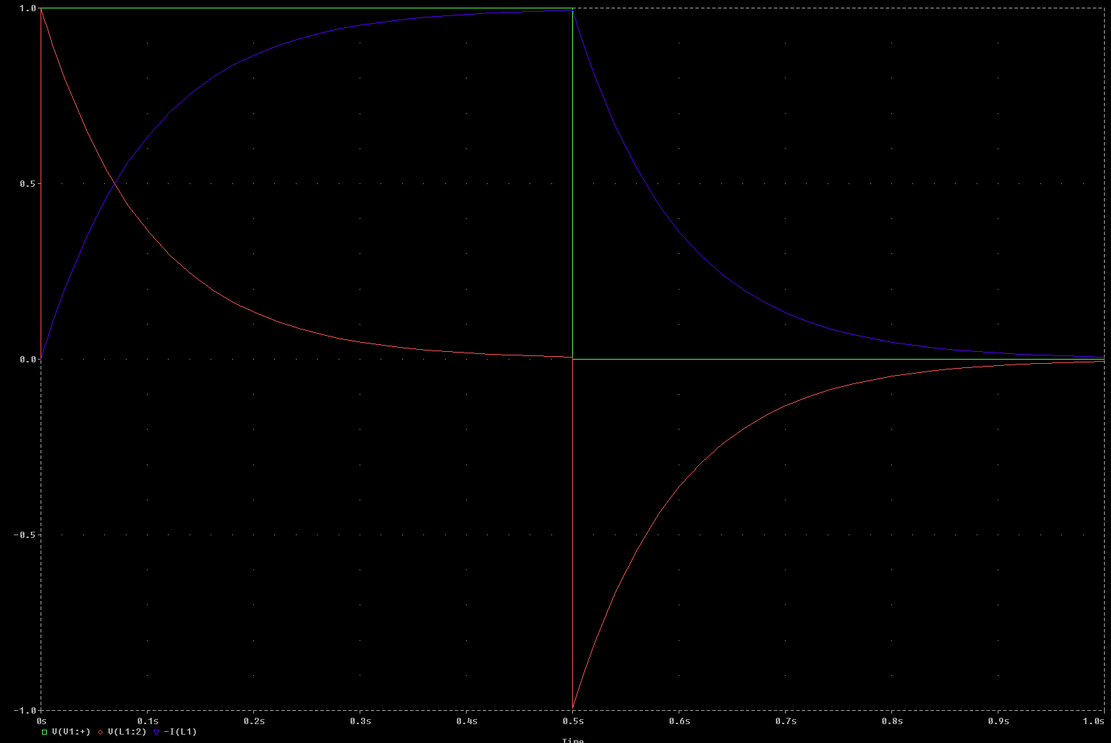

Im Anhang mal fix eine Darstellung der realen Spule mit R und L sowie

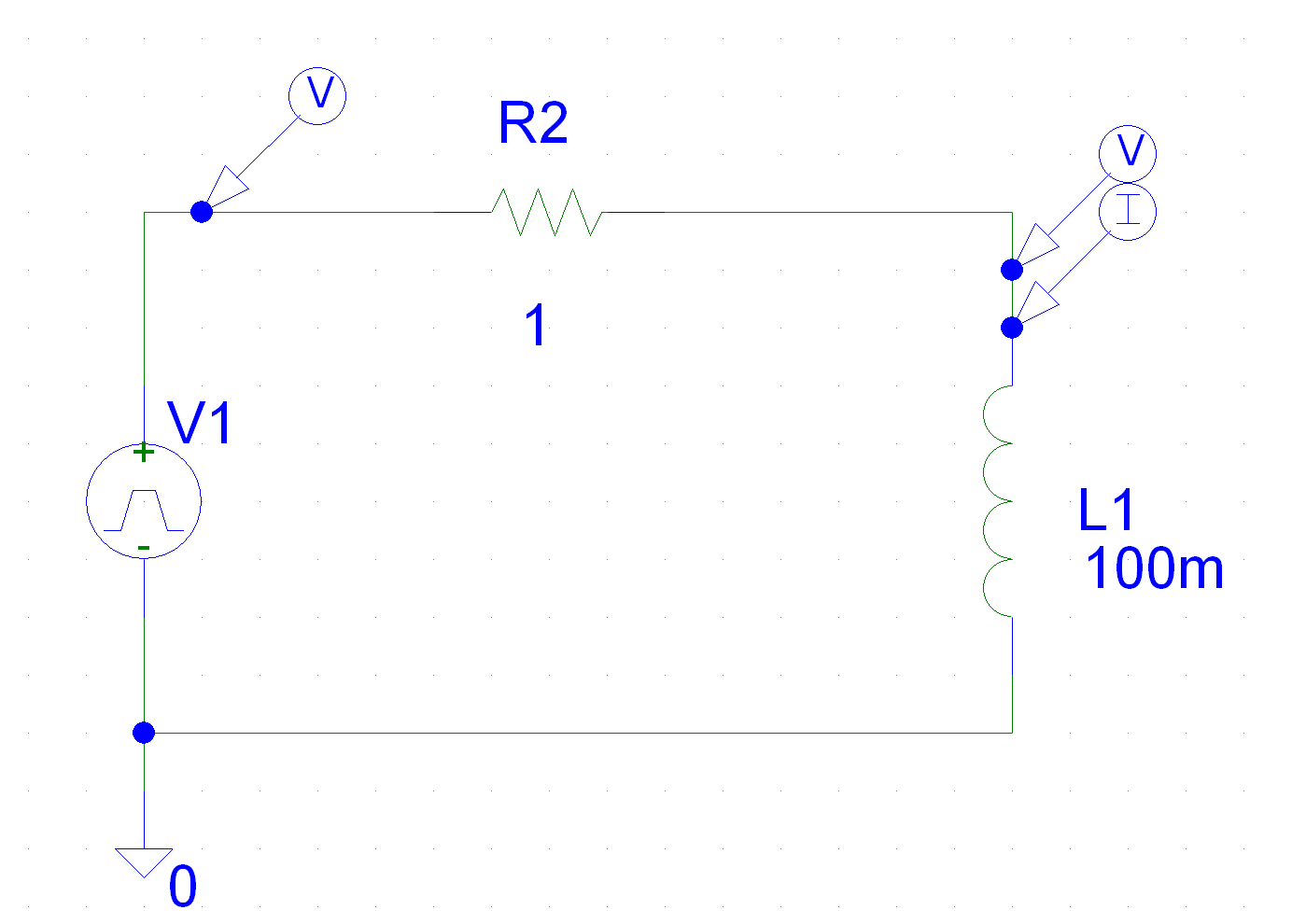

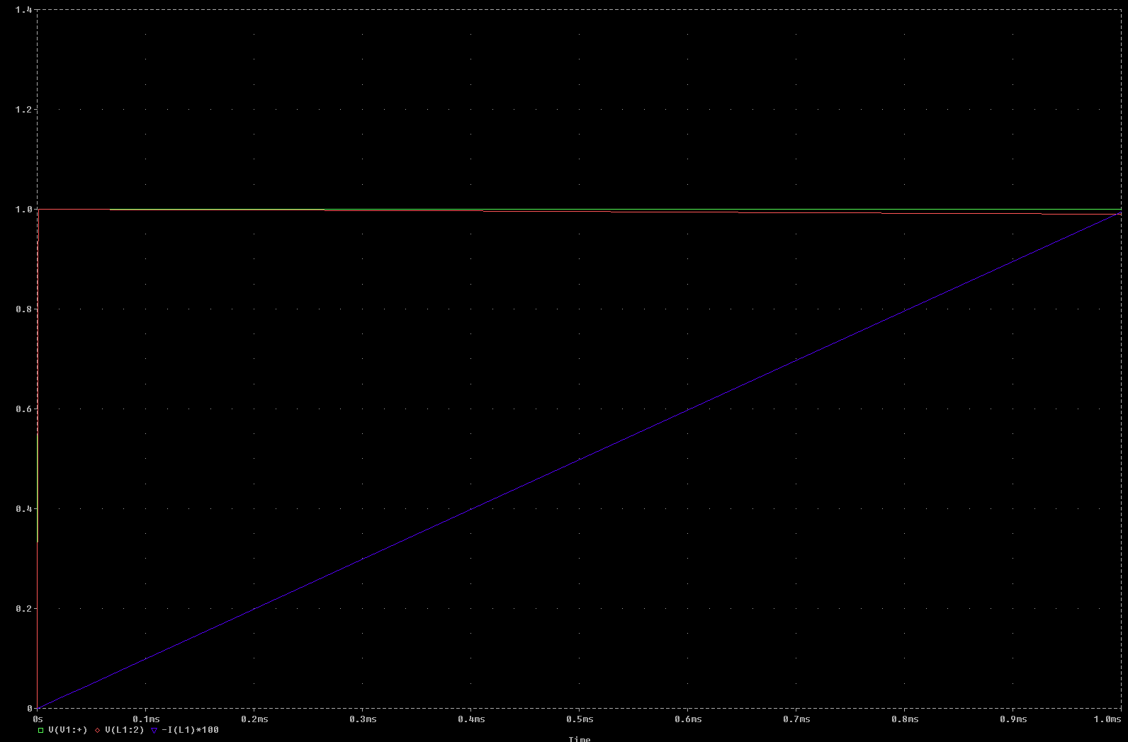

die quaisi ideale Betrachtung bei kleinen Zeiten und Strömen.
tau = L / R = 100m / 1 = 100ms
Imax = 1A
Wenn man auf 1ms Zeitbereich runtergeht, sieht das schon reacht ideal
aus.
Das ist alles konfus. Ohne eine konkrete Schaltung kann man das so
einfach nicht sagen.

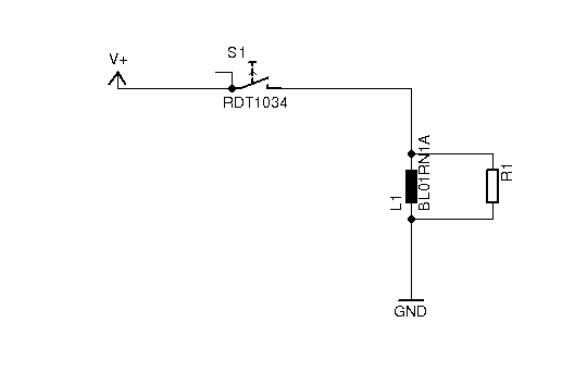

#3268674
@ Seb (Gast)
>Ich hab den Schaltplan jetzt mit angehängt.
Naja, ist ja sehr ähnlich zu Wikipedia.
Schalter ein -> Widerstand und Spule sehen die volle Batteriespannung,
Strom durch Widerstand R1 ist = U /R1, Strom durch Spule steigt nach
E-Funktion.
Schalter aus -> Spule wird zur Energiequelle und entlädt sich in R1 auch
nach e-Funktion.
Gast #3268688
Falk Brunner schrieb:
> @ Seb (Gast)
> E-Funktion.
> nach e-Funktion.

Gast #3268928
Bernd K. schrieb:
> Mir hat 'Sprut' beim Verständnis der Spule sehr geholfen:
> http://www.sprut.de/electronic/switch/parts.html#spule
> Auch die Analogie zum Kondensator ist super dargestellt.
Naja, ich verstehe ja, das der Strom bei einer verlustbehafteten Spule
nicht unendlich ansteigen kann, aber ich rall einfach nicht was der
ohmsche Widerstand damit zu tun hat, das die Induktionsspannung nicht
Rechteckförmig ist. Ich habe auch noch keine Website gefunden, wo
Selbstinduktion anhand der idealen Spule erklärt wird. Das einzige was
ich bis jetzt feststellen konnte ist, desto mehr Strom fließt, desto
mehr fällt natürlich der ohmsche Widerstand ins Gewicht. Aber in wie
fern beeinflusst es jetzt die Induktionsspannung, das rall ich einfach
nicht.... Mir würde höchstens einfallen, das die Spannung eventuell
kleiner werden muss, weil ich wenn ich jetzt z.B. 5V von außen anlege
nur 5V habe und deswegen
U_R + U_L = 5V gelten muss... Sprich wenn durch einen erhöhten
Stromfluss der Widerstand mehr zum tragen muss, wird der Strom
irgendwann quasi "heruntergedrückt" weil die Spannung ja nicht über 5V
steigen kann. Dadurch wiederum hervorgerufen sinkt die
Induktionsspannung. Wäre U_R = 0 würde der Stromanstiegsgeschwindigkeit
nicht begrenzt werden und U_L wäre konstant.
Das wäre eine Erklärung die mir halbwegs Schlüssig erscheint.
#3268938
@Seb (Gast)
>Also in meinem Buch steht auch: "Die Selbstinduktionsspannung wirkt dem
>Strom entgegen, Sie bremst den Strom
Ja.
>und ist die Ursache für das  langsame Ansteigen"
Und für das langsame Abfallen.
Das mit der Selbstinduktion ist nicht immer die glücklichste
Darstellung. Ich finde, man sollte ein Spule viel mehr wie einen
Kondensator betrachten, nur mit Vertauschung von Strom uns Spannung.
http://www.mikrocontroller.net/articles/Spule#Vereinfachte_Erkl.C3.A4rung
Das bringt einem in vielen Fällen eine deutlich einfachere Eklärung.
"D.h. die Spule integriert (sammelt) eine an ihren Klemmen anliegende
Spannung und baut damit ein Magnetfeld auf. Die Folge davon ist ein
Stromfluß durch die Spule. Das ist das Gegenteil eines Kondensators.
Dieser integriert (sammelt) einen an seinen Klemmen eingespeisten Strom
und baut damit ein elektrisches Feld auf. Die Folge davon ist eine
Spannung zwischen den Klemmen."
Gast #3268951
Ja, aber gerade deswegen verwirrt mich deine Erklärung. Tau wird ja mit
L/R berrechnet. Sprich je kleiner R ist , umso länger dauert es bis das
Magnetfeld aufgebaut ist. Sprich, wäre R = 0 würde das ja nie aufhören.
Mein Verständnisproblem ist ja die Rückwirkung auf die
Induktionsspannung.
Habe da mir versucht einen anderen Erklärungsansatz zu bilden. (s.
letzten Post). Kommt der dem eher Nahe?
Ich meine  die reale Spule besteht ja immer aus einem Wirkwiderstand und
Blindwiderstand. Also haben wir hier ja U_R + U_L = U_sp. Steigt der
Strom wird U_R größer defacto muss U_L sinken, da I_R = I_L ist.
Andersherum betrachtet:
Der Strom steigt linear an bis R_L ihn immer mehr begrenzt, dadurch
steigt er nicht mehr so schnell, was wiederum dazu führt, das sich U_L
verkleinert.
#3269066
@Seb (Gast)
Das ist auch so. Z.B in supraleitenden Spulen im Magnetresonanztomograph
(MRT). Diese werden einmal mit einem Strom aufgeladen und dann
kurzgeschlossen und der Strom fließt ohne äußere Spannungs- und
Energiequelle weiter, ohne abzunehmen. Je größer der Widerstand, umso
größer der Energieverlust / Zeit bei einem gegebenen Strom. P = I^2 * R.
Um eine Relaispule oder eine Spule eines Schrittmotors SCHNELL
entmagnetisieren zu können, nutzt man hohe Widerstände bzw. Z-Dioden
anstatt normaler Freilaufdioden.
>Induktionsspannung.
>verkleinert.
Genau. Und wenn man das mathematisch aufschreibt, kommt man auf die
Differntialgleichen 1. Ordung, der Lösung die bekannte e-Funktion ist.
#3269893
Seb schrieb:
> U_L ist die Selbstinduktionsspannung der Spule.
> also f(U_L) = L * di / dt
> Und u_q die Quellspannung, die beträgt z.B. 5V; weil die quellspannung
> jetzt schon 5V entspricht, aber allein die Formel zeigt schon das die
> Spannung nicht negativ sein kann bei einer positiven Stromflussänderung:
> U_L = 2 H * 2A / 2s = 2 V
> Daher die Spannung ist positiv.
> Diese Formel wird überall angegeben für die Selbstinduktionsspannung.
Soweit so richtig. Nun hapert es nur noch mit dem Verständnis.
Sei die Spannung der Quelle 5 Volt.
Sei zu einem Zeitpunkt die Selbstinduktion der Spule 2 Volt.
Es wirken also effektiv 3 Volt auf die Spule auch wenn 5 Volt anliegen.
Ob die Selbstinduktion positiv oder negativ ist, ergibt erst dann einen
Sinn wenn man sich anschaut wo sie anliegt.
Mißbrauchen wir Den Beispiel mit dem ausdrücklichen Vermerkt, daß dieser
Zustand zu einem bestimmten Zeitpunkt gültig ist, aber im Zeitverlauf
variiert.
Dann entspricht Dein Beispiel der Parallelschaltung einer 5 Volt
"Batterie" (Batterie) und einer 2 Volt "Batterie"(Spule). Beide haben
die gleiche Polarität (positiv). Aber es gilt 5V > 2V. Also fließt ein
Strom von der Batterie über die Spule zurück zur Baterie. Aus Sicht
dieses Stromkreislaufes/Stromflusses wirkt die Spulenspannung dem
Stromfluß entgegen. Folge ich also dem Strom, so erfahre ich beim Weg
über die Spule eine negative Spannung bezogen auf die Stromflußrichtung.
Darum kann man Batterien gleicher Art/Spannung parallelschalten ohne daß
ein Kurzschlußstrom fließt. Anderenfalls würden sich die positiven
Spannungen bei Parallelschaltung addieren und immer zu einem
Kurzschlußstrom, angetrieben von dr doppelten Batteriespannung führen,
sofen die Paralelschaltung aus zwei gleichen Zellel erfolgt
#3269910
Seb schrieb:
> Selbst dort hat die Selbstinduktionsspannung kein Rechteckmuster. Nur
> die vom Generator erzeugte Spannung ist Rechteckförmig.
> Spulenstrom und Spannung hängen doch direkt zusammen.
> Auf Wikipedia sieht man auch, das dort die Spannung wieder keinen
> Rechteck verlauf hat:
http://commons.wikimedia.org/wiki/File:Selbstinduktion-im-gleichstromkreis-zeitverlauf.svg
Die Selbstinduktionsspannung ist, wie ich beschrieben hatte,
Proportional zur Stromänderung, also dem Anstieg des Stromes.
Spulenstrom und Spannung hängen zwar zusammen, aber die Spannung ist
propotional zur Ableitung der Stromfunktion I´(t).
 Das Bild in dem Buch ist ein zur veranschaulichung Konstruiertes
Beispiel. Habe ich einen dreieckigen odr Trapezförmigen Stromvelauf,
oder noch algemeiner einen Stromverlauf den ich mit einem Lineal aus
Geraden zusammensetzen/beschreiben kann, so ist die zugehörige
Selbstinduktion rechteckig. Diese Spannung kann ich aber nicht direkt an
der Spule messen.
Welche Spannung oder Spannungsverläufe ich an eine Spule anlegen muß,
damit ich einen solchen Stromverlauf an der Spule erhalte ist eine
andere Sache. Wenn es nur eine ideale Spule und eine ideale
Spannungsquelle ist, so haben wir keine e-Funktion im Stromverlauf. Dies
kommt erst wenn etwas anderes im Stromverlauf Grenzen setzt (Widerstände
und Kapazitäten).

Weil es um die Ableitung von I nach t geht. Wenn der Stromverlauf
knickt, springt die Ableitung, folglich springt auch die Spannung.
Male mal einen Dreieckstrom auf, der von Null auf eins steigt und dann
wieder auf Null fällt. Leite diese Funktion ab/ betrachte sie Steigung.
diese springt, ist also nicht stetig, auch wenn de Stromverlaus selbst
nicht springt und stetig ist.
Seb schrieb:
> Aber ich denke Ursache der Induktion ist der Strom.... Wenn zum
> Zeitpunkt t_0 noch kein Strom fließt, wie kann dann die Spannung
> Sprunghaft ansteigen?
Genau das ist also falsch. Ersetze Strom durch Stromänderung!

#3270002
>>Und
>>während des Anstiegs des Stroms ist beim Autor die Induktionspannung
>>konstant.
> der Begriff Induktionsspannung ist hier irreführend. Es ist schlicht die
> an die Spule angelegte Spannung. Es ist die URSACHE. Die Wirkung ist der
> Stromanstieg.
@ Falk
Da hast Du dich gerade verrannt. Die Klemmspannung und die
Induktionsspannung sind unterschiedliche Spannungen. Aber das hast du so
ähnlich auch schon selber geschrieben. Es ist nur eine per Formel
modellierte Wirkung einer Spule. Die Klemmspannung verursacht die
Stromänderung. Dies Verursacht die Gegeninduktion. Die Klemmspannung
kann ich direkt messen. Die Gegeninduktionsspannung hingegen nicht.

Carsten R. schrieb:
Ich denke im großen und ganzen ist es einfach eine Frage, seh ich die
Spule als passives Bauelement oder als Spannungsquelle.
Nur, wenn man mal jetzt aufs Ursprungsthema im Buch schaut, der Pfeil
ist trotztdem beim unteren Bild falsch eingezeichnet.
Oben wird die Spule als Erzeuger betrachtet (Erzeugersystem)
und unten als Verbraucher, und damit stimmt auch das Vorzeichen der
Spannung nicht mehr.

#3270431
NEIN!
> und unten als Verbraucher,...
Genau! So soll und muß es auch sein. Nur daß Verbraucher und Erzeuger
vertauscht sind.
Falsch. Lies nochmal minen ersten Beitrag, besonders den Teil mit den
fettgedruckten Worten.
Natürlich ändert sich die Pfeilrichtung und somit die Polarität, weil in
dem einen Fall der Strom steigt, daß heißt die Steigung ist positiv, und
in dem anderen Bild sinkt der Strom. d.h. die Steigung ist negativ. Es
ist egal ob der Strom positiv oder negativ ist! Entscheidend ist in
welche Richtung er sich ändert. Geht es aufwärts oder abwärts? Es ist
sogar belanglos ob die Stromlinie im Graphen ober- oder unterhalt der
Null ist.
Ist Dir überhaupt der mathematische Begriff der Ableitung geläufig?
Anderenflls kann ich mir auch einen Wolf schreiben. Wenn Worte unklar
sind frag gleich gezielt nach den Worten die unklar sind. Du setzt
permanent Sachen in den Raum die ich zuvor exakt gegenteilig
ausführlichst erläutert habe. Frag nach wenn da etwas unklar ist anstatt
ständig das Gegenteil in den Raum als gegeben hinzustellen, denn sonst
muß es natürlich zum Widerspruch kommen.
Zum Erzeuger/Verbraucher:
Eine Spule hat unter anderem die Eigenschaft Energie zu speichern. Die
gespeicherte Energie berechnet man mit 1/2*L*I². Im ersten Bild nimmt
der Strom zu, also steigt I², d.h. die Spule speichert Energie ein und
fungiert somit als Verbraucher. Im zweiten Bild sinkt der Strom,
somit sinkt I². Die Spule gibt Energie ab, fungiert also als
Erzeuger.
Man muß nur aufpassen bei "negativen" Strömen, da sich durch das
Quadrieren positive Werte ergeben, aber dafür hat man dann aber auch
andere Vorzeichen in der Spannung. Da wir ohnehin die ganze Zeit nur mit
dem Vorzeichen kämpfen weil sich das Grundverständnis nicht einstellen
will belassen wir es vorerst aber bei positiven Strömen um erst einmal
einen Anfang zu haben
Die Bilder sind korrekt! Und wie man sieht sind sie auch stimig zum Rest
der Physik.
#3270470
Aufgrund der Proportionalität bedeutet eine positive Steigung eine
positive Spannung und eine negative Steigung eine negative Spannung.
Darum ist die Pfeilrichtung zwischen den beiden Bildern verschieden. Das
muß so sein! Wären beide Pfeilrichtungen identisch wäre das mit dem
einmal zunehmenden Strom und dem wiederum im zweiten Bild dann
abnehmendem Strom nicht möglich.
Deine Behauptung die eine Pfeilrichtung würde stimmen und die im zweiten
Bild würde nicht stimmen, impliziert daß deiner Meinung nach in beiden
Fällen die Pfeile die gleiche Richtung haben müßten. Das ist unmöglich
da in dem einen Fall der Strom steigt und in dem anderen Fall der Strom
fällt. Fallen und Steigen sind entgegengesetzte Richtungen!
Die Proportionalität zur Stromänderung erzwingt einen Vorzeichenwechsel
bei den Pfeilen immer und genau dann wenn sich das Vorzeichen der
Stromänderung von Fallen auf Steigen oder umgekehrt ändert!
#3270560

Du hast mich nicht verstanden! Ich rede nicht vom Vorzeichen der
Spannung, und nicht des Stromes denk noch mal drüber nach! Und nein,
oben ist sie nicht als Verbraucher dargestellt!
Lies den Wikipedia betrag zu Verbraucherpfeilsystem und Erzeugersystem
wenn du mir net glaubst! Man Man Man...
Oben sind Strom und Spannung gegenläufig eingezeichnet. d.h.
Erzeugersystem
Unten sind Strom und Spannung gleichläufig eingezeichnet d.h. beide
Pfeile zeigen in die selbe Richtung d.h. Verbrauchersystem.
Es ist nicht egal, und wenn du mir nicht glaubst, schau bitte auf
Wikipedia nach!
Ich habe nicht mehr und nicht weniger gesagt.
Und ja, ich weis was eine Ableitung aka Differentialgleichung ist.
Aber wie gesagt, ich rede hier nicht vom Strom

Ich merk hier übrigens gerade, das wir glaub ich aneinander Vorbeireden.
Worauf ich hinaus will. Der Autor hält sich nicht an die Konventionen
die man benutzt für die Potentialpfeile (oder wie nennt man die?!)
Wenn er allein die Gegeninduktionsspannung damit darstellen will,
unabhängig, in welche Richtung nun der Strom fließt, ist alles korrekt.
Nur das eben die Pfeile nicht der Konvention entsprechen.
Aber das mag vielleicht auch daran liegen, das du meinst, das es egal
ist in welche Richtung man Zeichnet, aber die Konvention eigentlich was
anderes sagt, was Erzeuger und Verbraucher darstellen meint. Und im
Grunde hast du gearde eben selber meine Aussage bestätigt. Nämlich, oben
arbeitet die Spule als Verbraucher, nämlich Sie nimmt Energie auf, und
unten als Erzeuger.
Aber da der Autor wahrscheinlich nur die Wirkrichtung der
Gegeninduktionsspannung darstellen wollte, hat er die Pfeile
wahrscheinlich so gezeichnet
#3270644
> Spannung
Doch habe ich! Genau darin besteht das Problem. Du definierst das das
Buch und alle anderen einfach falsch liegen, ungeachtet was sie sagen
und schreiben. Dann braucht man auch nicht fragen wenn für Dich schon
fest steht daß das Buch falsch ist. Das ist jetzt keine Anmache,
sonderen darin besteht das Problem warum wir nicht weiterkommen. Ich
kann die Physik nicht zu deinen Wünschen ändern. Das Buch ist richtig!
Dein Verständnis des Buches ist es nicht. Wenn Du es also Verstehen
willst, mußt Du auch bereit sein dein aktuelles Verständnis in Frage zu
stellen.
Ich kann jetzt nicht alles zitieren, denn dann müßte ich den ganzen
Thread kopieren. Es ging hier fast permanent darum das sich die
Selbstinduktion der Ursache entgegen stellt und das zu deinem Vorzeichen
nicht passen will.
Die Frage nach der Ableitung drängte sich einfach auf, weil der
Zusammenhang zur Stromänderung und nicht zum Strom selbst zig al betont
wurde und Du dann Sachen schreibst wie:
Seb schrieb:
> Aber wie kann die Spannung so
> Sprunghaft ansteigen, wenn der Strom es nicht tut. Ich denke der Strom
> ist die Ursache der Selbstinduktionsspannung, aber zum Zeitpunkt t_0
> fließt doch noch gar kein Strom durch die Spule,
Nicht der Strom sondern die Stromänderung aka Ableitung des Stromes
nach t ist die Ursache. Zum Zeitpunkt t_0 beginnt der Strom zu steigen,
bzw. steigt bereits, auch wenn der Wert des Stromes noch Null ist. Der
Strom macht sich ab deisem Zeitpunkt auf den Weg nach oben. Mein
Beispiel eines dreieckigen Stromverlaufes zeigt daß der Strom stetig
sein kann, die Ableitung aber Sprunhaft wie die Rechteckspannung ist.
Natürlich geht es um die Vorzeichen von strom und Spannung, oder glaubst
Du die Zählpfeile werden beliebig hingemalt?
> Erzeugersystem
> Wikipedia nach!
Hatte ich was von egal geschrieben? Welche Wiki-Artikel meinst du?
Meinst du den zu Zählpfeilen? Ich zitiere mal daraus.
"Zeigen die Pfeile von Strom und Spannung an einem "Verbaucher", also
einem Zweipol (Widerstand, Spule, …), der elektrische Leistung aufnimmt,
in dieselbe Richtung, handelt es sich um Verbraucherzählpfeilsystem"
Nicht die gleiche Richtung definiert das Pfeilsystem als
Verbraucherpfeilsystem, sondern die gleiche Richtung *an einem
Verbraucher*. Umgekehrt ist ein Erzeugerpfeilsystem dadurch definiert,
daß die Pfeile bei Erzeugern in die gleiche Richtung weisen, bzw beim
Verbraucher in entgegengesetzte Richtungen.
Nun ist aber eine Spule kein Verbraucher per Definition. Sie kann
Energie aufnehmen und wieder abgeben. Folglich ändert sich ihre Rolle
von Verbraucher zu Erzeuger. Das gilt für alle Energiespeicher. Das ist
nicht zu verwechseln mit Quellen. Speicher können Energie aufnehmen und
abgeben. Das gilt für Kondensatoren, Spulen, Akkus... Dieser
Rollentausch bewirkt den Pfeilrichtungswchselan diesem Objekt, bzw.
dieser Richtungswechsel bewirkt den Rollentausch. Je nachdem was die
Ursache ist. Das Pfeilstem verändert sih nicht, sondern nur die Rolle
des betreffenden Objektes.
Das kann zu Verwirrungen führen wenn man nur daran festmachen möchte
welches Zählsystem vorliegt. Füge einen Widerstand in Reihe zur Spule
ein und Zeichne dann dort sie Spannungspfeile ein. Dann wird
offensichtlich daß sich dort die Pfeilung nicht ändert. Da ein
Widerstand immer ein Verbraucher ist, ist ein solcher besser geeignet um
zwischen Verbraucher und Erzeugerpfeilsystem zu unterscheiden.
Ohne Strom geht es nicht. Ohne Strom gibt es kein Pfeilsystem. Ohne
Strom gibt es keine Stromflußänderung und folglich keine Induktion. Eine
Spannung alleine kann nichts induzieren. Die Spannung bewirkt die
Stromflußänderung, welche die Magnetfeldänderung bewirkt, welches die
Selbstinduktion bewirkt.
#3270694
Doch genau das tut er. Exakt diese Wahl mit welcher Pfeilrichtung man
eine "positive" Spannung und mit welcher Pfeilrichtung man eine
"positive" Stromrichtung repräsentiert entscheidet darüber ob an einem
Verbraucher (dazu betrachtet man am Besten Widerstände die immer echte
Verbraucher sind) die Pfeile gleichsinnig oder gegensinnig sind und
somit ob die Wahl der repräsentierenden Pfeile zu einem Erzeuger- oder
Verbraucherpfeilsystem geführt haben.
Wenn das Pfeilsystem bekannt ist, kann man dann ganz wunderbar an den
Pfeilrichtungen entscheiden was ein Verbraucher und was ein Erzeuger
ist.
Als Eselsbrücke gilt:
Alle Verbraucher haben die gleiche Pfeilpaarung wie Widerstände. Sind
die Widerstände gleichsinnig (Verbrauchersystem), so sind alle
Verbraucher gleichsinnig markiert. Sind die Widerstände gegensinnig
(Erzeugersystem) sind alle Verbraucher gegensinnig markiert.
Alle Erzeuger sind invers zu den Widerständen markiert. Sind die
Widerstände gleichsinnig (Verbrauchersystem), so sind alle Erzeuger
gegensinnig markiert. Sind die Widerstände gegensinnig (Erzeugersystem)
so sind alle Verbraucher gleichsinnig markiert.
Man muß nur einen Verbraucher eindeutig als Verbraucher identifizieren.
Dann ist der ganze Rest klar.
Der Autor verwendet oben wie unten ein Erzeugerpfeilsystem. Der
verwirrende Pfeilrichtungswechsel kommt nur vom Rollentausch der Spule
von Verbraucher zu Erzeuger. Das Pfeilsytem bleibt unangetastet bei
Erzeugersystem

Herr im Himmel...
Du hast offensichtlich für Dich enschieden, daß das Buch falsch ist
ungeachtet was man dazu schreibt. Dann brauchst Du auch nicht fragen,
wenn du alle anderen Meinungen einfach ignorierst. Du gehst nie auf
etwas ein das deiner Meinug nicht entspricht, sndern ignorierst es
einfach. Das Buch ist Richtig. Lies doch was ich zu Erzeugersystemen und
Verbrauchersystemen geschrieben haben oder beantworte wenigstens meine
Frage zur Quelle deiner Zählpfeildefinition.
Zeichne doch so wie ich es empfohlen habe einen Widerstand zur Spule in
Reihe. Dann sieht man sofort wo das Problem ist! Denn ein Widerstand ist
ein eindeutiger Verbraucher! Eine Spule ist das nicht. ROLLENTAUSCH!
In dem Bild mit den 2 vermeintlichen Erzeugersystemen ist nur das eine
ein Erzeugersystem und das andere ist weder das eine noch das andere,
sondern Mischmaschmurks (siehe Analyse unten).
Nicht die Gleichsinnigkeit der Pfeile entscheidet ob es ein
Verbrauchersystem ist, den diese Gleichsinnigkeit taucht in jedem
Diagramm zwangsläufig irgendwo auf wenn man auch die Spannungsquelle(n)
ebenfalls mit beiden Pfeilen versieht. Ob es ein Erzeugersystem oder ein
Verbrauchersystem ist entscheidet sich daran wo diese Gleichsinnigkeit
auftaucht.
Im der oberen Skizze der Doppelgrafik ist der Spannungspfeil in der
Spannungsquelle nach oben gerichtet. Der zugehörige Strompfeil ist es
dort auch. Gleichsinnig im Erzeuger und gegensinnig im Verbraucher
bedeutet Erzeugersystem. Soweit richtig.
In der unteren Skizze ist der der Stromkreis unterbrochen! Welcher Strom
soll da in welche Richtung fließen? Das geht also nicht! Und wieso
zeichnest du in der Spannungsquelle den Spannugspfeil von - nach + und
dann in der Spule den Spannungspfeil von + nach-? Und die +5 Volt an der
Spule machen dort auch keinen Sinn. Die Spannung ist dort proportional
zur Stromflußänderung.
Immer und immer wieder der gleiche Fehler. Kein stromkreis, keine
Stromfluß, Keine Stromflußänderung, keine Induktionsspannung. Es sei
denn du meinst den agenblich des Schaltens. Idealisiert ist das eine
abrupte Stromänderung. Die Spannung wäe also unendlich hoch. Real ist es
eine sehr schnelle Änderung. Die Induktionsspannung beim Schalten ist
sehr hoch. wesentlich höher als 5 Volt.
Innerhalb eines Systems müssen die Spannungsfeile einheitlich entweder
alle von + nach - oder alle einheitlich von - nach + gerichtet sein.
Genau das ist die Repräsentantenwahl! Gleiches gilt für den Strom.
Entweder alle Strompfeile zeigen in der technischen Stomrichtung von +
nach - oder alles zeigt in die physikalische Stromrichtung
(Elektronen) von - nach +. Innerhab eines Diagramms wird nicht gemischt!
Genau durch diese einheitliche Wahl entscheidet sich ob es ein
Verbraucher- oder Erzeugerpfeilsytem ist.
Was du machst ist:
Ich male an die Dinge die ich für Verbraucher halte, ungeachtet ob die
Spule gerade als Verbraucher oder Erzeuger fungiert, die Pfeile
irgendwie so dran, daß sie gleichsinnig sind, ungeachtet ob ich
innerhalb eines Diagramms irgendwie abwechselnd mal positve und mal
negative Spannungen mit ein und der selben Pfeilrichung repräsentiere.
Und bevor Du wieder sagst, daß daß Buch und alle anderen sich irren und
nur Du richtig liegst, überprüfe zuerst die Polaritäten der Pfeile. Du
hast doch selber drangeschrieben daß der eine Pfeil für positive
Spannung (+5V) und der andere Pfeil für negative Spannug (-5) steht.
#3271617
Ersetzt man nun korrigierend den geöffnete Schalter durch einen
Widerstand, so wird der Strom gebremst und fällt ab. Das Bild bliebe
dann ein Erzeugersystem, aber die Spule wechselt vom Verbraucher zum
Erzeuger weil die den Strom trotz Bremse (Widerstand) weitertreibt und
der fallende Strom eine entsprechend polarisierte Spannung induziert.
Die Polarität hast du da schon korrekt eingezeichnet, aber der
Spannungspfeil hat dann analog zum Pfeil in der Spannungsquelle von -
nach + zu verlaufen.
Folglich haben die Pfeile an der Spule im Erzeugersystem in dieser
Situatition (untere Skizze) gleichsinnig zu liegen und weisen somit die
Spule als Erzeuger im Erzeugersystem aus. Genau das macht auch der Autor
des Buches!
Gast #3271633
Hast du den Wikipedia Text mal gelesen?
GERADE die entscheidet. WEIL wenn Pfeile entgegengesetzt am
Verbraucher: Erzeugersystem!!!!!
Wenn gleichgerichtet am Verbraucher Verbrauchersystem!!!
Soll ich noch mal für dich den Wikipediatext rezitieren? Mach ich gerne:
> Zeigen die Pfeile von Strom und Spannung an einem "Verbaucher", also >einem
Zweipol (Widerstand, Spule, …), der elektrische Leistung aufnimmt, >in dieselbe
Richtung, handelt es sich um Verbraucherzählpfeilsystem.
Beim Erzeugersystem *d.h* entgegengesetzt am Verbraucher, steht auch
in Wikipedia.
Himmel Arsch und Zwirn nochmal...
Und ja leider wird die Spule als Verbraucher definiert. *passives
Bauelement*
Steht sogar im Wikipediatext das sie ein Verbraucher ist und bleibt...
du bringst mich grad echt zur verzweiflung.
Es heißt nicht ohne Grund Bezugssystem!!!! Man bezieht sich aber immer
auf Masse!!! Die wird Herr Gott noch mal nicht ohne Grund
eingezeichnet...
Aber du weist natürlich alles besser. Es gibt zwar 3 Quellen die deinen
Aussagen entgegensprechen:
Wikipedia, Elektronik-Kompendium, Aussage der anderen Poster.
Aber du weist es natürlich besser!
Es sagt zwar Wikipedia und Elektronik-Kompendium die Induktionsspannung
ist positiv, aber du behauptest natürlich sie wäre negativ...
Gast #3271640
FAAAAAALLLLSCH! kein Stromfluss heißt 1. nicht das keine Änderung
stattfindet, hast du vorhin selbst mit der Ableitung bewiesen (Spannung
kann Sprunghaft steigen, strom nicht)
2. Der Autor hat selber einen Strom fließen lassen in seiner Abbildung.
Und selbst dort kommt kein Strom einfach so zum erliegen sondern er
fällt und ist net erst 2 A und dann auf einmal 0A ohne änderung, sonst
könnte man net wirklich ne Funktion und daher auch ne Ableitung der Zeit
draus bilden.

Irgendwie lagen wir alle falsch.
Ja habe ich, sonst hätten wir nicht die exakt selben Stelle Zitiert ;-)
Daran hätten wir beide merken können daß der Text mehrdeutig ist.
Nein das habe ich nicht. Und weder Wiki noch Elekktronik-Kompendium
behaupten daß die Induktionsspannung immer positiv ist.
Das ist eine Ableitung! Die kann positiv sein oder auch negativ, je
nachdem in welche Richtung der Strom sich ändert. Ich
schrieb immer sie ist proportional zur Stromflußänderung. Sie ist
positiv bei steigendem Strom und negativ bei fallendem
Strom. Das hast du auch so in Deinem Diagramm drin und dem habe ich
nicht widersprochen sondern zugestimmt. Ich schrieb die
Spannug wirkt der Ursache der Änderung entgegen. Das bedeutet nicht, daß
sie negativ ist, nur ist sie je nach Zählart
entweder immer positiv oder immer negativ (invers) zu werten. Auch wenn
das Thema Zählpfeilsystem erst wesentlich später
aufkam, so findet man genau das auch dort wieder.
Und nun kommt es wo es hakt, da wir mehrfach die Fragestellung angepaßt
haben. Wie herum die induzierte Spannung an der Spule
anliegt, ist uns beiden klar. Das sie der Ursache entgegen wirkt, da
stimmen wir auch überein. Jetzt geht es nur noch darum
wie wir das zusammenrechnen. Da gibt es mehrere Methoden. Hauptsache die
Methode ist in sich konsistent. Welche man nimmt ist
zuvor zu vereinbaren. Das es ein Erzeugerzählpfeilsystem werden soll kam
erst ganz zum Schluß heraus. Andere Methoden funktionieren aber auch.
Daher reden wir aneinander vorbei.
Die Ursprungsfrage war
Die Frage ist in sich schon falsch. Im Buch ist die Polung an der Spule
für fallend und steigent korrekt mit + und - eingezeichnet. Bezöge sich
die Frage allerdings auf die Graphen, so ergäbe auch auch das keinen
Sinn. Die Graphen sind beide invertiert dargetellt, weil sie
negativ/invertiert gewertet werden. Diese Zählart paßt zu "die
Selbstinduktion stellt sich der Ursache der Stromänderung entgegen".
Wenn einem diese Zählart nicht zusagt, kann man beide Graphen
umdrehen. Das geht auch. Das wäre das andere Zählsystem. Was nicht geht,
ist nur nur den einen Graphen als zu invertiert zu monieren. So wie es
ist, ist es in sich konsistent.
Diese Inkosistenz innerhalb der Frage, die permanenten Verwechselungen
zwischen Strom und Stromänderungen in Bezug auf die Induktionsspannung,
warum die Spannung springen kann ohne daß der Strom springt und weitere
grundlegende Fehler ließen auf ein fehlendes Grundverständnis schließen
und schoben die Diskussion in eine andere Richtung.
Ob der Pfeil richtig herum steht hat damit zu tun was er repräsentieren
soll. Die Spannung oder die Meß/Zählrichtung? Ist es ein zählpfeil oder
ein Spannugpfeil. Zählpfeile wären üblicher. Aber was der Author meint
läßt sich ohne das restliche Buch nicht klären. Wenn es ein
Erzeugerpfeilsystem sein soll, dann wäre der untere Pfeil tatsächlich
umzukehren. Aber wo steht was es sein soll? Hat der Autor auch sonst
überall nur Erzeugerpfeilsysteme verwendet? Der Rest, also die
physikalischen Zusammenhänge und Vorzeichen sind richtig. Also um über
die Pfeilrichtung zu beurteilen bedarf ers einer
vereinbarung/Ankündigung was gemeint sein soll. Ohne diesen Kontext wa
der Pfeil bedeuten soll kann ich ihn beliebig herum malen.
Die unsaubere und völlig überfrachtete Wiki-Definition ist wirklich arg
mißverständlich und weder eindeutig noch wohl
definiert. Daher erlaubt sie mehrere lesarten. Sie definiert aber nicht
eine einzelne Lesart als eindeutig Richtige. An der Stelle lag zum
Schluß mein Fehler. Der Teil vor den Zählpfeilsystemen bleibt davon
unberührt. Aber mal ehrlich, was ist das auch für ein Mist:
in dieselbe Richtung, handelt es sich um Verbraucherzählpfeilsystem."
Wozu diese schwachsinnige Einschränkung? Man kann es lesen als
"Verbraucher".... der elektrische Leistung aufnimmt oder aber als
implizite Definition eines Verbrauchers als elektrische Leistung
aufnehmender Zweipol. So oder so wird die Definition des
Verbraucherzählpfeilsystems auf "Orte" die elktrische Leistung aufnehmen
eingeschränkt. Die Pfeilung an "Verbrauchern" die elektrische Leistung
abgeben, z.B. Spulen die sich entladen, ist undefiniert.
Mehr sogar. Die spezielle Einschränkung auf die Komponenten welche
elektrische Leistung aufnehmen suggeriert, daß die Pfeilung an den
anderen Zweipolen nicht gleichsinnig ist. Genau genommen wäre jedes noch
so unsinnige Pfeilsystem welches nur die Bedingungerfüllen muß, daß die
elektrische Leistung aufnehmenden Zweipole eine gleichsinnig Pfeilung
aufweisen müssen, ein Verbraucherzählpfeilsystem. Über die Pfeilung an
Erzeugern wird dort genau genommen gar nichts gesagt. Es wird lediglich
gesagt ob die Leistung dor positiv oder negativ zu werten ist.
Wir bezogen uns auf den selben Text der offensichtlich äußert ungenau
ist. Die Physikalischen Zusammenhänge sind sowohl im Buch als auch in
meinen Ausführungen korrekt. Lediglich die Notation ist fraglich im
Buch, da ungefiniert. Meine Auffassung der Zählweise ist inkorrekt,
dafür sind bei dir mhrmals de Physikalischen Zusammenhänge verkehrt. Mir
ging es um die Physik und dir um die Notatiosnorm.

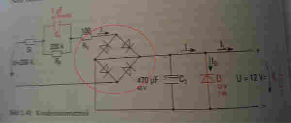

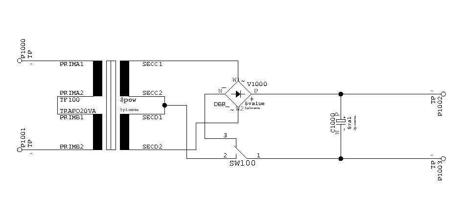

#3272514
Seb schrieb:
> Um mal die korrektheit vom Autor dargestellten Zeichnungen zu
> untermauern, mal hier ein Bild von einem Kondensatornetzteil, wie der
> Autor sich das Vorstellt. Der Kurzschluss im Brückengeleichrichter ist
> auch korrekt?! :)
LOL. Die durchgehende Kurzschlußleitung quer durch den Gleichrichter ist
ja süß. Da hat er wirklich beim Layout gepennt.
Gast #3272944
Wie meinst du das mit dem immer? Es kommt doch darauf an, in welche
Richtung man den Pfeil zeichnet. Als Beispiel an einer Spannungsquelle:
 +  | -5V   | 5V
GND
Aber wenn ich jetzt zum Beispiel zwei Spannungsquellen habe:
   5V   -5V
+-----R-----+
+   | +5V   -  | -5V
     0V
Oder liege ich da so falsch?!

Das ist die Formel auf Wikipedia, und wenn man jetzt i nicht negativ
ansieht, ist die Spannung positiv. Und d'(t) wird auch nicht negativ,
das wäre etwas merkwürdig.
Und der Autor gibt das Gegenteil an:

Genau. Es kommt darauf an wie herum die Zählpfeile sind, wenn man
Zählpfeile benutzt.
Entweder man benutzt Zählpfeile und wertet die Spannung in abhängigkeit
zu den Zählpfeilen. Da die Zählprfeile für Spannung eine einheitliche
richtung haben, entweder Erzeuger- oder Verbrauchersystem, wertet man
entweder immer alle Spannungen positiv oder alle Spannungen negativ.
Oder man malt mittels Speile die Spannung selbst ein. Di sind dann
natürlich nicht eingeitlich gerichtet sondern orientieren sich an der
Polarität der Spannung am Bauteil.
Nein, das wäre überhaubt nicht merkwürdig. Die Ableitung ist positiv bei
zunehmendem Strom. Sie ist negativ bei abnehmendem Strom. Ein positiver
Strom kann stärker werden/ intensiver oder auch schwächer.

heißt das, das Beispiel hier ist falsch?!:
   5V   -5V
+-----R-----+
+   | +5V   -  | -5V   ( | + 5V)
     0V
Ich habe hier die Spannungen betrachtet, Einheitlicher wäre
wahrscheinlich der Pfeil, denn ich jetzt in Klammern geschrieben hab.
Damit wäre ich dann nämlcih im Verbraucher System, und das anderer ist
iwi eher nen Mischmasch.
#3276506
Sorry. Neulich war die Zeit zu knapp das Beispiel in die Frage
einzubeziehen. Ich nehme an das R ist ein Widerstand. Wir haben also 3
Bauteile. Zwei in Reihe geschaltete "Batterien". Die Masse hast Du
zwischen die Batterien definiert. Dann würde ich das umsortieren. Das
sollte übersichtlicher sein, auch wenn dabei die Komponenten eigentlich
nur entlang der Leitung verschoben werden.
 B   | 5v                 |
 + GND (0V)               R  |  10V
 B   | 5V                 |
Die 0V habe ich daher in Klammern gesetzt, weil in deiner Skizze die 0
Volt unten und die 5 und -5 Volt Pegel bezeichnen, während die 5 und -5
an den Pfeilen eine andere Funktion haben. Sie sind nur Skalare (siehe
unten). Ich habe auch noch Zählpfeile für den Strom hinzugefügt, weil
erst beide zusammen ihre volle Bedeutung entfalten. Das fehlt bei Dir.
Ich setze daher mal bei Dir ein Bezugspfeil für den Strom im
Uhrzeigersinn voraus. Dann ist die Version mit dem Pfeil in Klammern
richtig und die Version daneben mit den -5V kein
Verbraucherzählpfeilsystem, weil die Zählpfeile an der einen Quelle
gleichsinnig und an der anderen gegensinnig sind. Auch wenn es
rechnerisch dasselbe ist (siehe Vektorrechnung unten). Genau diese
Umrechnung hat auch der Author gemacht. Das ist Physikalisch korrekt. Ob
es formell korrekt ist, entscheidet sich daran ob es ein Zählpfeilsystem
sein soll oder etwas anderes. Entscheidend ist, ob und wie es im Buch
definiert ist.
Im Prinzip läuft das Ganze auf einfache, teilweise sogar nur
eindimensionale, Vektorrechnung hinaus. Die Zählpfeile / Größen sind die
Vektoren und die "Volt- bzw Amperezahlen" sind die Skalare. Um den Kreis
zu schließen muß ich mit der Spannung immer wieder bei GND "dem Ursprung
0" rauskommen oder wie ich meinen Startpunkt auch immer nennen mag. Er
muß auch nicht auf Erdniveau liegen.
Ein Vorzeichenwechsel im Skalar entspricht dabei einer Richtungsumkehr
des Zählpfeils. Alterativ kann man auch das Skalar belassen und nur den
Zählpfeil umdrehen. Es gilt also: sei a eine beliebige reelle Zahl, so
gilt:
-a * ↓ = a * ↑.
Nun kann man auf 2 Arten Rechnen. Entweder die Summe der positiven
Spannungszählpfeile muß der Summe der negativen / umgedrehten
Spannungszählpfeilen entsprechen oder, wenn alle Spannungszählpfeile
entlang eines Umlaufes einer Masche in gleicher Richtung liegen, muß die
Summe über die Skalare Null sein.
Warum so kompliziert? Ist es gar nicht. Es ist einfache allgemeine
Vektorrechnung und wir sind das ganze lästige Hickhack um die
Wischi-waschi-Definitionen los. Denn eigentlich muß immer ganz genau
dran stehen was die Pfeile bedeuten sollen. In der
Gummizählpfeildefinition a la Wiki lief es ja auf gleichsinnig vs
gegensinnig hinaus. Wenn wir den Strom ein einer Laufrichtung Zählen,
läuft es darauf hinaus, daß sich die Zählpfeile bei "Verbrauchern" vs
"Erzeugern" umdrehen.
Und genau deshalb steht bei dem einen für die Induktionsspannung U die
Formel U=L*i'(t) und bei dem anderen U=-L*i'(t). Der eine verwendet das
eine Zählsystem, der andere das andere Zählsystem (umgekehrte Pfeile)
und den nächste verwendet keine Zählpfeile, sondern hat das Skalar schon
(teilweise) oder auch nur das Vorzeichen in dem Vektor/Pfeil mit drin
und meint damit die Spannung in eine bestimmte bestimmte Richtung. Und
schon hat man Chaos, wenn es nicht dran steht.
Wenn man das ganze allerdings als Vektorrechnung betrachtet, braucht man
sich nur noch um die Zusammenhänge kümmern. Wenn man dann das eine oder
andere Zählsystem aufmalen soll, braucht man dann nur noch die Pfeile
passend zu drehen und jedesmal beim Drehen das Vorzeichen des Skalars zu
negieren/invertieren.
