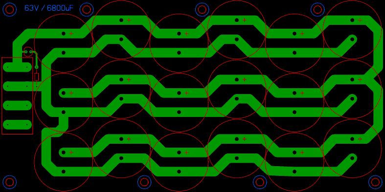

Ich habe eine CNC Fräse mit einer Servosteuerung und brauche eine
Kondensatorbatterie dafür.
Das Netzgerät geht doch schon in die Knie wenn alle Achsen gleichzeitig
losfahren.
Die Kondensatorbatterie soll genügend Spannung speichern um den
Anlaufstrom zur Verfügung zu stellen.
Viele Dinge müssen wohl beachtet werden und ich möchte da nicht unbeding
das Netzteil zum Abrauchen bringen.
Deswegen bitte ich hier um Hilfe.
Das Netzteil ist ein Mean Well PSP-600-27
Und die Steuerung ist von CNC-Drive mit Whale Drive.
Die Motoren sind angegeben mit 150 Watt, 30Volt und 5 Ampere.
Folgende Kondensatoren habe ich hier 25Stück.
63 Volt und 6800uF.
Die Spannung bzw Strom sollte für eine Sekunde durch die Kondensatoren
zur Verfügung stehen.
Wie berechnet mann sowas eigentlich????
Wie gestalte ich das Ganze am Besten.
Worauf sollte ich unbedingt achten.
Ich würde gerne irgendwie ein Relais und Entladewiederstand mit
einbringen.
Zusätzlich soll bei ausgeschalteter Spannung des Netzgerätes die
Kondensatorbatterie über das Relais getrennt und entladen werden.
Nicht das die Spannung in das Netzgerät läuft und mir das Netzgerät
Zerstört und die Spannung soll unbeding aus den Kondensatoren verbraucht
werden.
Nicht das auf den kondensatorren immer Spannung ansteht.
Zudem möchte ich da noch ne LED als Ladezustand mit einbringen.
Damit ich erkennen kann ob Spannung an steht oder nicht.
Ich hatte schon mal was mit Sprint Layout gemacht.
Habe ich Angehangen, Irgendwie so soll das dann mal Aussehen.
Ist nur ein Entwurf nicht das Ende der Batterie.
Ich hoffe ihr könnt mir da Ratschläge geben.
Danke schon mal im Vorraus.
Thomas
Wirklich?
>losfahren.
Vielleicht ist es besser, wenn die Achsen zeitversetzt und mit Rampe
losfahren?
Wenn es halbwegs was taugt, hat es eine elektronische Strombegrenzung.
Die beim "Jump Start" ohne Beschleunigungsrampe mal locker das 5-10fache
ziehen.
>63 Volt und 6800uF.
C = I * t / U (Definition der Kapazität).
t = C*U/I
Wenn man also 1V Spannungsabfall zuläßt, kann man bei 25x6800uF= 170mF
1A für 170ms ziehen. Hmmm, nicht so doll. Selbst wenn man vielleicht 5V
Spannungsabfall zulässt, hat man nichtmal 1s bei 1A.
Ergo. So wird das nix. Eine kleine Batterie hat hier deutlich mehr
Kapazität für kurze Stromspitzen.
