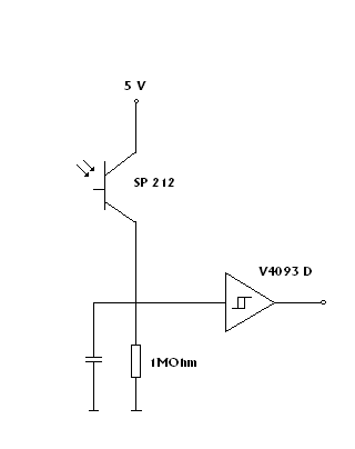

So hab die Schaltung zusammengelötet. Das einzige was noch nicht ganz
funktioniert ist das, wenn der Fototransistor Licht abbekommt schaltet
der Schmitt-Trigger den Ausgang nur auf 2,5 V.
Oder habe ich irgendwo ein Denkfehler.

Töma schrieb:
> schaltet der Schmitt-Trigger den Ausgang nur auf 2,5 V.
Da er prinzipbedingt nur 0V oder5V liefern kann, hast du wohl ein
schnell wechselndes Licht (Leuchtstoffröhre?)
1M ist auch recht viel, insbesondere bei einem PhotoTRANSISTOR.
von Töma (Gast)
Das mit dem Widerstand hab ich auch schon ausprobiert. Von 1MOhm bis
100kOhm ändert sich nicht, ab 75kOhm Schaltet der Schmitt-Trigger immer
5 V egal ob ich den Phototransistor abdecke oder nicht.
Wegen den Leuchtstofflampen hab ich heute mal ohne künstliches Licht
ausprobiert, der Effekt war der gleiche.

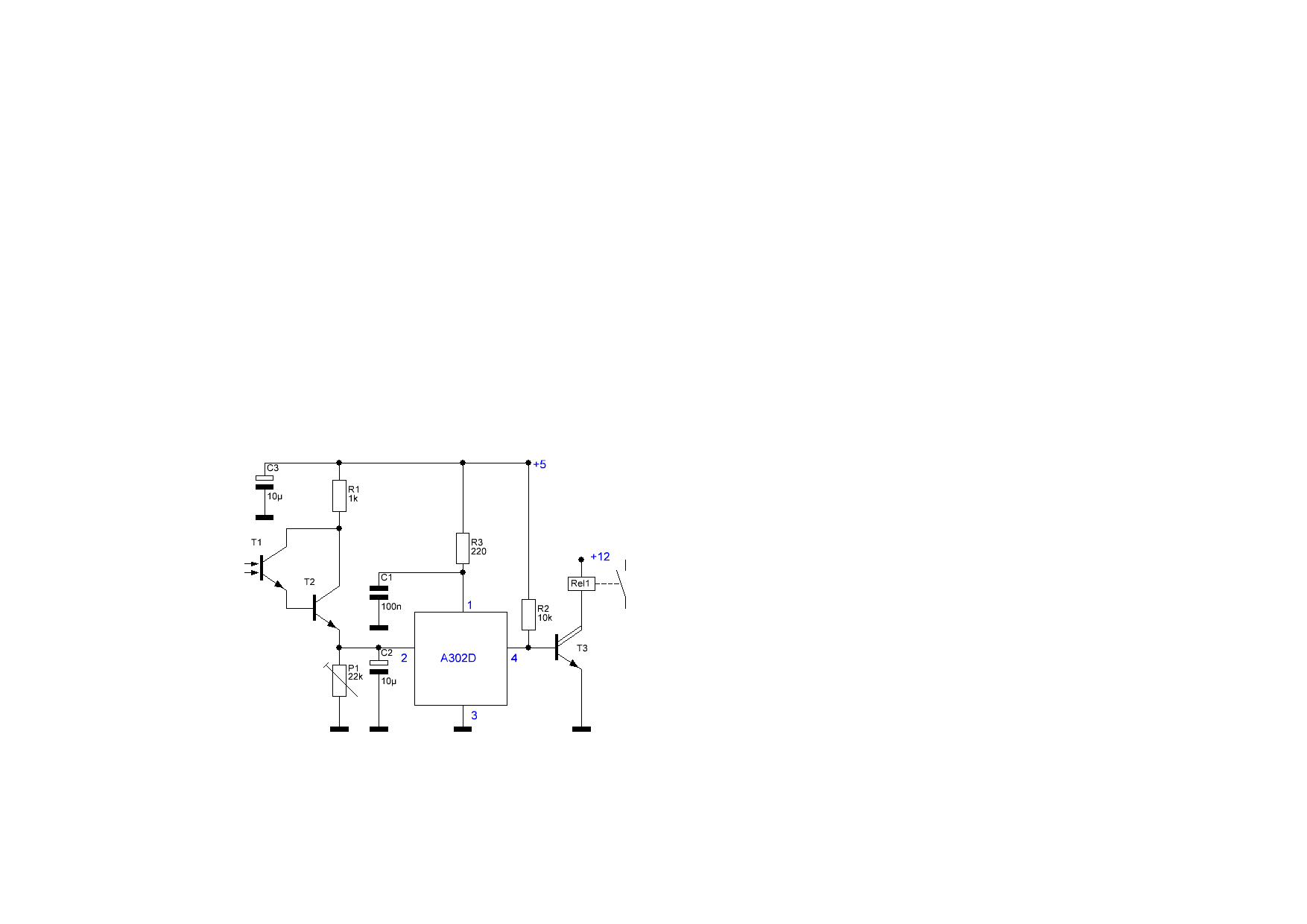

von dolf (Gast)
ich hab seit einiger zeit diese schaltung am laufen.
die schaltet den teichfilter ab so es ausreichend dunkel ist.
nun ja ich würd den filter laufem lassen den fischen und den bakterien
im filter zu liebe.
der teichbesitzer ist da anderer meinung.
geiz ist ja sooo geil.
egal nun hat er seinen willen und ich meine ruh.
der a302d ist noch gut erhältlich.
http://www.kne-shop.de/shop/show_product.php?products_id=413&SESS=dygmsgdj
und natürlich die bucht....
