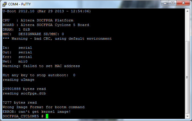

Für meinen selbst kompilierten Kernel (dylan-altera von [1]), bekomme
ich beim Booten folgende Fehlermeldung:
“Wrong Image Format for bootm command
ERROR: can't get kernel image!”
- siehe für den kompletten Output die angehängte  png Datei
'putty_error_dylan-altera' -
Ich folgte dabei den Anweisungen der Anleitung in [3]. 

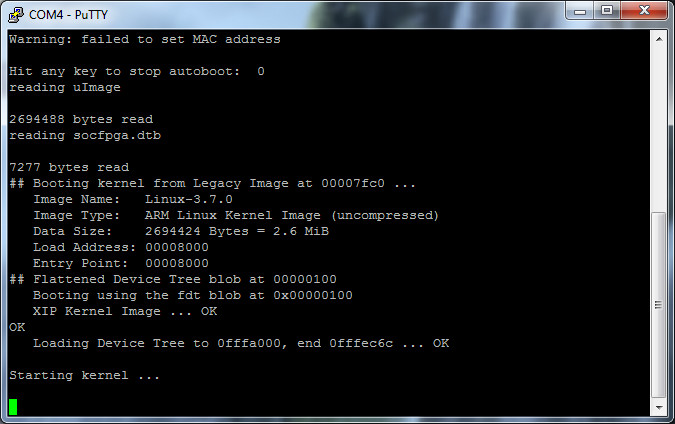

Für meinen selbst „gebackenen“ Kernel (vorkompilierter Kernel 3.7 von
[2]) gibt es nachdem er versucht hat das uImage zu lesen folgenden
Output beim Booten der SD-Karte (die Startprozedur stoppt an dieser
Stelle):
- siehe für den Output die angehängte png Datei 'putty_stop_kernel-3-7'
