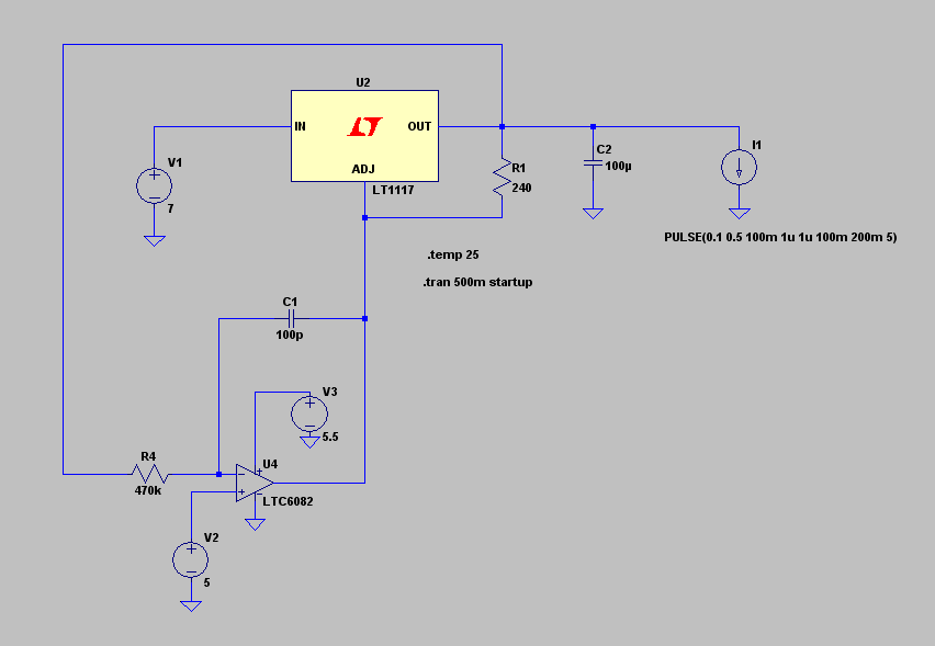

Ich würde es mit einem LT1117 und einem RRIO-OPamp als Servo probieren.
Die Schaltung im Anhang erscheint in der Simu stabil, auch mit
zusätzlicher großer Lastkapazität (10000µF/50mR/20nH). Der Cap am
Ausgang muß ein 100µF Tantal (hier mit 100mR ESR) sein.
Den LTC6082 kann man natürlich auch durch einen anderen geeigneten OPamp
ersetzen.
Der LT1117 muß gut gekühlt werden!

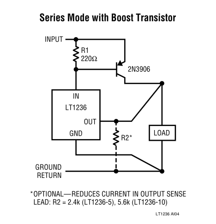

>Sonst gibt es noch die Stromboost Schaltung, die man bei fast jeder
>Referenz im Datenblatt findet.
Mit einer solchen Schaltung habe ich schon mal Schiffbruch erlitten.
Referenzen sind in der Regel nicht geeignet, um beliebige Lasten zu
treiben. Sie sind auf Präzision getrimmt und erwarten oft eine ganz
definierte Last am Ausgang, die oft einer Kompensation gleichkommt. Bei
abweichenden Lasten können sehr merkwürdige Effekte auftreten, wie
unerklärliche Spannungseinbrüche, unerklärliches Wegdriften,
unerwartetes Schwingen, etc.
#3271547
Die Referenzboost Schaltung ist zum Treiben einer Referenzlast geeignet,
nicht als Ersatz-Spannungsregler, der etwas genauer sein soll. Ein
spannungsregler zeichnet sich dadurch aus, dass er irgendeine Last
treiben kann.
Ich wuerde Stabilitaet erwarten im Falle einer Ohmschen Last, oder einer
Last mit ohmsch-aehlichem Verhalten.
#3271565
>treiben kann.
Genau so sehe ich das auch.
Gerald hat geschrieben, daß seine Last Pufferkondensatoren hat...
