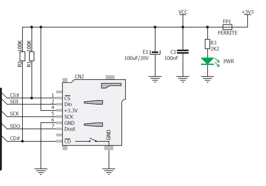

Hat jemand einen Schaltplan zur Hand für eine SD Karten anbindung an
einen PIC32 die sauber funktioniert hat? also auch im 25/50MHz betrieb.
Ich habe im Inet viel gefunden, auch von Microchip selbst gibt es
PICDemo Boards mit SDKarte und einem 5V level shifter drauf.
Auch den Artikel
http://www.mikrocontroller.net/articles/MMC-_und_SD-Karten
hab ich durch.
Nur es bleiben einfach noch Fragen offen.
- Sollen Widerstände in die SPI Leitungen rein?
- Welche PullUps sind wirklich Notwendig?
  Nur CS? DO der SD Karte um beim Init 0xFF lesen zu können?
- Welche Werte nimmt man hier? Einige sprechen von 10k, andere von
mindestens 47k
- Pull up oder Pull down? Ich habe auf Schaltungen schon beides gesehen.

von Stefan (Gast)
Hier mal ein Schaltplan.
von David H. (davidm)
Danke für den Plan, hat das so auch schonmal funktioniert?
von Stefan (Gast)
Warum soll das so nicht funktionieren ?
Naja ich sehe kein Widerstand bei DO. DIe Microchip lib wartet aber auf
ein 0xFF und das könnte mir beim Init passieren sobald der DO ausgang
noch floatet

von Frank M. (frank_m35)
Hier ist ein Schaltplan von MikroE für den PIC32 und SD-Karte.
Ich würde sagen, auf jeden Fall rein muss ein Pull-Up bei
- SDI, da nichts anliegt wenn kein SPI Gerät darauf sendet und somit das
Signal undefniert ist.
- CS, im Falle vom nicht initialisierten PIC
(CD sofern du es verwendest und WP falls eine normale SD-Karte und nicht
eine microSD verwendet wird)
In SDO habe ich bisher auch einen rein gemacht, nur habe ich das bei
keinen anderen Schaltungen bisher gesehen. Aber es sollte nicht schaden
im Falle, dass der uC nicht initialisiert ist und die SD-Karte drin
steckt und ausversehen CS aktiv ist ^^ Oder bspw. wenn der Master
schläft und alle Geräte abschaltet und dabei vielleicht am SDO ein
undefiniertes Signal sonst anliegt.
Da man aber davon ausgehen kann, dass der Master immer ein Signal auf
SDO legt kann man das auch weg lassen.
Werte: 10k-100k.
Welchen Wert du nimmst bleibt dir überlassen. Einfach probieren, ist am
Ende auch eine Sache des Stromverbrauchs und deiner Umgebung. Wenn dein
Gerät neben einem Elektromotor verwendet wird würde ich zu 10k
tendieren, ist das nicht der Fall und du hast auch noch Batteriebetrieb,
wohl eher 100k.
Im MikroE ist noch ein 27 Ohm Widerstand in Reihe, sowol in SDO (beim
PIC) als auch SDI (bei der SD-Karte), hier wird der Sinn erklärt:
http://www.microchip.com/forums/fb.ashx?m=153788
Auch rein sollte ein 0.1uF Kondensator, ich verwende auch immer noch
einen zweiten 1uF parallel dazu. Ist die Spannungsversorgung weit weg
vielleicht auch noch einen größeren.
Ob ein Ferrit noch rein soll oder nicht hängt von deiner
Spannungsversorgung, Anbindung und Umgebung ab.
Wird die Spannungsversorgung auf der selben Platine durch einen LDO oder
DC/DC Converter erzeugt und ist sehr stabil würde ich sie weg lassen.
Wird die Spannungsversorgung von außen durch ein Kabel zugeführt und
direkt an die SD-Karte angeschlossen wird sie wohl notwendig sein.
Ebenso ob induktive Komponenten wie bspw. ein Motor oder Relais auf der
selben Leitung sitzen.
Vielen Dank für die ausführliche Antwort!!
Im Microchip Beispiel code ist zu lesen:
Basic initialization of media is now complete.
The card will now use push/pull
outputs with fast drivers.  Therefore, we can now increase SPI speed to
either the maximum of the microcontroller or maximum of media, whichever
is slower.  MMC media is typically good for at least 20Mbps SPI speeds.
SD cards would typically operate at up to 25Mbps or higher SPI speeds.
Bedeutet das das die Initialisierung der Karte mit einem open collector
gemacht wird und später auf Push/Pull umgeschaltet wird? kann ich mir
irgendwie nicht vorstellen.
Ich habe jetzt nur bei SDI einen PullUp drinne, ansonsten niergends,
funzt zumindest bisher bestens.
Und der Sinn der ~27R Widerstände liegt also im Vermeiden von overshoots
"Thas sounds like undershoot and overshoot problems to me. In a single
slave system the slave will drive MISO and the master will drive SCK and
MOSI. In that case adding a series terminating resistor as close as
possible to the driver of that signal will produce a clean signal at the
far end. That means adding something like a 47R resistor to SCK and MOSI
as close as possible to the master, and 47R on MISO as close as possible
to the slave.  "
perfekt, Jetzt ist das endlich mal sauber geklärt :-)
Danke!

von holger (Gast)
Genau das ist der Fall. Ohne Pullup an SDO muss ich immer
mehrfach initialisieren. Mit Pullup nur ein mal.
