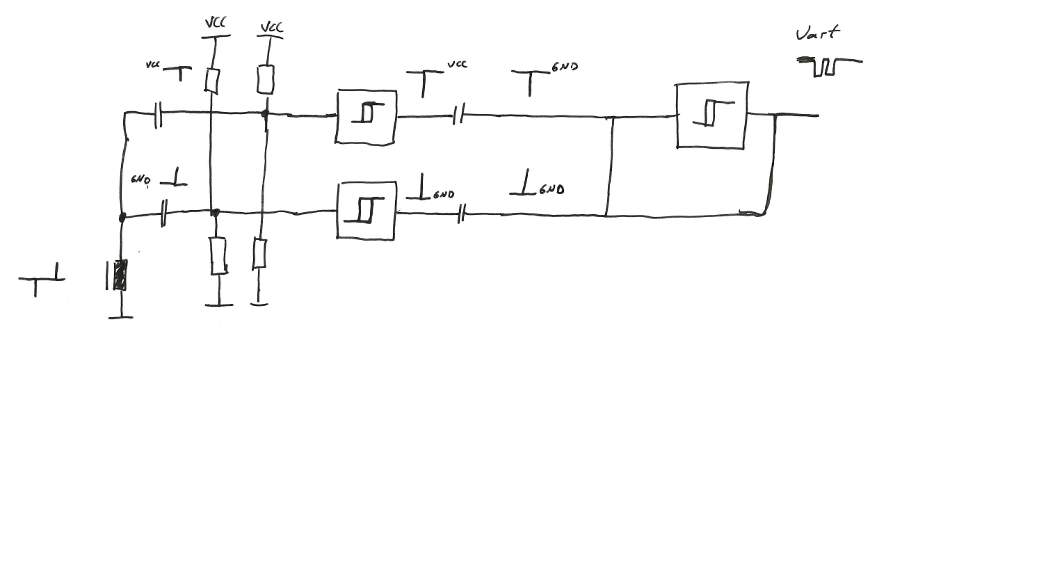

für einen extrem kleinen Ex-Übertrager entwickele ich gerade eine Sende
und Empfangsschaltung für eine UART Kommunikation.
Die Sendeschaltung wandelt die Flannken des UART Signal in positive und
negative Impulse um. Diese werden über übertragen. Der Übertrager
besitzt eine Kopplung von 0,3 somit haben die Pulse auf der
Sekundärseite nur noch 1V Pegel.
Ich habe das Bild der Empfangsstufe angefügt.
Ich rekonstruiere die Pegel mit Hilfe der Schmitttrigger. Die
Spannungsteiler dienen zum anpassen der virtuellen Hysteres.
Das UART Signal rekonstruiere ich mit einem Rückgekoppelten
Schmitttrigger.
Ich habe jedoch das Problem das die beiden Stränge des pos und neg
Signals nicht einfach Verbunden werden können. Dabei kommt es zu starken
Spannungsabfällen.
Ich bräuchte eine Art Addierer oder so..
Welche Möglichkeit gibt es das Problem recht einfach zu lösen.
Vielen Dank für die Hilfe
Mfg Romz Griesser
Gast #3272455
Warum die beiden Zweige? Mit einem einzelnen Schmitttrigger mit
reichlich Hysterese sollte man auch aus den Flanken das Rechteck
zurückbekommen können, siehe Prinzip im Anhang.
Ist das klug? Dann reagiert die Übertragung doch extrem empfindlich auf
Störimpulse!
