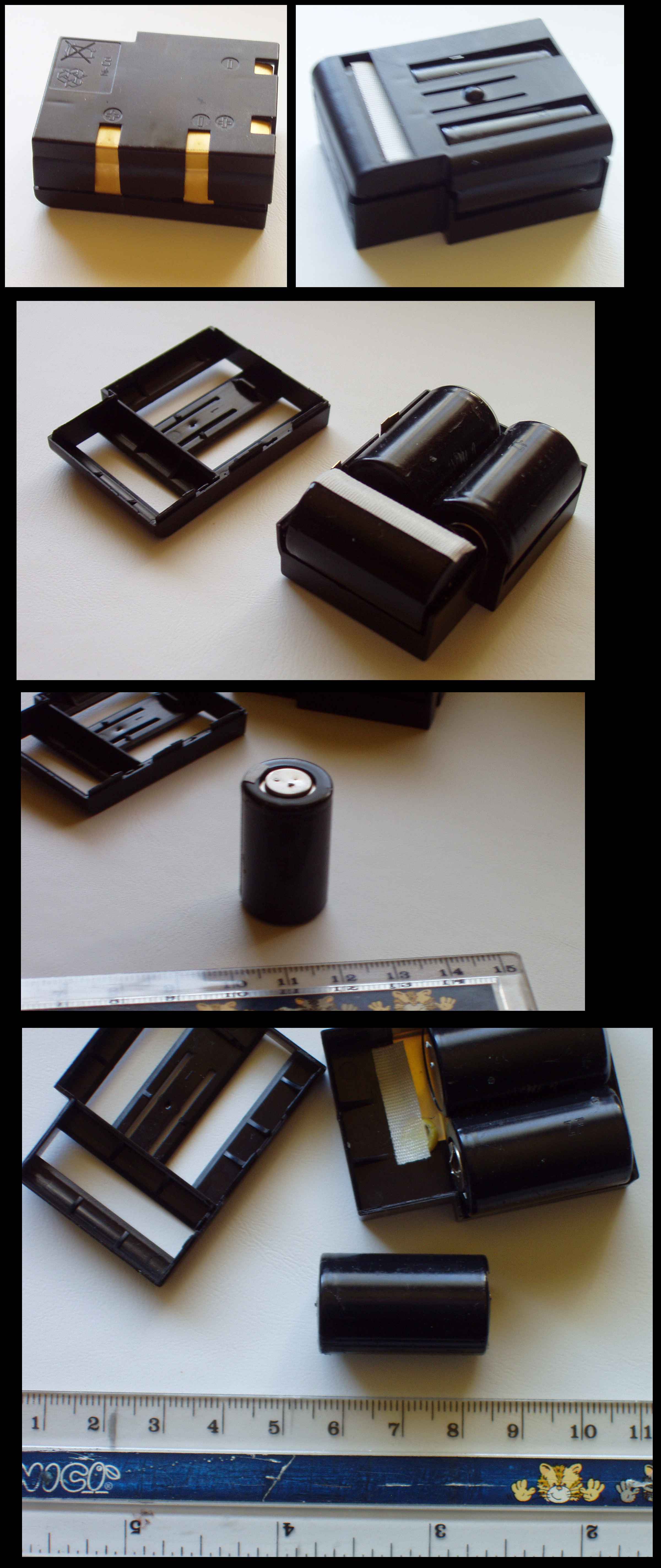

Hi, ich hab hier einen geschrotteten Akku von einem Schnurlostelefon
(Festnetz, T-Plus zur Basisstation Europa 40i). Da das Telefon schon
etwas älter, die Herstellerfirma pleite ist und ein Ersatzakku ca
40Euro kostet, wollte ich mal schauen, ob man so was nicht selber
machen kann.
Symptome: extrem geringe Akkulaufzeit
Problem: das ganze muss wieder ins Akkufach passen und natürlich die
elektrischen Spezifikationen erfüllen. Und teurer als ein neuer
Akku/neues Telefon sollte es natürlich auch nicht sein.
1. kann mir ev jemand sagen, was diese Akkus für eine Bauform haben
(siehe Anhang)? Denn dieser Akku ist aus drei einzelakkus
zusammengesetzt. Ich vermute, dass dies eine Standard-Bauform ist, nur
welche? Maße der Akkus: Länge 2,7cm / Durchmesser 1,6cm  >siehe Bild
2. Hat jemand ne Ahnung, was für Werte die Akkus haben? Da es in den
Handbüchern keine technischen Daten gibt, würde ich gerne wissen, ob
jemand so was weis oder Rückschlüsse ziehen kann (Standard-Formen?);
hier einige Anhaltspunkte:
Ladestation (Bedruckung Netzteil): 7,5V 150mA
Akku (gesamt): 3,78V (Telefonanzeige 60%)
Also bei Conrad gibts ne NiCd-zelle (255459) mit Lötfahnen und 600mAh,
28x17mm. Die könnte passen.
3x1.2V = 3.6V (nach dem laden werden die noch etwas mehr haben)
Wahrscheinlich sind deine Zellen am Memoryeffekt gestorben, aber NiMH
in der Größe (die sollten etwas länger durchhalten, aber auch
schwieriger zu laden) habe ich nicht gefunden.
Die Kapazität ist ja egal, je mehr desto besser.
