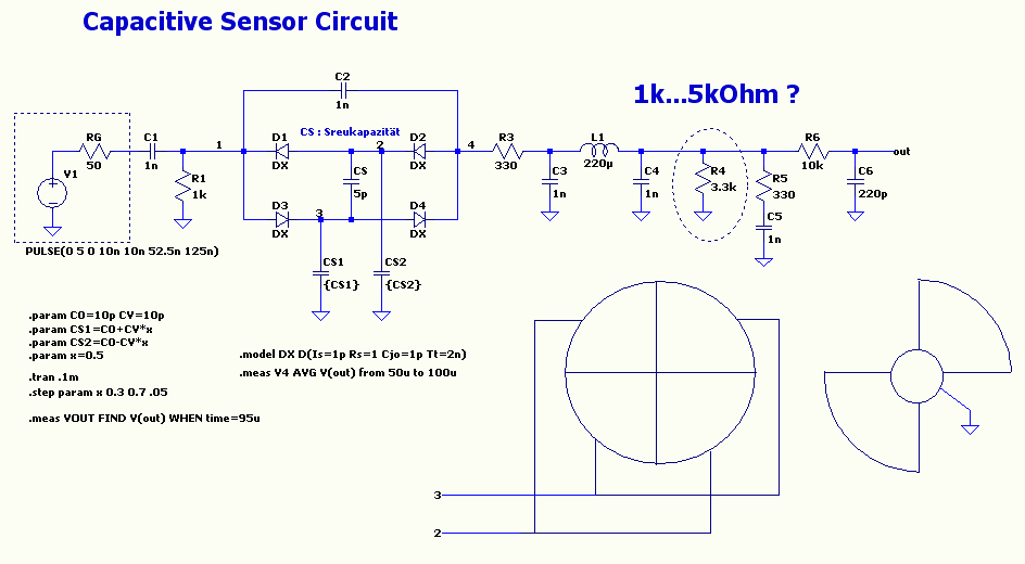

ich würde gerne einen kapazitiven Positionssensor ausprobieren, so wie
er in http://elm-chan.org/works/vlp/report_e.html als Variante c)
beschrieben ist.
D.h. eine bewegte Platte über zwei feste (symm. Aufbau).
Für meinen fliegenden Plattenkondensator ca. 25cm^2 komme ich auf 22 pF:
8,85e-12  1  0,05^2 / 0,001 = 22,125e-12
Mit meinen (lächerliche geringen?) 10 kHz Sinus, einem 500
Ohm-Widerstand (zu klein?) und einem 10 uF (viel zu groß?) Kondensator
(wozu dient der?) bekomme ich ziemlich genau das am Messwiderstand, was
ich auch reinstecke (Sinus ohne DC-Offset).
Wahrscheinlich hilft auch der fliegende Aufbau nicht (PCB-Stücke und
fliegende Verdrahtung) weiter wenn dadurch die Mess-Kapazität anteilig
klein ist.
Besteht überhaupt eine Chance, mit diesen Mitteln etwas am Oszi zu
sehen?
> so wie er in http://elm-chan.org/works/vlp/report_e.html als
> Variante c) beschrieben ist.
In dem Beispiel gehen sie mit einem 8Mhz CMOS 5Vpp Signal (16MHz/2) auf
die Diodenbrücke. Die Auswertung erfolgt über drei Tiefpässe (RC, LC,
RC). Die Dioden sollten sehr schnell schalten können und kleine
Kapazitäten haben (1pF, 2ns).

Die nehmen einen CMOS Rechteck-Oszillator mit internem Teiler durch 2 um
ein möglichst konstantes 50% Tastverhältnis zu bekommen. Der einfachste
Nachbau wäre es einen 16MHz Takt mit einem 74AC74 zu teilen. Damit hast
du dann 8MHz mit konstantem 50% Tastverhältnis. Das Ganze geht auch mit
anderer Taktfrequenz z. B. 6MHz.

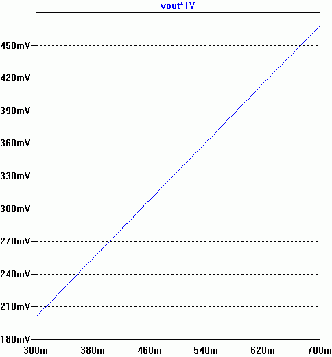

Gast #3274715
Der Messwiderstand in einen Tiefpass gewandelt (vgl.
http://elm-chan.org/works/vlp/galamp2.png) bringt dann verrauschte (0,3
V)  0,5 .. 3,1 V DC.
Aber was macht der Kondensator "über" den Gleichrichter? Ohne ihn ist
die Ausgangsspannungsdifferenz viel kleiner, aber wieso verursacht er
nicht einen konstanten Strom (er ist dem Sensor ja parallel geschaltet).
Was ist die Wechselwirkung?
Und die Ausgangsspannung schwankt mit der Frequenz, ohne Quarz muss das
also kompensiert werden (Temp.-Komp, Referenz-Kondensator messen, ..?).
