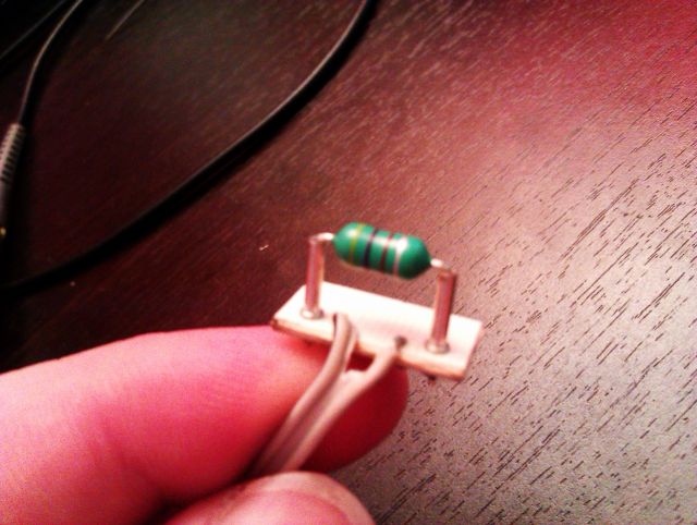

Ich habe hier eine Küchenmaschine vor mir liegen, die ihren Dienst
quittiert hat. Eigentlich eine recht einfache Sache, im Prinzip nur ein
Motor, der in verschiedenen Drehzahlen dreht und einige Sensoren, die
überprüfen, ob gewisse Klappen geschlossen sind, usw , das wird mit
Reed-Kontakten gemacht. Motor ist ein Universalmotor, die Regelung
erfolgt über einen Triac. Damit es wirklich eine Regelung ist, braucht
die Maschine ja auch eine Drehzahl-rückmeldung. Nur kapiere ich diese

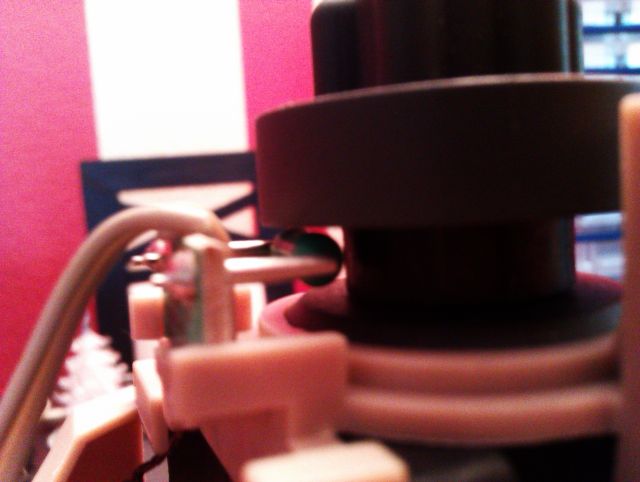

nicht. In der Bedienungsanleitung ist ein kleines Bauteil nahe an der
Motor-Welle als "Tacho an Motorachse" beschrieben. Es sieht aus wie ein
einfacher Widerstand, hat auch die Farbkodierung wie einer. Ich erkenne
die Farben nicht genau, nach Farben müssten es entweder 47k oder 57k
sein. Ich messe etwa 230k. Jetzt verstehe ich nicht, wie man mit einem
Widerstand, wenn es denn einer ist, in der Nähe der Motorachse eine
Drehzahl messen kann. Hat sowas schonmal jemand gesehn? Was könnte das
sonst für ein Bauteil sein?
Ich hab einfach mal zwei Bilder angehangen, einmal nur das Bauteil und
einmal im eingebauten zustand.
Danke für eure Hilfe
Dennis
#3273912
was Du misst ist evtl. der Einganswiderstand der Schaltung.
Hast Du die Verbindung getrennt ? Wenn nicht, Verbindung trennen und
erneut messen. Bei der Bauform würde ich auch auf eine Spule tippen. Für
einen R kommt mir das Ding zu dick vor.
(Firma: matzetronics) #3273915
Dann hat das Dings eine Unterbrechung. Normalerweise sind die recht
niederohmig, so zwischen 1 und 10 Ohm.
Dennis H. schrieb:
> Da wird warsch ein
> Schwingkreis gebildet, einen Kondensator sehe ich im strompfad,
Nein, das Ding soll nur ein Aufnehmer für Magnetfelder darstellen. Wenn
du sie an einen Mikrofoneingang anschliessen würdest, könntest du damit
Magnetfelder hören.
Hatten wir neulich mal - auf dem Bild im ersten Beitrag ist zu sehen,
wie man mit so einem Billigdetektor viel Geld verdienen kann:
Beitrag "Wie funktioniert ein EM Wellen Detektor?"
