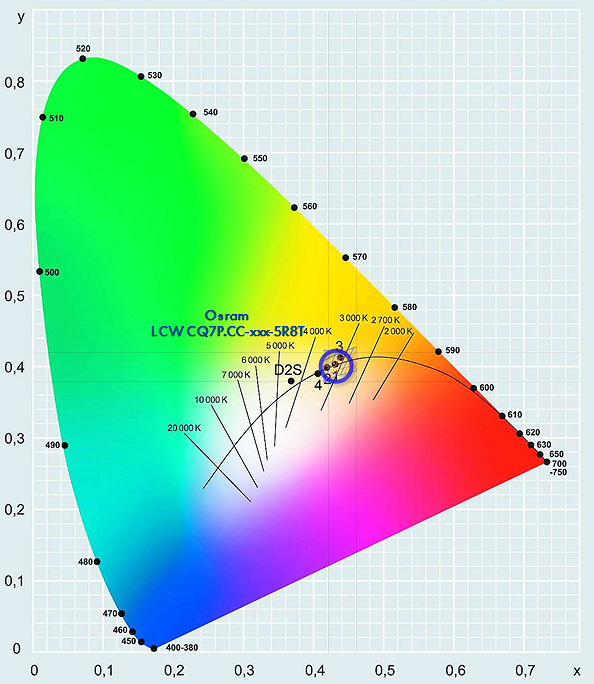

ich brauche LEDs mit einem hohen CRI. Diese sollen möglichst genau auf
der  Black-Body Kurve bei 3200K (Kunstlicht/Glühobst) liegen.
Es soll zwar keine professionelle Foto-Beleuchtung werden, aber u.A.
möche ich mir damit LED-Blitze und Wohnraumbeleuchtungen bauen.
Dazu soll die LED mit RGB-LEDs (z.B. WS2812) gemischt werden, um die
Farbkoordinate verschieben zu können. Je mehr "bunt" dazugemischt werden
muss, desto geringer wird der CRI, daher möchte ich gern bei dem Punkt
(1) im Bild ausgehen. Dort soll der CRI am höchsten sein.

* Gibt es noch bessere Vorschläge, bei denen CRI
  und Farbkoordinate passen?

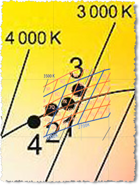

Gesuchte Koordinate: Möglichst dicht
an X = 0,4250; Y = 0,4018 ("1" im Bild)
