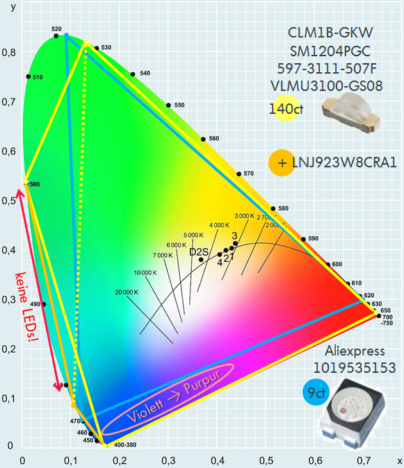

Die farbliche Zusammensetzung des Lichtes einer RGB-LED kannst du nicht
durch eine Farbtemperartur beschreiben.
Wenn du dir die CIE Normtafel [1] anguckst, siehst du, dass die
Black-Body Kurve mit den Farbtemperaturen nur ein Strich in der
Landschaft ist.
[1] http://de.wikipedia.org/wiki/CIE-Normvalenzsystem#Die_Normfarbtafel
Um den Farbeindruck zu beschreiben, brauchst du z.B. die beiden
Farbkoordinaten in der CIE Normtafel, d.h. drei Sensoren mit
Farbfiltern, die möglichst gut der Farbwahrnehmung des Menschen
entsprechen.

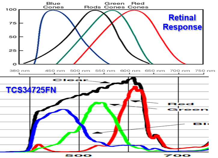

#3261405
Schau Dir mal das hier an:
http://www.ams.com/eng/Products/Light-Sensors/Color-Sensor/TCS34725
Dieser Sensor gibt 4 Werte heraus:
- rot
- grün
- blau
- klar
Über den klaren Sensorkanal bekommst Du den Helligkeitswert, über das
Verhältnis von RGB zu Klar bekommst Du die Farbinformation.
Zumindest für Vergleichsmessungen sollte dieser Sensor brauchbar sein.
Wichtig ist der eingebaute IR-Filter, denn Silizium-Sensoren sind normal
sehr IR-empfindlich, und das würde Deine Messungen ohne extra IR-Filter
total versauen.

Genau. Und zwar möchte er nur Punkte finden, die möglichst auf der
Schwarzstrahlerkurve ^^ oder dicht daneben liegen. Alles andere
interessiert ihn im Moment nicht. ;-)

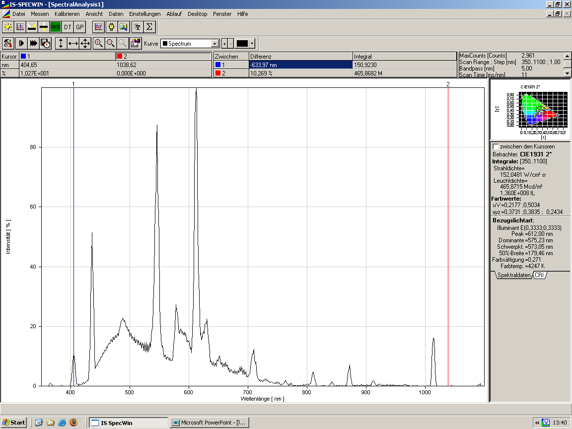

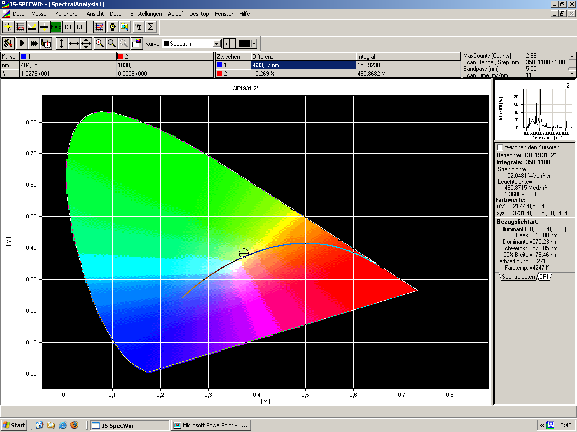

Und mit dem TCS34725FN für unter 3€ kann ich die zwei Koordinaten (x,y)
nicht bestimmen? Im Datenblatt steht "Light Color Temperature
Measurement" als Anwendung.
Ich denke, man muss dazu
* entweder Annahmen über die Wellenlängen treffen (LED-Datenblatt)
* oder mit 'nem Prisma und 'nem alten Sextanten oder so ähnlich
  die Wellenlängen bestimmen.
Wenn der Farbraum, also die 3 Wellenlängen bekannt sind, kann man RGB
doch in X und Y umrechnen.
Oder geht das auch einfacher?

> Ein Spektrometer liefert zwei Koordinaten (x,y) in diesem Diagramm:
Das glaube ich nicht. Das Spektrometer sieht so aus, als ob es ein
Diagramm
Intensität
+-----------------------> Wellenlänge
liefert. Daraus die CIE Koordinate zu berechnen macht es wohl nicht.
Obwohl das wohl möglich ist, ist die Aufgabe wohl nichttrivial.

Mit dem Spektrum kann man den Farbort relativ genau bestimmen,
unabhängig vom tatsächlichen Spektrum, das stimmt. Der Grund ist halt,
das man das Spektrum eben immer komplett ausmisst.
mit einem Integralsensor dessen Kanäle auf die Empfindlichkeit der
Zapfen im Auge abgestimmt sind, also entsprechende Filter drauf sind,
kann man ebenfalls recht genau die Farbe bestimmen, wenn man Ihn
einigermassen Eicht.
Siehe Seite 10 unten:
http://www.gigahertz-optik.de/files/tutorials_doublesideprint_2_1.pdf
Das heisst, eine bekannte Lichtquelle mit ähnlichem Spektrum zum Eichen
verwenden.
Letztlich basiert die Farbwahrnehmung auf 3 Kanälen für Rot, Grün und
Blau. Allerdings ist die Grafik im PDF nur Symbolhaft zu verstehen, die
Roten Zapfen sind im tiefen Blaubereich, also sagen wir 450nm, wieder
etwas empfindlich. Andernfalls könnte man 450 und 440nm nicht
unterscheiden. Das sieht man auch daran das man Violett aus Blau mit
einem geringen Rotanteil darstellt.
Ich würde also vorschlagen den besprochenen 4-Kanal-Sensor zu benutzen
und das Ding irgendwie zu eichen, eben mit einer LED mit bekannten
Eigenschaften.
> einigermassen Eicht. Siehe Seite 10 unten:
Ich befürchte, so richtig wird das mit dem Eichen wohl auch nix. Die
grüne Linie ist verschoben und rot ziemlich schmalbandig, siehe Bild.
Das wird ein ziemliches "Schätzeisen".

Gast #3264199
Der Nachfolger scheint diese SW zu sein:
http://www.instrumentsystems.de/products/spectral-software/specwin-light/
http://www.instrumentsystems.de/products/spectral-software/specwin-pro/
Ich benutze unser Spektrometer nur selten (im genannten Beispiel um eine
abgenudelte Terrarienlampe zu vemessen). Unsere Lichttechniker arbeiten
täglich damit, um z.B. die Farbortverschiebung bem Durchleuchten von
Kunststoffteilen zu bestimmen. Dem Kunden geht's ja nicht um die Farbe
der LED, sondern um die des Symbols auf der Taste.

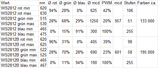

Dann kann man ja mit diesem Retinal-Response-Diagramm und den
Wellenlängen aus dem Datenblatt und den Helligkeiten vielleicht was
ausrechnen. Ich hab's mal für 2 verschiedene Dioden probiert, siehe
Bild.
Ø rot  Ø grün  Ø blau: Die Spalten geben nach dem
Retinal-Response-Diagramm an, wieviel % die drei Zapfen mit der
Wellenlänge stimuliert werden.
Ø mcd: Der Wert ist aus dem Datenblatt. Bei gleichem Lichtkegel sollte
die Zahl proportional zum Lux-Wert bei 0° (Mittelachse) sein.
PWM: Das sind die drei PWM-%-Werte, mit dem ich die drei RGB-Werte
einstellen muss, um alle drei Zäpfchen mit dem gleichen Stimulus zu
stimulieren. Ich weiss nur nicht, ob und wenn ja wo ich die "Stevenssche
Potenzfunktion" da noch reinrechnen muss.
mcd: Ist die Summe der mcd-Werte der drei Farben bei dem errechneten
PWM-Wert
Die letzten Spalten sind nicht so wichtig.
Mit den PWM-Werten sollte es also eigentlich "weiss" werden, denke ich.
Die Frage, wie ich das nachmesse, ist ja genau der Grund für diesen
Thread.

Ich habe die mcd-Angaben mit den Prozent-Werten aus dem
Retinal-Response-Diagramm multipliziert.
Torsten C. schrieb:
> Die Tabelle muss ich erst nochmal erweitern.
Falls nicht, müsste die Tabelle so stimmen.
Nee, das Retinal Response Diagramm ist die Relative Empfindlichkeit des
jeweiligen Rezeptors. Rot ist generell weniger empfindlich, hat aber
selbst ein Maximum von 100%. So würde ich das Diagramm interpretieren.
Das ist halt nur zur groben veranschaulichung.

Ich glaube immer noch, dass wir aneinander vorbei reden. Ich denke ganz
"einfach":
Die WS2812 blau hat 470nm, damit wird der blaue Rezeptor 91% stimuliert
und der grüne 15%.
Die WS2812 blau hat 300mcd, in dieser Zahl ist die spektrale
Empfindlichkeit des Auges schon drin (photometrischer Wert).
Wenn ich nun 300mcd x 91% rechne, müsste ich auf den wahrgenommenen
Blau-Anteil kommen. Und mit 300mcd x 15% auf den wahrgenommenen
Grün-Anteil.
So habe ich das in der Tabelle mit allen 3 Farben versucht.
Ich denke, genauer kann man das mit den Angaben aus dem Datenblatt kaum
machen, falls das Verfahren für eine grobe Abschätzung nicht "total
hirnrissig" ist.
Also mit den Werten 42%, 20% und 100% müsste ein weisses Licht (5500K?)
erscheinen, so nehme ich das an.
Was noch fehlt, ist die "Stevenssche Potenzfunktion" (siehe Artikel
LED-Fading). Die muss ich noch in der Tabelle ergänzen, um diese
%-Werte in PWM-Werte umzurechechnen, denke ich.

Daher noch eine Annahme: Wegen der V-Lambda-Kurve beziehen sich die
200mcd auf 465nm und die 400mcd auf 475nm.
Ich werde die Tabelle "WS2812_PWM.png" um Min/Max-Werte für die
PWM-Prozente erweitern. Wegen der o.g. Annahme muss ich dazu nicht mit
200 und 400 mcd rechnen, da die Streuung in der radiometrischen Leistung
geringer ist als "200 zu 400".
Also erst mit der umgekehrten V-Lambda-Kurve die Min/max-Werte in der
radiometrischen Leistung ermitteln, und damit dann für die
Min/Max-Wellenlängen über die V-Lambda-Kurve wieder photometrische Lumen
bzw. mcd machen.

Der Farbsensor-Teil ist imho für ne CCT Regelung auch ungeignet (ich
kenn nicht exakt diesen Sensor, aber für einen ähnlichen habe ich schon
Analysen gesehen mit dem Ergebnis "nicht geeignet". Können einfach die
Farben nicht sauber genug trennen. Eine AN des Herstellers schreibt über
CCT ermittlung -- aber die Parameter sind aus Versuchen mit Glühlampe
und Leuchtstoffröhre -- nicht unbedingt übertragbar.

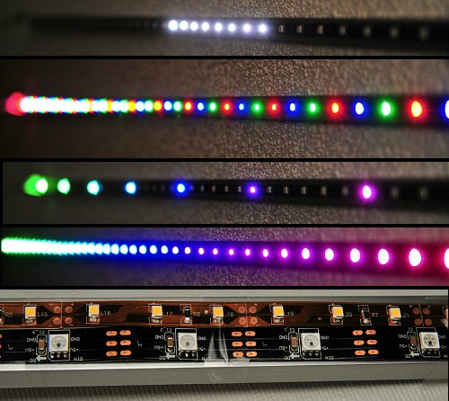

Derzeit kann ich in der SW einstellen:
* Farbtemperatur
* genutzte Länge des Streifens (Bild 1)
* Anzahl "übersprungener" LEDs (Bild 3)
* Helligkeit
* Programmauswahl
Programme derzeit:
* "Weiss" (Schwarzstrahler, Bild 1)
* "Regenbogen" (abgerollter Farbkreis, Bilder 3 + 4)
* "Farbe" (durchgehend eine wählbare Farbe aus dem Farbkreis)
* "R-G-B" (Bild 2)
* "Y-M-C"
Der Parameter "Farbtemperatur" wirkt sich bis auf den monochromen Modus
"Farbe" immer auf das R-G-B-Helligkeitsverhältnis aus.
Für den Modus "Weiss" könnte ich für einen besseren CRI einen zweiten
Streifen "kaltweiss" daneben kleben (Bild 5).

Einzelne LEDs mit einem Spekrometer "ausmessen lassen" ist dazu der
beste Vorschlag, den ich kenne. Danke nochmal.

(Digitaler Bilderrahmen als POV-Display-Scheibe). Dann Frage ich Uwe, ob
er mir die LEDs mal ausmessen kann. Und dann implementiere ich weiter.

Für die POV-Scheibe war ich bis eben noch am überlegen, ob mir der Gamut
(blaues Dreieck im Bild) reicht, siehe
Beitrag "Re: Projektidee "Digitaler Bilderrahmen für Ventilator""
Aber um den den Gamut mit rgbb, rggb, oder rggbb (gelb/oranger Rahmen im
Bild) zu vergrößern, brauche ich einzelne LEDs von Digikey und komme auf
deutlich über 1€ pro Pixel. Gerade den vollständigen
Violett-Purpur-Bereich und ein "tiefes" Rot hätte ich gern gehabt. Das
wird mir zu teuer. Ich bleibe bei den Billig-RGB-LEDs aus China.

UND Farbort. Bzw. die Farbtemperatur ist die ähnlichste die genau auf
dem Schwarzkörperkurvenzug läge, also ähnlichst aussieht, auch wenn der
tatsächliche Farbort richtung Magenta oder Grün verschoben ist.
Daher ist eigentlich nicht die Farbtemperatur interessant, sondern der
Farbort in einem Farbdiagramm:
http://de.wikipedia.org/w/index.php?title=Datei:CIE_RGB-CMYK-Beleucht.svg&filetimestamp=20111012155433&;
Da musst du halt ausserdem genau den Kurvenzug treffen, durch verändern
des verhältnisses von Magenta (rot+blau) und Grün.
bye uwe
