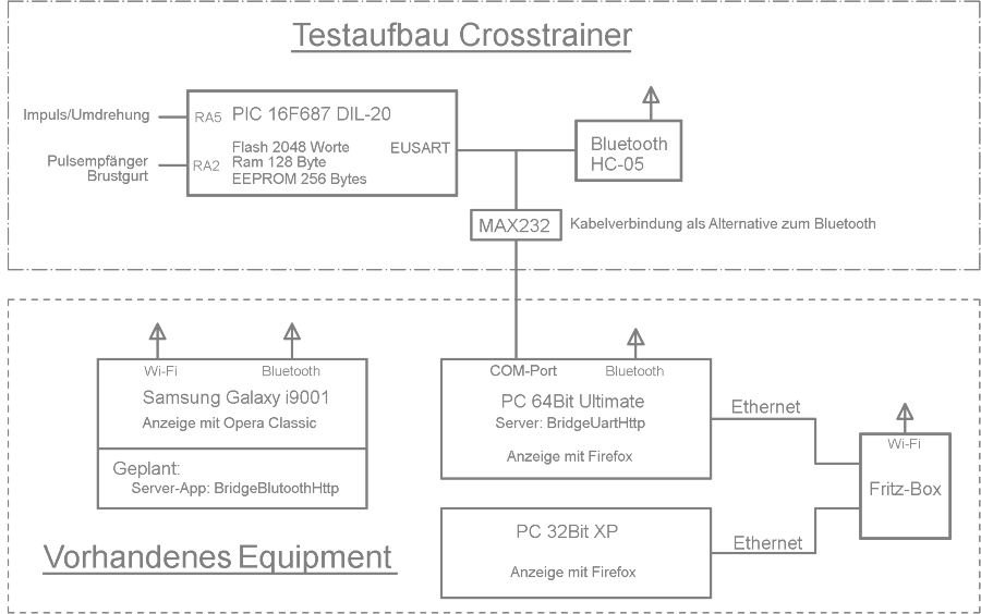

Immer fehlen mir bei diversen Projekten Anzeigemöglichkeiten.
Oft zu teuer, zu klein, oder aufwändig anzusteuern.
Idee: Jeder hat schöne und große Anzeigen, PC, Laptop, Tablet, Smartfone
u.s.w.
Vorhaben:
Mc UART >> Kabel oder Bluetooth >> PC-Server >> Web-Browser
                                     v
                                   Wi-Fi >> Handy, Tablet >> Web Browser
oder direkt zum Handy:
Mc UART >> Bluetooth >> Server App >> Handy, Tablet >> Web Browser
                            v
                          Wi-Fi >> PC >> Web-Browser
Meine Fragen:
1. Gibt es so etwas schon ?
2. Kann man hier Mitstreiter finden ?
3. Auf welcher Plattform sollte man so ein Projekt veröffentlichen ?

Vielleicht ein wenig kompliziert dargestellt,
aber das einzige was man braucht ist ein Mini-Webserver, COM-Port <>
Ethernet (schon fast fertig).
Auch die Verbindung zum Handy klappt.(Getestet mit Opera Classic)
Die Idee ist, auch für kleine µC's mit wenig Speicher eine schöne
Anzeige zu realisieren.
Alle Dateien(HTML, CSS, Javascript, Bilder u.s.w.) verbleiben auf dem
PC, Handy oder sonstwo.
Vorteil: Trennung von Steuerung und Visualisierung.
Die Kommunikation mit dem MC beschränkt sich auf Nutzdaten.
Bei größeren µC's oder µC's mit Speicherkarte können die Dateien auch
auf dem µC gespeichert werden, was aber bei jeder Anzeigenänderung eine
Neuprogrammierung erfordert, was zum sehr lästig werden kann.
Ich möchte keine Kabel RJ45 oder COM, Wi-Module zu teuer
Habe 5 Bluetooth Module HC-05 für je 2,8€ ersteigert.

von Walter B. (klabautermann)
Da die Dateien wie bereits beschrieben auf dem PC oder Handy verbleiben,
und nur Daten ausgetauscht werden, kann die Webseite megakomplex werden.
Es ist auch möglich so etwas einzubinden: http://www.flotcharts.org/
Hallo, wieOskar
Endlich einer der verstanden hat was ich meine.
Vor MQTT schrecke ich noch etwas zurück,
weil noch nicht richtg gar gekocht und der Overhead bei den
Übertragungen nicht unerheblich ist (kleine Kontroller).
Deswegen beschränkt sich die Kommunikation mit dem µc auf Wertepaare
z.B.
µC zum Browser
Name;Wert;Attribute
Name;Wert
Name;Wert
Kommando;Anweisung
Wobei "Name" der id im HTML entspricht z.B. <div id=Name>.
Attribute und Kommando vom Javscript ausgewertet werden; und styles
gesetzt werden.
Das Ganze auch vom Browser Richtung µC.
Ist aber erst ansatzweise Programmiert.
Ich versuche mal ein funktionierendes Beispiel zusammenzustellen,
kann aber noch zwei bis drei Tage dauern.
Habe Wampserver installiert,
und das Ganze über den Apache laufen zu lassen ist nur eine
Konfigurationsfrage.

Walter B. schrieb:
> Ich glaube der Thread ist mächtig vom Thema abgekommen
Ich glaube du hast einfach keine Ahnung vom Thema... So "einfach" wie du
dir das vorstellst ist es nämlich nicht. Das du davon nichts hören
willst ändert an der Tatsache nix.
Deine BT-Module werden idr. nur RS232 können gegenüber der BT Schicht,
der normale Brwoser hat aber für Seriell (wenngleich auch denkbar) kein
Protokoll.
Was er hat ist z.B. TCP/IP, dafür benötigst du aber etwas mehr
Hardware/Software als für ein simples BT Modul.

Hier mal erste Schritte wie es werden soll.
ZIP in gewünschtes Verzeichnis entpacken.
BridgeUartHttp.exe Starten
IP des Rechners oder "localhost" auswählen.
Server starten.
"URL im Browser öffnen" oder "URL kopieren" und in die Adresszeile des
Browsers einfügen.
Getest mit XP(32Bit) und Ultimate(64Bit)  Firefox 19
Samsung Galaxy i9001 Opera Classic.
Browser Mindestanforderungen: HTML 5, CSS3, Javascript 1.5
Damit nicht jeder einen Versuchsaufbau machen muss,
simuliert der Server den Mikrocontroller.
Die Einstellungen des COM-Ports werden ignoriert.
