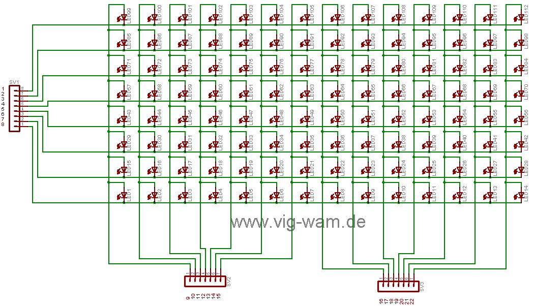

Hallo , für eine LED-Matrix suche ich einen 8-Kanal-Treiber,der einen Konstantstrom von 10-20 mA liefert. Gibt es so etwas ? Typ-Name? Die üblichen LED- Treiber mit Konstantstrom haben oft mehrere Ausgänge für eien Eingang. Edgar

>Die üblichen LED- Treiber mit Konstantstrom haben oft mehrere Ausgänge >für eien Eingang. Vermutlich weil intern CRD's benutzt werden und die begrenzen üblicherweise bis 10mA.
Schau dir mal die Familie der TLC59xx von TI an.
Schon das Tutorial hier zu LED Matritzen gelesen? Mit 20mA wird das schön dunkel, bei 8x8 leuchtet eine LED nur 1/8 der Zeit. Daher muss der Impulsstrom 8 mal höher sein.
Besten Dank für Eure Antworten. Ich suche keinen getakteten Treiber, bei dem natürlich die LED mehr Strom benötigen,sondern einen der für jeden der 8 Kanäle einen konstanten Strom liefert. Edgar
Dann sollteste nix von LED Matrix schreiben ;)
Hallo, vielleicht ist der Max6968 etwas für dich? Quasi ein Schieberegister mit Konstanstromsenken 0-55mA pro Kanal über Widerstand einstellbar. http://www.maximintegrated.com/datasheet/index.mvp/id/4675 Gruß

Edgar Falke schrieb: > Die üblichen LED- Treiber mit Konstantstrom haben oft mehrere Ausgänge > für eien Eingang. Wie willst du sonst den Strom einstellen können?? Ich befürchte, du verstehst noch nicht alles über LED Matrixen http://www.dse-faq.elektronik-kompendium.de/dse-faq.htm#F.8.1
Hallo Martin,hallo Mavin ich habe eine 8x8 LED-Matrix. Über zwei 8 Bit D-FF wird für die jeweilige Zeile H und für die Spalte L zu geschaltet. Da je nach Ansteuerung von 1-8 LED eingeschaltet sind, muß ich den Strom konstant halten.Dafür suche ich einen 8- Kanal Treiber, bei dem in jeden Kanal der Strom auf 10-20 mA konstant gehalten wird.Auch ist der Ausgangsstrom der 4000-CMos Serie nicht allzu üppig hallo Mavin, eine LED-Matrix ist kein Treiber und ich weiß wohl was eine Matrix ist Die üblichen LED-Treiber,die z.Bsp. in PKW verwendet werden, als der von mir gesuchte Treiber, haben eine andere Technik. Das mit dem Stromkonstanthalter selber hin zu primeln mit Spannungsabfrage an einem Vorwiderstand und Transistor ist mir zu aufwendig Zugegebener Maßen habe ich mich LED-Treibern noch nicht befaßt. Edgar

Edgar Falke schrieb: > Da je nach Ansteuerung von 1-8 LED eingeschaltet sind, > muß ich den Strom konstant halten. Du hast etwas grundlegendes bei LED Matrixen noch nicht verstanden. Warum liest du nicht den verlinkten Beitrag?
Hallo Mavin, wir sprechen von 2 verschiedenen Dingen. Meine LED-Matrix besteht aus 59 einzelnen LED für die Anzeige der Weichenstraßen in einem Stellpult. Es ist also keine getaktete LED-Matrix, sondern sie arbeitet simpel mit Gleichstrom. Nehmen wir 2 Fälle an: 1 LED 10 mA 2,1V Die FlipFlop liefern 15V ,RV = 1,3 kOHm 5 LED in Reihe 5x2,1V U = 15-10,5 = 4,5V I = 4,5/1k3 = 3,5 mA ein bischen Duster, also muß ein Stromkonstanter her, der bildlich gesehen den Vorwiderstand regelt. MfG Edgar

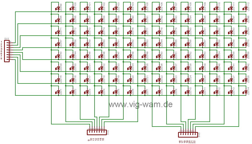

Reden wir jetz von einer LED Matrix wie im Anhang oder nicht? Also rück mal den Schaltplan raus ;)
Natürlich ist der Schaltplan der Matrix gleich, jedoch nur 8 Zeilen und 8 Spalten. Ich schalte keine Lchterkette als Lauflicht, sondern leuchte die Streckenführung in einem Gleisbild aus Daher sind bei einer Weichenstraße oft mehrere Zeilen und Spalten parallel geschaltet, so daß durchaus mehrere LED gleichzeitig geschaltet sind und nicht nur eine und das ist die Crux. C-Mos Bausteine dürfen per Ausgang max.mit 10mA belastet werden. Natürlich leuchtet pro Zeile und Spalte nur eine LED. (da habe ich mich mit der Serienschaltung vertan.das sind die ersten Demenz-Erscheinungen bei einen Grufti) Aber bei Paralleschaltung eben mehrere und dann ist die Gesamtlast für den FF- IC zu hoch.Daher müssen Treiber dazwischen geschaltet werden und bei genauer Überlegung bei Spalte und Zeile Sorry Edgar
