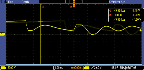

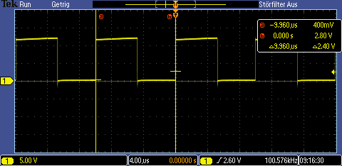

Ich habe die Schaltung auch mal aufgebaut, hab aber noch andere
Probleme. Und zwar schwingt der NE555 wunderbar, aber sobald ich den
Ausgang Q über C7 ans Netz anbinde schwingt er nicht mehr sauber und
viel zu langsam. Mache ich etwas falsch.
Danke an alle die mir gleich helfen.

Nur noch kurz was zum anschauen. Ich habe zwei Bilder mit dem Oszi
gemacht.
Das eine Bild zeigt den Ausgang des NE555 im Leerlauf. Alles OK, er
schwingt perfekt. Das zweite Bild zeigt den Ausgang des NE555 über C7 an
das Netz angebunden. Und das ist nicht OK.
