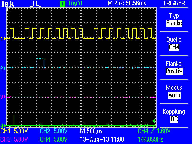

Hallo, ich hätte hier ein Problem bei dem ich hoffe das mir irgendjemand
damit etwas helfen könnte.
Ich versuche den PIC24FJ128Ga010 mit einem AD Wandler von TI (TLC1514)
zu verbinden. Jedoch bekomme ich aus meinem SDO noch nicht einmal bits
heraus (Oszi hängt dran).
Eine vermutung ist das ich die Pins falsch konfiguriert habe, doer an
den komplett falschen pins bin. Ich verwende:
SPI2 : RG6 SCK2 , RG7 SDI2 , RG8 SDO2
Ich habe schon das Forum hier durchwühlt, jedoch leider ohne erfolg...
Schon einmal danke im Vorraus.

1.) Ist das ein PIC24 mit Peripheral Pin Select? Wenn ja, hast Du die
Pinfunktionen entsprechend konfiguriert?
2.) Man liest von den PORT-Registern, man schreibt aber bei den PICs
üblicherweise in die LAT-Register!
#define SPI2_CS1    LATFbits.LATF2
Was macht das Scope denn an der Clock-Leitung? Tut sich da auch nichts?
Gast #3278464
Danke erstmal für die schnelle Antwort.
1.) PPS wird im Datenblatt zwars erwähnt aber auf eine andere Quelle
verwiesen, "Section 12. “I/O Ports with Peripheral Pin Select (PPS)”".
Ob es unterstütz wird steht ex­pli­zit nicht dabei. Aber da dieser
Verweis dort vorhanden ist vermute ich mal ja.
2.)damit definiere ich mein Chip Select welches bereits funktioniert.
Ich habe dies von einem Projekt übernommen und auf meinen Ausgang nur
angepasst
3.)Einen Takt bekomme ich heraus, und mein SDO ausgang scheint auch
etwas zu schicken.
Im Anhang habe ich das Scope bild.
Er scheint mir 0b0010 0000 0000 0000 heraus zu geben, sprich 0x2000 was
zumindest ähnlichkeiten mit meiner Konfiguration von 0x0020 hat vll
vertausche ich auch gerade lsb und msb, da ich nicht genau weis wann der
Takt angefangen hat. Jedoch scheint er auch den schreib cmd (0xA000) zu
verschlucken. Werde das noch einmal überprüfen.
Gast #3278490
Ich habe mir jetzt ehrlichgesagt nicht die Mühe gemacht, Deine
SPI-Konfig im Detail auseinanderzunehmen. Übersichtlicher wird das ganze
beim Debuggen nämlich, wenn man die enstprechenden Bits konkret
anspricht. Hier ein Beispiel:
SPI1STAT = 0x0000;
SPI1CON1 = 0x0000;
SPI1CON2 = 0x0000;
SPI1CON1bits.CKE = 0;    // data transmitted on rising edge
SPI1CON1bits.CKP = 0;    // clock idle state low
SPI1CON1bits.MODE16 = 0;  // 8-bit transfers
SPI1CON1bits.MSTEN = 1;    // Master Mode Enabled
SPI1CON2bits.SPIBEN = 0;  // Enhanced Buffer disabled
// 4 MHz SPI
SPI1CON1bits.SPRE = 0b111;  // Secondary Prescaler 1:1
SPI1CON1bits.PPRE = 0b01;  // Primary Prescaler 4:1
SPI1STATbits.SPIEN = 1;    // enable SPI
Was mir aber bei Deiner Config aufgefallen ist: Du scheinst die SPI im
Byte-Modus zu initialisieren (MODE16 = 0), versuchst aber Words zu
senden. Klar, dass er da was verschluckt ;-)
