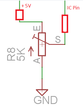

Hallo, ich hab eine Schaltung im Internet gefunden und wollte diese
nachbauen. Im Anhang ist der Teil den ich nicht ganz verstehe.
IC Pin benötigt eine Spannung zwischen 0.5V und 3V.
Meine Frage ist jetzt ob der Potentiometer diese Spannungsregulation
liefert oder nicht, und wenn ja wie funktioniert das?
LG Heinz
das Poti ist so beschaltet wie ein einfacher Spannungsteiler der 0 - 5 V
liefern kann. Wenn der Bereich begrenzt werden soll so musst Du noch
zwei Widerstände spendieren, vorausgesetzt der IC Pin nimmt keinen
wesentlichen Strom auf.
Gruss Klaus.
Das Poti liefert nicht 0.5 bis 3V, sondern 0 bis 5V. Das "S" am Poti
steht für Schleifer. Durch ihn wird das Poti sozusagen in zwei Hälften
geteilt. Anfang-Schleifer und Schleifer-Ende. Und das stellt einen
Spannungsteiler dar. Schleifer unten: 0V, Schleifer Mitte: 2.5V,
Schleifer oben: 5V
Hallo Heinz,
mit dem Dreisatz kommst Du schon weiter.
Am Poti sollen 3,0V - 0,5V abfallen = 2,5V
Das Poti hat 5K.
Am unteren Widerstand sollen 0,5V abfallen.
5K / 2,5V * 0,5V = 1K
Am oberen Widerstand sollen 2V abfallen.
5K / 2,5V * 2 = 4K
Gruss Klaus.
