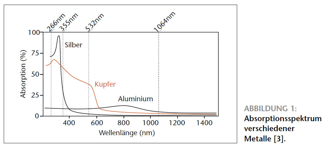

Wer behauptet denn sowas? Wir haben bis vor einer Weile mit einem
UV-Laser semi-additive bzw. vollsubtraktive MIDs hergestellt. Dabei
kommt zunächst auf das ganze Bauteil Kupfer bzw. Kupfer/Nickel/Gold
drauf und wird dann strukturiert (eine Art Isolationsfräsen mit dem
Laser).
Leistung des Lasers <20W.
Man beachte einfach mal die Absorptionsspektren der Metalle und suche
die passende Wellenlänge für den Laser.
http://www.neolase.com/fileadmin/Grafiken-Neolase\PDFs/Kleiner_Laser_grosse_Wirkung.pdf

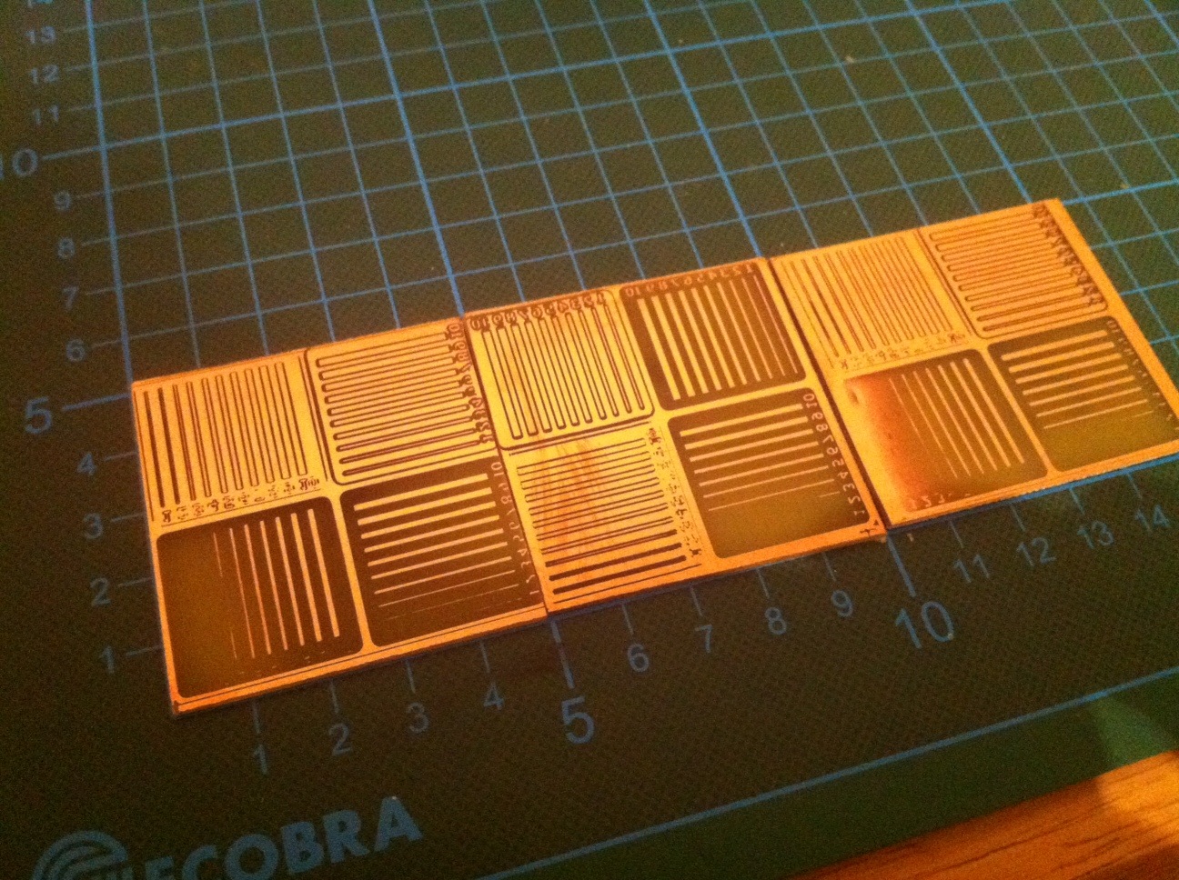

Ich hab nen paar tests gemacht heute um zu sehen was ich so an
genauigkeit hinbekomme. Auf dem bild sind pro quadrant 10 striche, im
original 0,1 - 1 mm linien breite. Ich bekomme 0,4 momentan zuverlässig
hin ( mit rastern ). Ich arbeite gerade an code um das so zu machen wie
die fräsen ( mir fällt gerade das richtige wort nicht ein :)
Ich denke aber mit nem günstigen laser wird wohl so bei 0,2 schluss
sein.

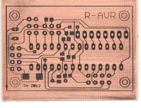

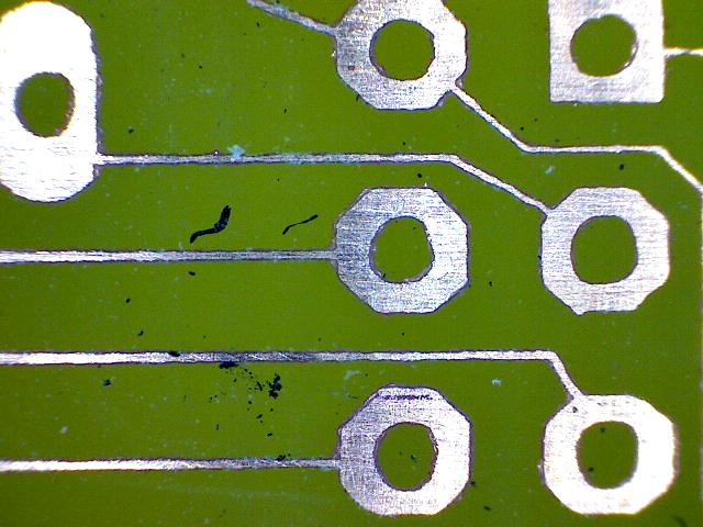

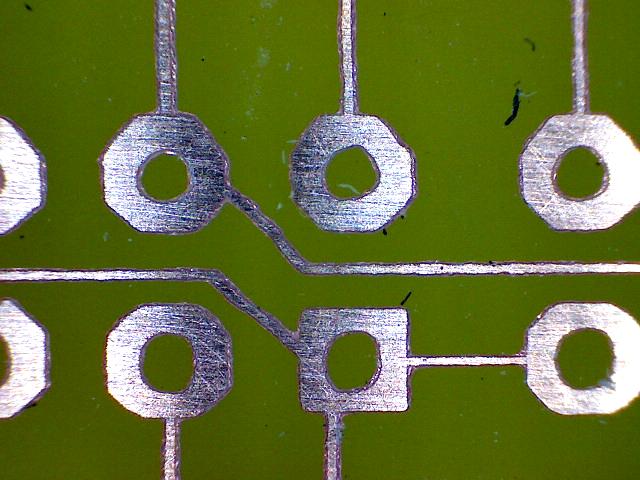

Ich hatte vor einiger Zeit mal mit einem Laser am Plotter
experimentiert.
Dabei ist auf der Platine eine dünne Schicht Tonerpulver:
Beitrag "LP durch Direkt-Toner mit Laser"
Mittlerweile habe ich den Plotter durch eine einfache CNC-"Fräse"
ersetzt.
Hier mal ein paar Bilder.
Für große/komplizierte Platine dauert das Verfahren etwas zu lange (PCB
im Bild ca. 40min). Aber für viele Sachen reicht's. Außerdem, wozu extra
Belichten. So braucht man kein fotobeschichtetes Material :).
Beste Grüße,
Tom
