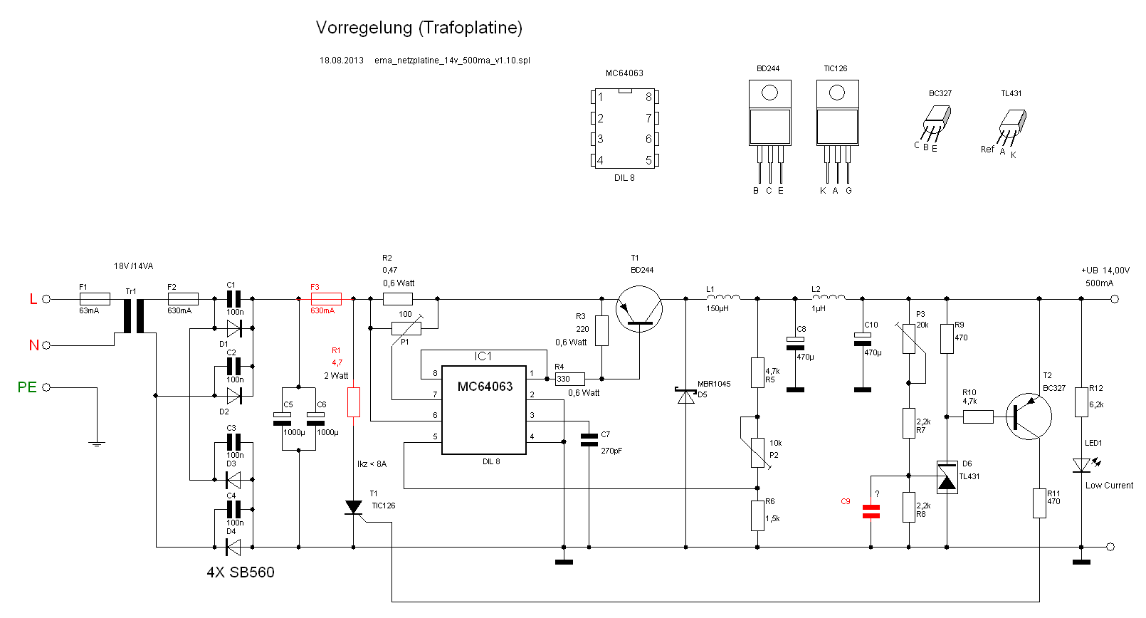

Hallo und guten Tag
Ich hätte mal eine Frage zu meinem Netzteil für eine Einbruchmeldeanlage
(Eigenbau).
Vorher noch einige  Informationen zu dem Schaltplan.
Das Netzteil (geätzte Platine) habe ich  getestet und funktioniert
einwandfrei.
Bei dem 14VA/18V Trafo  locke ich max. 500mA aus der Schaltung.
Die Überdimensionierung einiger Bauteile ist gewollt, weil ich eventuell
einen größeren Trafo verbaue. Die Flachtrafos von „Weiss“  sind ja
pinkompatibel.
Und natürlich auch um den Wirkungsgrad zu erhöhen.
Das Problem ist, das die „Crowbar“ dauernd den Thyristor (TIC126)
zerlegt.
Die Sicherung brennt ab (wie gewollt) und der TIC126 ist erledigt.
Da kann ja wohl  nicht an der 3000µF Siebung liegen ?
Oder am Gatestrom ? Die Leerlaufspannung  an den Elkos ist 35-37 V.
Ich versuche den Schaltplan einzustellen, mal sehen ob es klappt
Vielleicht kann mir jemand helfen.
Danke
von Ayk N. (ayk-ohm)
Der Thyristor muss die gesamte Energie der Elkos mit einem Schlag
vernichten.
Das kann er nicht überleben.
Besser wäre es, wenn du die Sicherung hinter die Elkos schaltest. Dazu
noch ein Entladewiderstand parallel zu den Elkos.
Der Trafo ist zu schwach um 14 W am Ausgang bereitzustellen. Ein 20W
Trafo wäre sinnvoller.

Sorry ,im Schaltplan habe ich noch zwei Fehler.
Die sind aber nicht mehr aktuell
Der BD243 muss ein BD244 sein, PNP
Und C8 muss 270pF sein.

von SCR (Gast)
Schalte einen Widerstand (halt fliegend) 3.3 Ohm in Reihe zur Anode des
Thy. Der KZ-Strom wird auf ca. 10A begrenzt, er ist ein 12.5A Typ, der
hält das, die Sich. 630mA löst dennoch aus.

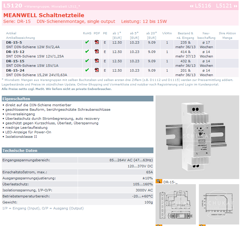

von analyzer (Gast)
Eigenbau in Ehren, aber beim Netzteil verstehe ich die Intension dazu
nicht...
Thomas Borutta schrieb:
> Und die Crowbar kostet gerade mal 5 Euro.
...und für 11,80 EUR gibt es ein komplettes, millionenfach erprobtes
Schaltnetzteil, mit Überspannungschutz, Netzfilter und pi pa po. -
Gerade, weil du hier mit dem Argument des Brandschutzes kommst. Die 0,5W
Standby-Leistungsaufnahme, welche du mit deinem NT nie erreichen wirst,
bekommt man auch noch gratis dazu.
Ich will dir hier auf keinen Fall den Eigenbau deiner Alarmanlage
vermiesen. Bin ja selbst gerade an einer dran ;-) , aber aus den
besagten Gründen eben mit einem fertigen Industrie Netzteil. (Wollte
auch erst mit Trafo losbasteln.)
von oszi40 (Gast)
1.Eein niedlicher TO220-Opferthyristor Deiner Crowbar wird öfter
sterben. Damit sollte man rechnen und ihn austauschfreundlich anordnen.
2.Wenn er 3000uF kurzschließen soll, dann wird er besonders schnell den
Deckel aufmachen. Ob der vorgeschlagene 3-Ohm R ausreicht um weiteres
Elend zu vermeiden wäre noch zu überlegen wegen der Hitze und der
gewünschten Ansprechzeit. Außerdem wäre noch näher zu untersuchen ob der
Transistor hinten ihn nicht schon "aus Spaß" vorzeitig ansteuert.

von Lothar S. (loeti)
Wieso verbaust Du da überhaupt unnötige 3x 1000uF für 500mA Laststrom
bei einen Schaltregler? 1500uF in Summe würden doch genauso genügen.
Dann ist der Trick mit den Lastwiderstand auch praktikabel, wobei ich
aber auf nur 8A Strom beschränken würde also 3R9 2W.
Grüße Löti

von Thomas B. (thombde)
Was ist das für ein Netzteil ?
Gibt’s  da ein PDF im Netz. ?
Mein Flachtrafo kostet ja schon 18 Euro (14VA)

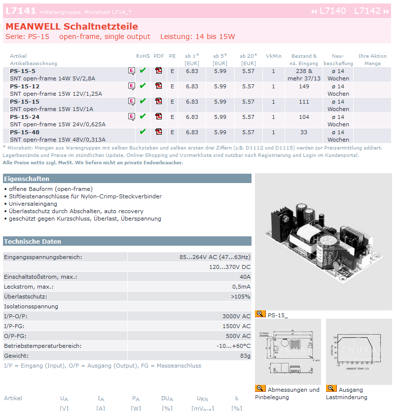

von SCR (Gast)
Wo lebst Du? Die Beispiele sind von Schukat.
von Kai K. (klaas)
Ein Chinakracher für 7 Euro? Würde ich mir nicht antun...
von SCR (Gast)
Ca. 1.5k Stück werden von uns pro Jahr verbaut. Ohne nennenswerte
Ausfälle, und das in sehr "robuster" Industrieumgebung.
Meanwell oder Astec sind keine "China Kracher", in eurem (uC-Net)
Sprachgebrauch. Sie erfüllen EN 60950, haben UL und CSA, machen bei EMV
Prüfungen (intern als auch extern) keinerlei Probleme.

Dann denke doch einfach mal kurz darüber nach, was die Bauteile wohl für
eine Qualität haben können, wenn Schukat bei einem Verkaufspreis von
5,57Euro (20Stück) noch etwas am Schaltnetzteil verdienen kann. Meanwell
Schaltnetzteile können erfahrungsgemäß im Betrieb sehr heiß werden und
der 47µ/400V Hauptelko beim PS-15 ist ein "general purpose" Typ (Capxon
GW) mit +85°C und 2000h Lebensdauer. Ein solcher Elko ist niederstes
Bastlerniveu und für einen wirklich "rauhen" Industriealltag völlig
ungeeignet.
Desweiteren sind die Datenblätter von Meanwell Netzteilen katastrophal
schlecht, was hier schon oft thematisiert wurde.
Für die Verwendung dieser Teile spricht allerhöchstens ihr unschlagbar
niedriger Preis. Aber erzähle mir bitte nicht, die Dinger seien auch
noch besonders zuverlässig.

Ich hätte nicht gedacht das die 3000µF den TIC126 schrotten,
zumal der ein „Surge-Current“ von 100A hat.
Und dann habe ich in der Siebung auch noch Low-ESR Typen eingesetz,
damit der KZ-Strom  besonders hoch ist. Man lernt ja immer dazu :-)
Die Siebung habe ich jetzt trotzdem auf 2000µF verkleinert.
Sieht etwas urig aus mit der 3. Sicherung, im Prinzip geht’s ja auch
ohne,
aber ich denke die Auslösegeschwindigkeit  ist dann höher.
Für die Sicherung (F3) kann ich jetzt auch eine Superflink einsetzen .
Und so ein kleinen „Dämpfer-Kondensator“  (C9) packe ich auch noch
drauf, damit das ganze nicht zu früh auslöst.
Gute Elkos vorausgesetzt können im Kurzschlußfall bis zu 1000A und
darüber aus einer Elko-Batterie fließen...
>Was kann ich da für einen Wert nehmen,  22nF ?
Um die Uhrzeit bin ich zu faul ins Datenblatt des TL431 zu schauen. Aber
war es nicht so, daß dieses Teil nur bestimmte Kapazitäten verträgt?
Wieso nicht den Cap über die Ube von T2? Oder laß doch die Crowbar ganz
weg. Ich sehe wirklich keinen tieferen Sinn in diesem Teil.
von Axel S. (a-za-z0-9)
Kai Klaas schrieb:
> Warum überhaupt die Crowbar?
Und vor allem: warum an dieser Stelle?
Der Crowbar-Thyristor gehört direkt an die zu überwachende Spannung.
Und unmittelbar vor den Thyristor gehört die Opfer-Sicherung.
XL

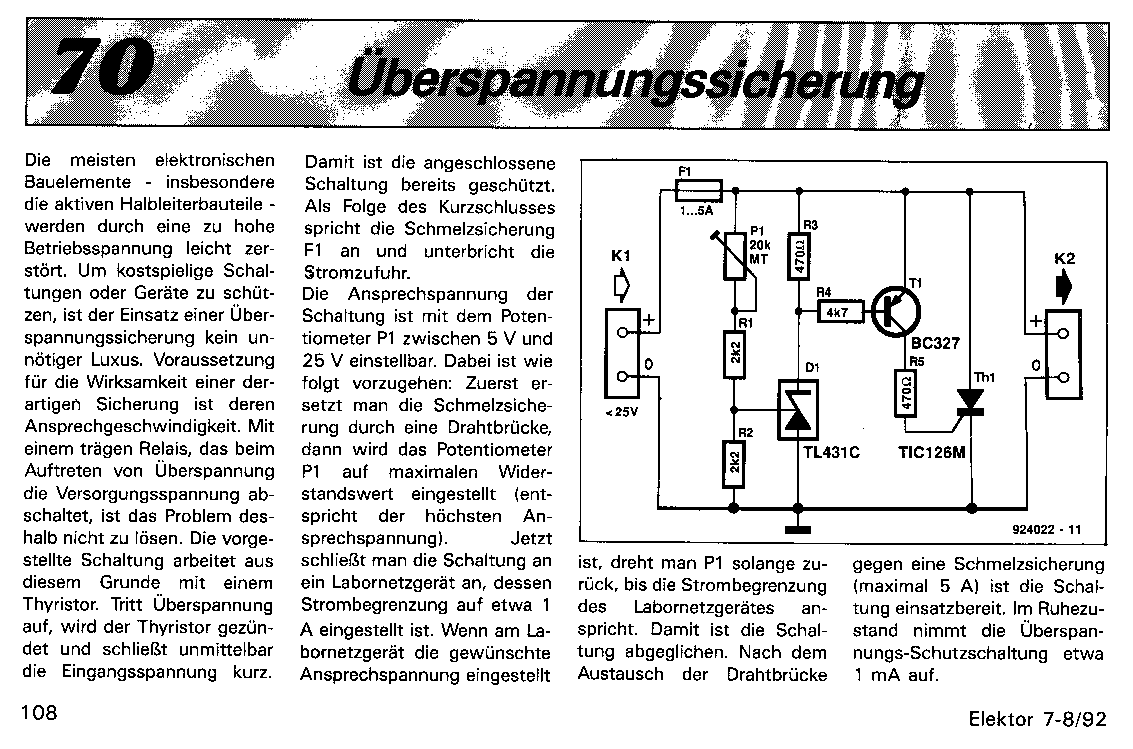

Die original Schaltung ist aus dem Halbleiterheft  Juli/August 1992
(Elektor)
(sieht schon etwas vergilbt aus)
Ja mag sein, dass der Thyristor an ungewöhnlicher Stelle nistet.
Und die Opfersicherung hatte ich anfangs einfach unterschlagen.
Aber Ihr habt mich überzeugt.
Ich glaube ich lasse den Mist einfach weg  , dann spare ich mir auch ne
neue Platine.
Thomas
> (Elektor) (sieht schon etwas vergilbt aus)
Dir fällt aber schon der Unterschied zu deiner Schaltung auf, oder?
Elektor-Schaltungen sind oft Murks, aber hier haben sie direkt mal alles
richtig gemacht. Der Thyristor schließt direkt die zu überwachende
Spannung kurz. Die Opfer-Sicherung sitzt strommäßig direkt vor dem
Thyristor. Und einen fetten Elko parallel zum Thyristor gibts auch
nicht.

Es hat geklappt. Ich finde, der Thyristor ist unterdimensioniert,
bezogen auf den hohen Stromstoss. Wähle einen der um einiges "kräftiger"
ist. Und sonst könnte auch einen sehr niederohmigen Leistungswiderstand
in Serie die "Schärfe" des Kurzschlussstromimpulses nehmen. Habe ich
noch nie ausprobiert, aber ein Versuch wäre es wert. Natürlich sollte
dann so schnell wie möglich die Sicherung rausfliegen, sonst gibt es
Rauch, weil dieser Widerstand muss nicht unbedingt viel Leistung
absorbieren, weil einen Ofen reinhängen will man ja auch nicht. :-)
