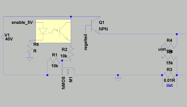

ich habe für mein Labornetzteil eine Schutzschaltung geplant, die die
beiden Versorgungsspannungen des Regelteils überwacht und ausserdem bei
Überschreiten der eingestellten Ausgangsspannung oder des Stromes
auslöst.
"Auslöst" heißt: Der Ausgang eines Or-Gatters wechselt den Zustand und
rastet ein.
Nur wie lege ich damit jetzt im Fehlerfall mein Netzteil still?
- Basis der Endstufe runter ziehen scheidet aus, der Fehler könnte ja
durch  einen kurzgeschlossenen Transistor bestehen.
- Relais ist zu langsam
- Mosfet? Für ein Highside N-Kanal bräuchte ich eine zusätzliche höhere
Spannung.
- Lowside-Mosfet ist ungünstig, da dort der Shunt sitzt und dessen OP
dann hohe Spannungen abbekommen würde, wenn der Mosfet irgend wo Ground
unterbricht.
- Es bleibt Crowbar am Ausgang
Grüße,
Chris
von Achim H. (anymouse)
> - Relais
Ich würde die drei Punkte kombinieren, zur Eingreifen bei
unterschiedlichen Fällen.
Bei leichten Fehlerfällen sollte da Netzteil keine Sicherung werfen.
Kurzschluss am Ausgang / hoher Strom wäre fast Normalfall. - Basis
runter.
Hohe Rückspannung am Ausgang (Akku nach Laden vergessen?) etc. sollten
kurzzeitig ausgehalten werden, danach könnte das Relais greifen.
Die Crowbar sollte erst dann greifen, wenn wirklich das Netzteil selbst
defekt ist - dann macht auch die durchgebrannte Sicherung nichts mehr.

von Chris (Gast)
danke für die Ideen. Meine Frage bezog sich eigentlich nur auf den
Fehlerfall, also Defekt des Labornetzgerätes. Dazu zähle ich jetzt
einfach mal Ausfall des Stromnetzes dazu, da es dabei auch zu nicht
definierten (aber eher bekannten und reproduzierbaren) Zuständen kommen
kann.
Im Normalbetrieb (Netzteil intakt) kann ich wohl alle Fälle gut
abfangen. Rückspannung vom Verbraucher, verpolter Anschluss einer
Batterie, Spannungsspitzen, bügle ich mit Diode usw weg.
Bei länger anstehenden Fehlern kann der Controller reagieren und den
Ausgang abschalten (Relais). D.h. bei Überspannung, Überstrom, auch
verpolt angeschlossene Batterien (werden durch Diode kurzgeschlossen,
Controller erkennt dann -500mV).
Die Crowbar müsste in diesen Fällen aber trotzdem einspringen, um den
Verbraucher zu schützen, bis Controller und Relais greifen.
Ich würde die Crowbar vor dem Ausgangsrelais anordnen. Schaltet das
Relais ab, fließt innerhalb des Netzteiles weiterhin der
Kurzschlussstrom durch die Crowbar, bis die Feinsicherung durch geht.
Die Crowbar würde würde aber auch den Verbraucher kurzschließen. Was das
Relais macht, wenn es einen über die Crowbar kurzgeschlossenen Akku
trennen soll, ist auch eine gute Frage :/
Schlägt die Crowbar zu, wenn der Regelkreis funktioniert, würde der
Strom begrenzt werden und die Sicherung bliebe intakt.

von Chris (Gast)
Ich hätte jetzt die Crowbar über einen Komparator gezündet, also quasi
als Tracking OVP und Tracking OCP.
Man könnte Limits für die Einstellwerte von U und I vorsehen, um
Bedienerfehler, wie Thomas ihn oben beschrieben hat (aus Versehen den
Poti zu hoch drehen bis es zu spät ist).
Eine Lösung, mein Netzteil unabhängig von der Endstufe sicher
abzuschalten, habe ich noch nicht gefunden. Ich denke, ich muss irgend
eine Art (schnellen) Halbleiterschalter vor oder nach die Endstufe
setzen, also in die +40V-Leitung. Da sollte aber nicht nennenswert
Spannung abfallen....

von Chris (Gast)
Thomas Schaerer schrieb:
> So einer, als ob es auf das Gleiche
> herauskommt, wie wenn Du selbst versuchst den Crowbar zu spielen mit
> einem ganz dicken Kupferdraht.
Ich meinte eigentlich, ein Mosfet vor oder nach der Endstufe in Reihe.
Bei einem Versagen der Endstufe oder der Stromversorgung könnte ich das
Netzteil auf diesem Weg schnell abschalten.
von Chris (Gast)
Also P-Kanal Mosfet mit Pullup Richtung 40V (sperrt dann) und zum
Aktivieren des Netzeils das Gate low ziehen. Z.b. per Optokoppler...
Rds_on ist leider bei P-Kanal recht hoch...

von Chris (Gast)
Ich habe mal eine grobe Zeichnung des Netzteils zusammen geklickt.
Spannungsquelle 40V, Transistor, rechts der Ausgang, Abgriffe zur
Spannungsmessung, links unten der Shunt und unten links schließlich ein
N-Mosfet.
Im normalen Zustand ist es geschlossen (G=S über Widerstand). Es kann
dann zum "Scharfschalten" des Netzteils über den Optokoppler leitend
geschaltet werden. Ohne Optokoppler geht es wohl nicht, da die
Schaltungsmasse ja an Drain hängt und nicht an Source.
Spricht was gegen dieses Konzept?

von achim (Gast)
Chris schrieb:
> Wieso sollte denn die Body-Diode ein Problem sein? Der Strom
> fließt doch
> auch im Fehlerfall nur in eine Richtung. Außer, jemand speist verpolt in
> das Netzteil ein. Das ist aber kein Fehler des Netzteils, es muss das
> nur überleben....
Geht das Netzteil zB. beim Laden von Akkus kaputt und hat einen Kurzen
an Ausgang (aus welchem Grund auch immer), Würde sich der Akku über die
Body-Diode entladen, bis auf ~0,6V Bei einem Lipo ist das tödlich. Da
kannst du nur hoffen, dass sich der Mosfet rechtzeitig thermisch selbst
abschaltet ;)
Klar, dass es sind Sonderfälle, in denen die Diode zum Tragen kommt,
aber wenn das ganze ein Relais am Ausgang ersetzen soll, sollte man das
berücksichtigen.
