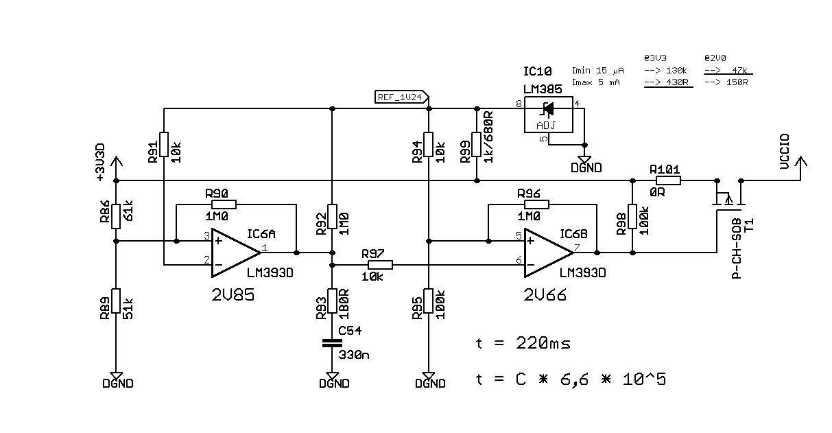

Für einige Applikationen ist es sehr nützlich eine Spannung zu
überwachen und gegebenenfalls bei Unterschreitung einer Schwelle
abzuschalten. Desweiteren sollte eine Zeitverzögerung eingebaut sein, um
die Spannungsquelle genügend Zeit zu geben sich zu erholen. Außerdem
unterbindet diese "Zeithysterese" unnötigen Stress auf die
vorgeschalteten und nachfolgenden Bauteilen. Z.B. in der
Leistungselektronik als Fehlerabschaltung. Es ermöglicht außerdem zwei
Spannungen nacheinander zu initialisieren. Z.B. zunächst den Core
hochzufahren und dann die IOs.
Für etwas mehr als einem Euro bekommt man das IC ADM1087 und es hat
sicherlich seine Existenzberechtigung. Für den Hobby-Bereich sehe ich
allerdings dieses IC als völlig ungeeignet an und daher habe ich mir mal
so einige Gedanken gemacht...
Eine mögliche Lösung habe ich mittels einem LM393 und einer
Ref.-Spannungsquelle LM385 ausgearbeitet. Etwas grob, aber manchmal mag
man einfach nur basteln. Ich würde gerne eure Gedanken dazu lesen.
Ps. Sicherlich kann man R91 weglassen und einige Werte optimieren,
allerdings würde ich gerne R91 optional behalten.
#3279565
> abzuschalten.
Es gibt deutlich mehr als nur diesen einen Typ. Und vor allem wesentlich
günstiger als EUR 1,-/Stck. Praktisch jeder Halbleiterhersteller hat
einen oder mehrere Typen im Programm. I.d.R. abgestuft in 100mV
Schritten oder noch feiner.
Weil?
Das Hauptproblem bei dieser Art Schaltung besteht darin, das Verhalten
bei kleinen Betriebsspannungen - insbesondere bei Spannungen unterhalb
der Schaltschwelle - zu garantieren.
Sieh dir einfach die Anwendung BOD an - bei Unterschreiten einer
bestimmten Spannung soll ein µC per /RESET sicher angehalten werden.
Wenn die Betriebsspannung ausgehend vom Nennwert stetig fällt - z.B. als
Folge der Entladung eines Stützelkos - dann geht der Ausgang des
Komparators zwar erstmal schön auf L - unterhalb einer bestimmten
Spannung aber auch wieder zurück auf H (bzw. was immer der übliche
Pullup dann hergibt).
Die Herausforderung besteht dann darin, daß der Komparator seinen
Ausgang sicher aktiviert halten muß - so lange bis die Spannung so weit
abgesunken ist daß der µC ganz sicher nicht mehr zuckt. Mit einem LM339
bist du da nicht direkt auf einem erfolgversprechenden Weg. Unterhalb 2V
ist die Funktion gar nicht spezifiziert. Datenblattangaben gelten
allesamt für 5V. Ein simpler MCP100 garantiert das bis herunter zu 1V,
eim MB3771 gar bis typisch 0.8V. Da mußt du dich ganz schön strecken um
dahin zu kommen.
