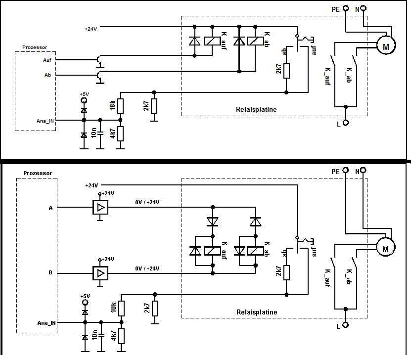

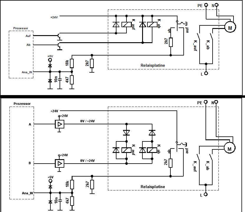

Ich möchte mir eine Rolladensteuerung bauen. Hierzu habe ich bereits
Steuerleitungen 2x2x0,8 sternförmig von zentraler Stelle zu allen
Rolladenschalter unter Putz verlegen lassen. Die längste Leitungslänge
beträgt ca. 20m. Die Steuerleitung ist geschirmt, jedoch hat der
Elektriker zum Teil den Beidraht der Schirmung an den Enden der
Leitungen abgeschnitten.
Am Rolladenschalter ist eine spezielle UP-Dose vom Hersteller Kaiser
vorhanden, in die die Relais zum Schalten des Motors sollen. Der
Jalousieschalter bei der Dose soll von der Rolladensteuerung
ausgewertet werden. Daß zu den Rolläden nur eine 4-adrige Leitung
verlegt ist, ist etwas unpraktisch. Habe mir folgendes ausgedacht (Bild
oben):
* je eine Steuerleitung pro Relais
* eine 24V-Leitung zur Versorgung der Relais und Versorgung der
Schalterauswertung
* Schalterstellung wird analog über die 4. Ader eingelesen. Die
Relaisplatine liefert mit einem Spannungsteiler je nach
Schalterstellung folgende Spannungen an die Steuerung, die dort auf
5V-Pegel herunter geteilt werden:
- Schalter offen: 0V
- Schalter AB:   12V
- Schalter AUF:  24V
Nun habe ich Bedenken, ob das mit der gemeinsamen 24V-Ader für Relais
und analoge Spannung überhaupt gut funktioniert. Habe mir daher eine
zweite Variante ausgedacht, wo je nach Polung der Ader "A" und "B"
das Relais "AUF" oder "AB" anzieht (Bild unten). Theoretisch müßte
es funktionieren. Hat jemand Erfahrungen mit solchen Schaltungen? Gibt
es einen Treiber, der einen 5V-Eingang hat und je nach Eingangspegel
satte 0V und satte 24V ausgibt?

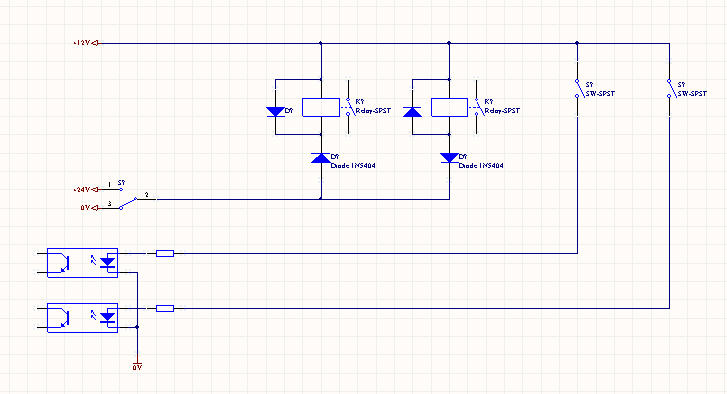

Gast #234247
Hallo Martin,
ich würde die zweite Variante nehmen, mit folgender Änderung:
Beide (12V) Relais zusammen an +12V, je nach Ansteuerung mit
0V oder 24V zieht das entsprechende Relais an. Die vorhandene
+12V kannst du dann noch über die Taster und jetzt ja zwei Adern
zum µC schicken. Dort würde ich auch noch zwei Optokoppler zur
Störsicherheit spendieren.
Jürgen
#234250
Könnte man nicht die 2.Variante mit den Motoren auch auf den Schalter
anwenden?
Man legt eine Wechselspannung (selbst erzeugt per µC) an die beiden
anderen Leitungen und misst den Strom.
Wenn kein Strom fliesst ist entweder der Taster nicht betätigt, oder es
liegt ein Leitungsbruch vor.
Fliesst der Strom in die eine Richtung, so wurde bspw. die
Aufwärtsrichtung gewählt.
Fliest der Strom in die andere Richtung, so wurde die andere Richtung
gewählt.
Das sind 2 Portpins, die man ständig zwischen Ein- und Ausgang
umschaltet.
Einen galvanische Trennung stellt sich etwas komplizierter dar...

#234252
Noch ne Idee:
Wenn man beide Relais-Steuereingänge konstant mit 24V betut, dann
schalten die Relais ja nicht, weil sie auf beiden Seiten das gleiche
Potential haben.
Mit jeweils einer Diode in der Steuerleitung (1-Punktgleichrichter;
vielleicht noch einen Kondensator vorsehen), wird die Spannung auf den
Schalter gegeben. Dann folgt die Auswertung wie bei Jürgen mit
Optokopplern.
Braucht nur 4 Leitungen und keinen 12V-Wandler.
Ausserdem würden die Relais ja in Jürgens Fall nur mit 12V betrieben.
Im Anhang was zusammengekritzeltes...

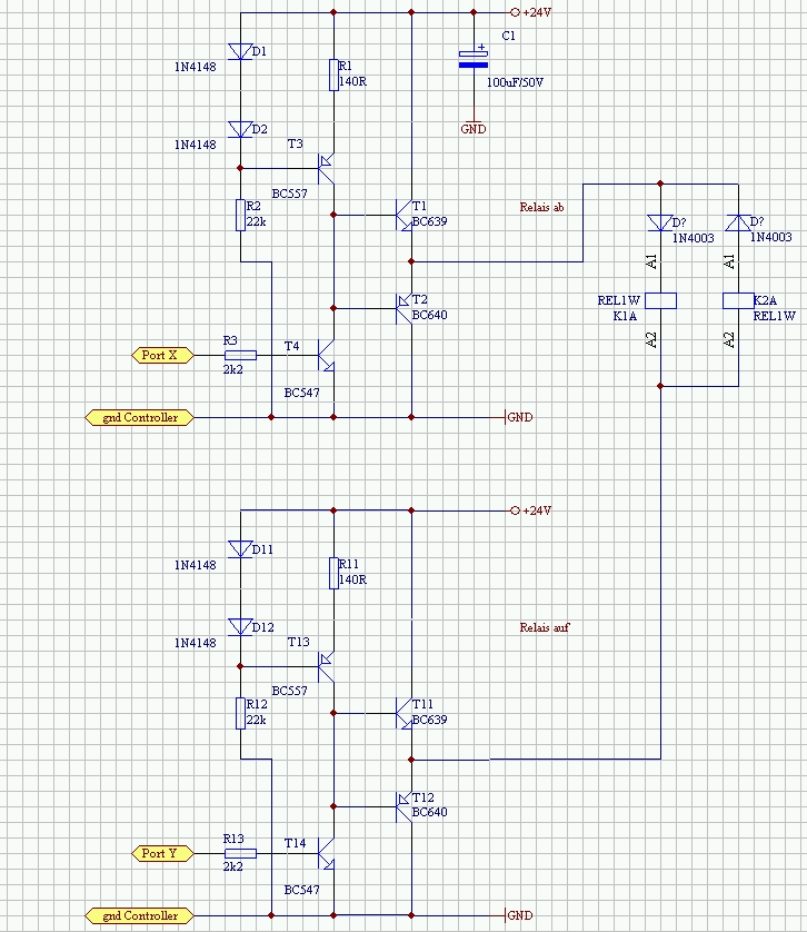

Gast #234253
Hallo Rahul,
die Idee ist auch nicht schlecht. Das Schalter einlesen (ob mit
A/D-Wandler oder mit Optokoppler) ist eigentlich nicht das Problem,
sondern einen Treiber zu finden, der satte 24V und satte 0V für die
Relais ausgibt (High-Side / Low-Side switch).
Es müßte doch irgend so ein Bauteil geben... Dual wäre optimal (2
Eingänge / 2 Ausgänge)
Gast #234254
@Martin
um zwischen 0V und 24V umzuschalten brauchst du einen Treiber mit
Gegentaktausgang und TTL Eingang, wie z.B den L6374 (4 Treiber)von
www.st.com.
Jürgen

Gast #234258
Hallo Martin!
Mir persönlich gefällt die erste Schaltung am Besten.
Die Ansteuerung mit NPN Transistoren ist am einfachsten.
( Rolladen_03.GIF  oberes Bild.)
Die Relais werden ja keinen so großen Spulenstrom haben. <100mA.
Dann würde ich auch 24V Relais nehmen. Kleinerer Strom wegen der
Leitungslängen. Zwischen Port und der Basis des Transistors einen
Widerstand von ca. 2k bis 4k ohm. fertig. Das der Schirm weg ist, ist
natürlich ärgerlich. Aber dennoch kein Problem. Du hast einen
Kondensator am AD Eingang gelegt. Den so groß wie möglich. Dann geht
das. Du mußt ja keine Präzisionsmessung machen sondern nur 3 Pegel
unterscheiden. Wenn du doch die zweite Schaltung vorziehen möchtest,
dann kannst du das von meinem Bild die Schaltung nehmen.
Viel spaß.

Gast #234260
Die erste Schaltung ist doch gar nicht so schlecht. Einfach, primitiv
und zuverlässig. Ich würde evtl. die Widerstände um den Faktor 2 (ca.)
größer wählen. Denn bei bei Taster-Stellung "Auf" hat der 2,7 Kiloohm
Widerstand 213 Millwatt zu verbraten. Das muss nicht sein. Die Hälfte
tut es auch.
Was auf jeden Fall größer sein sollte, ist der Kondensator zur
Entstörung. Bei Deinen Widerstandsdimensionen ca. 4,7 uF, bei doppelt
so großen Widerständen 2,2 uF.
Als weitere Entstörungsmaßname könntest Du zum kleinem Elko noch einen
100 nF Kondesator parallelschalten und die beiden Kondensatoren durch
ca. 100 Ohm trennen.
Also vom Spannungsteiler aus 18 und 4,7 Kiloohm auf den 100 nF
Kondensator, dann ein 100 Ohm Widerstand, dann auf einen kleinen Elko
mit 4,7 uF danach die Schutzdioden und dann auf den ADC-Eingang.
Dann ist Ruhe in der Kiste.
